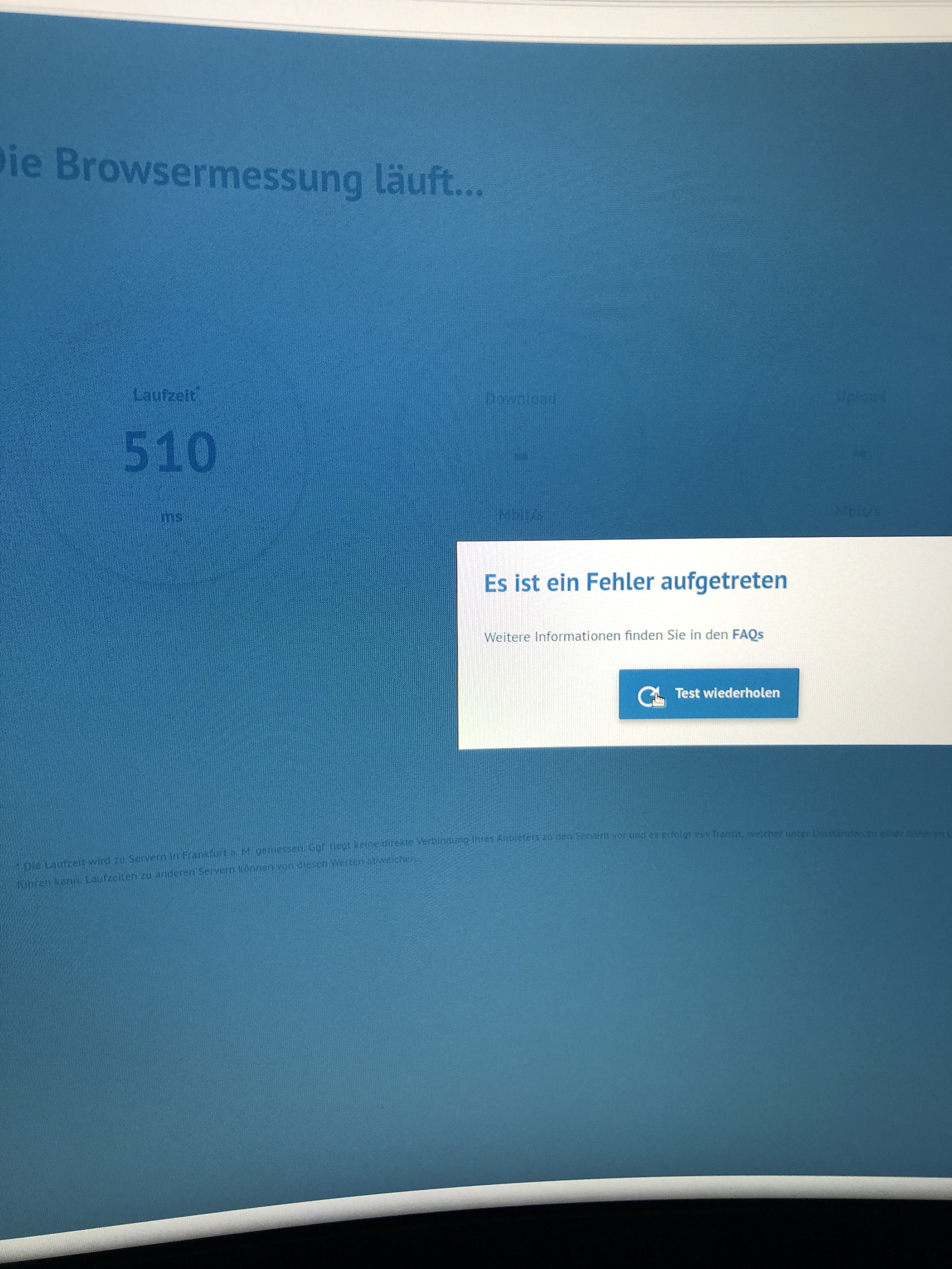

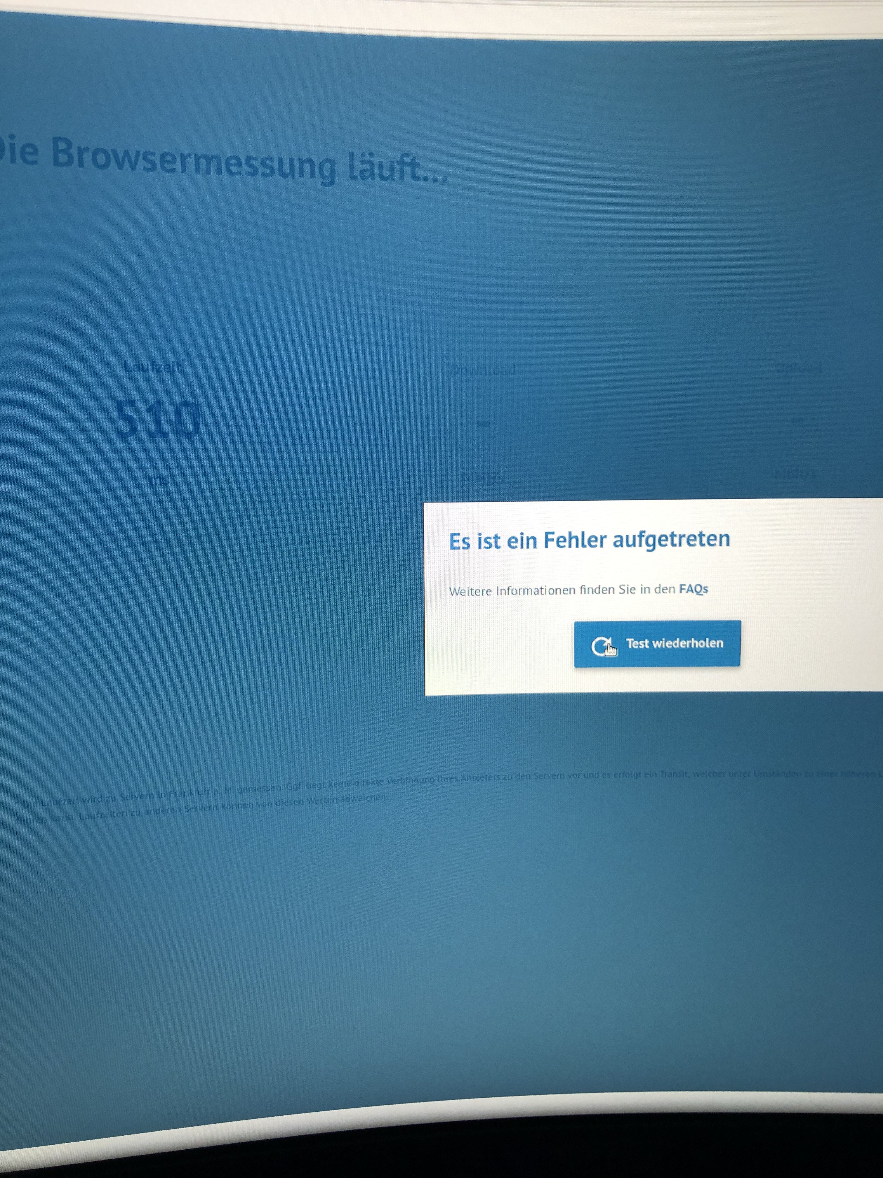

Ok hab jetzt Firefox geöffnet jetzt speedtest durchführen??

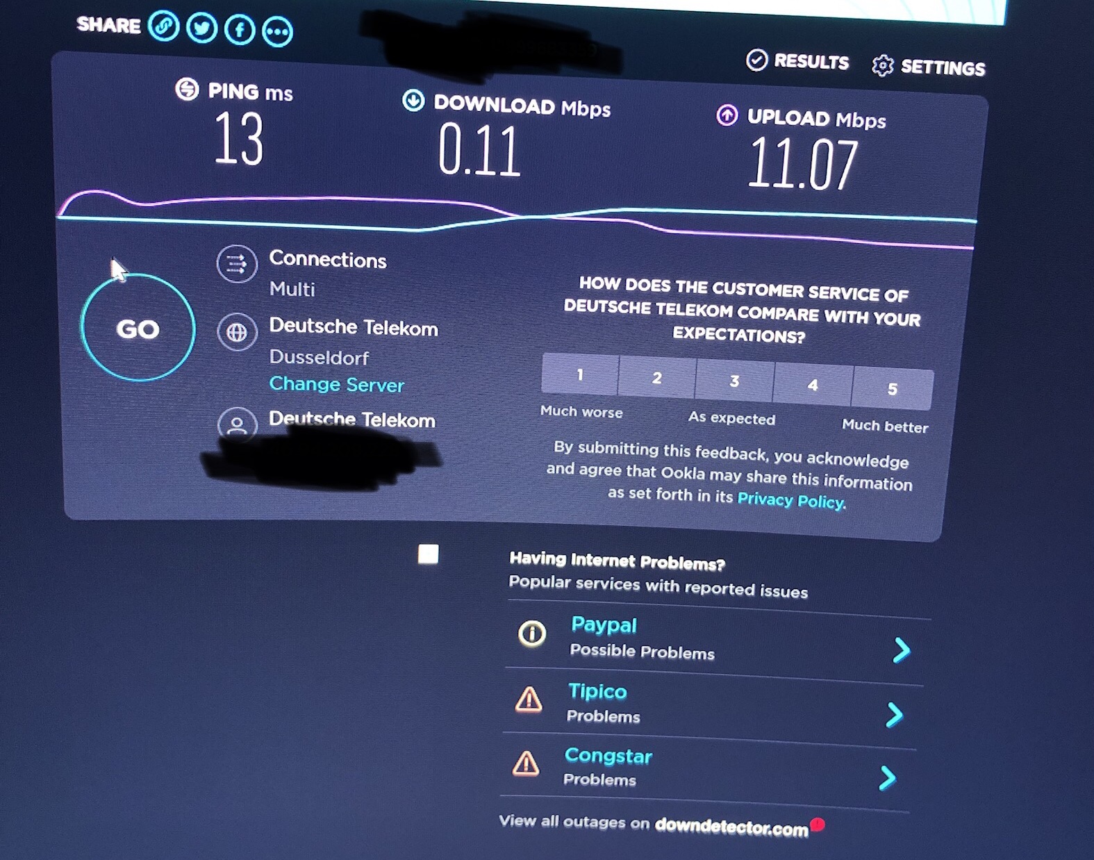

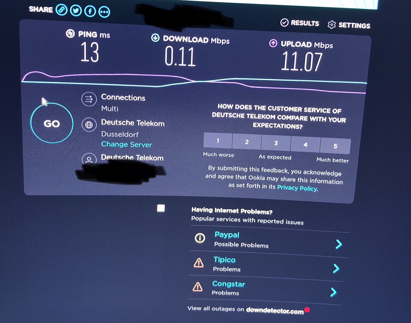

Der Upload stimmt, wenn es ein VDSL 50 sein sollte. Downstream nicht.

Wenn es doch per WLAN schneller läuft, ist es zumindest schon mal keine Internet-Störung.
Router ist zwar möglich, aber unwahrscheinlich. Wahrscheinlicher ist das LAN-Kabel, oder ein defekt am Rechner.
Da bei Ethernet senden und empfangen über verschiedene Adern läuft, und nur der Download vom Problem betroffen zu sein scheint, deutet es für mich stark aufs Kabel hin.
