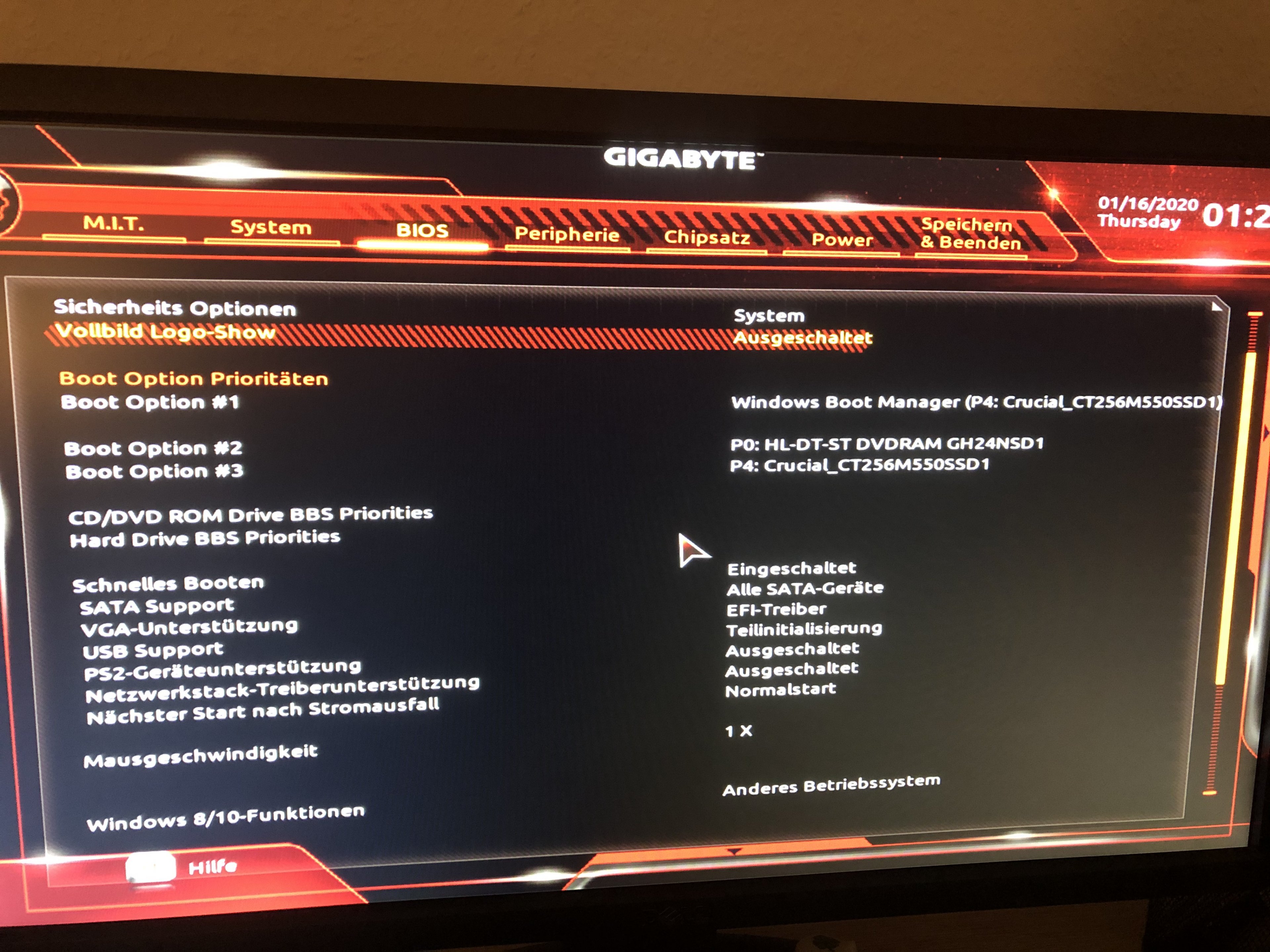

Ich gebe mir mal ein bissel mehr Mühe:

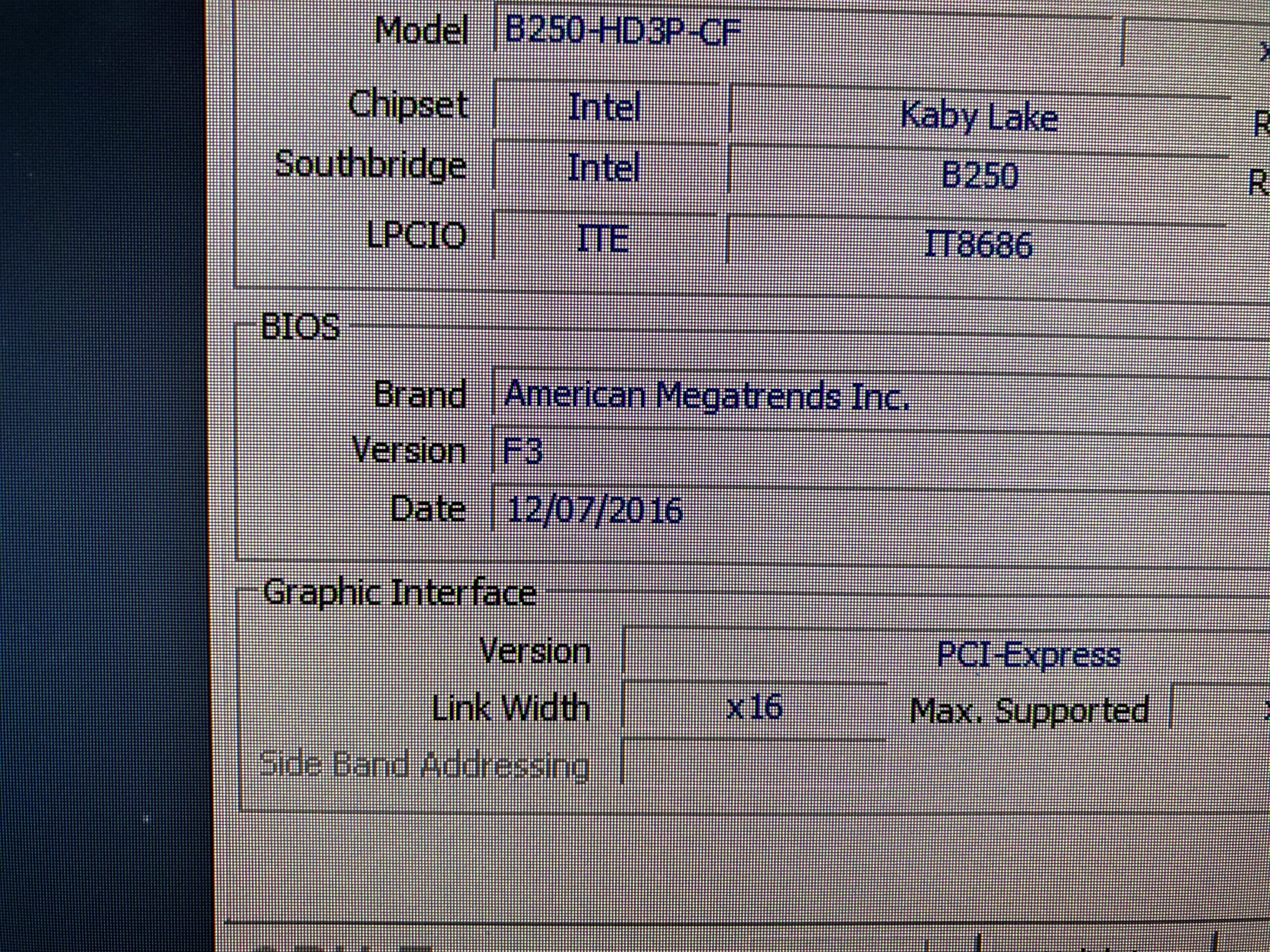

Oh ja. BIOS ist ja lange nicht mehr aktualisiert worden. F3 von 2016. Mittlerweile gibt es F10d von 2018.
Das BIOS müsste dringend aktualisiert werden. (Wie immer auf eigenes Risiko, vergleiche die Modelle miteinander).

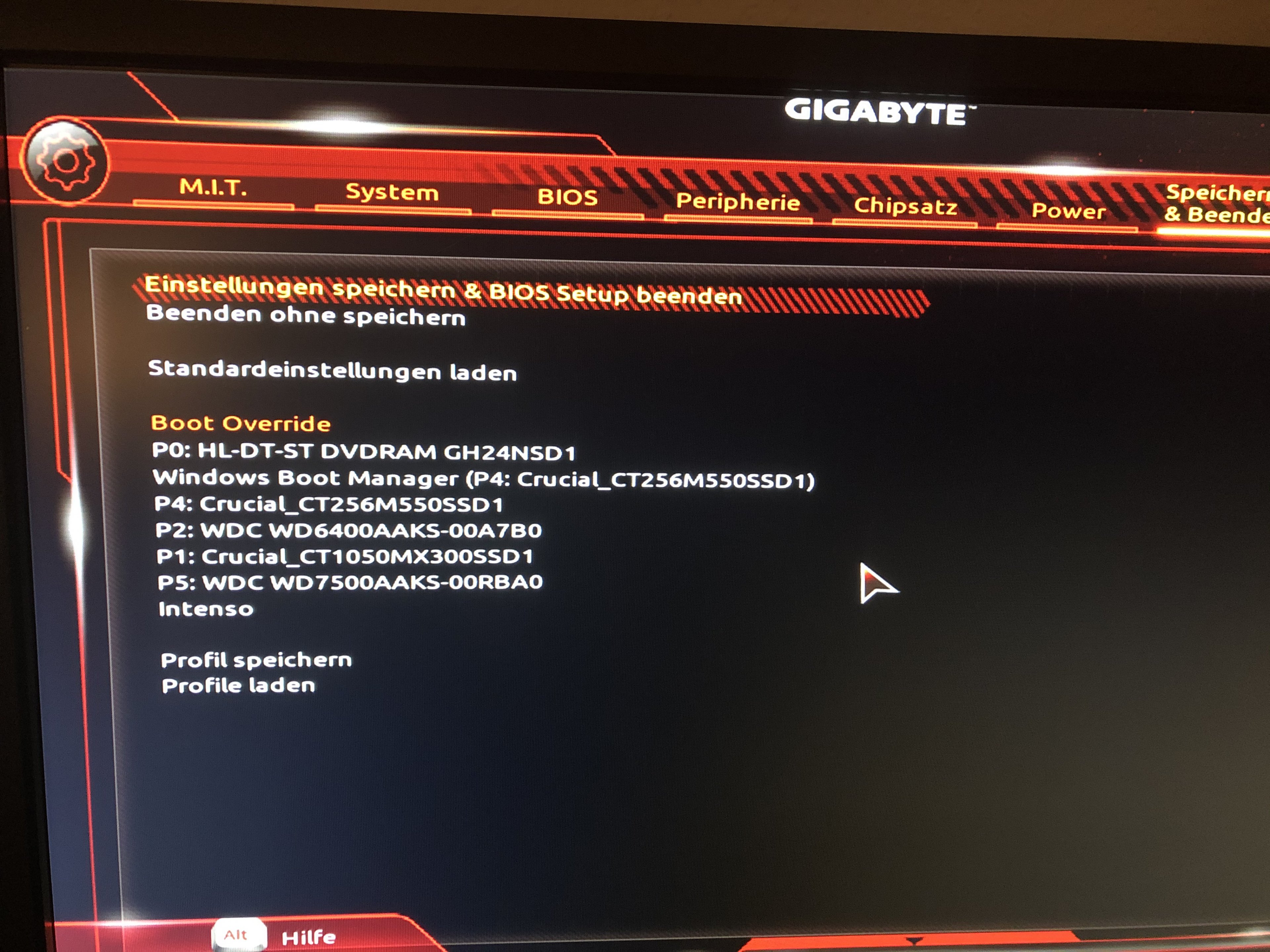

Anschließend fallen mir im Bild ein paar Einstellungen auf.
Schnelles Booten bitte deaktivieren.
USB Support sollte auf alle eingestellt werden, aber nicht auf Teilinitialisierung stehen.
Die Crucial solltest du besser an den SATA Steckplatz 0 anklemmen, an der das DVD Gerät klemmt und das DVD Gerät an den Platz der SSD. Alle weiteren SATA Platten abklemmen!
Soweit erst einmal was ich sehen kann.
Dann für die Installation mittels BIOS BOOT MENÜ (spezielle F-Taste während PC Start) aufrufen und aus der Liste deinen USB Stick mit vorangestelltem UEFI: auswählen und starten. (Also: UEFI: dein USB Stick Name).
Im Setup alle Partitionen der SSD löschen und Windows 10 in den unzugeordneten Speicherplatz installieren lassen. Deinen Lizenz Key NICHT eingeben, ohne Lizenz Eingabe weiter > denn Windows 10 war ja schon aktiviert auf diesem PC und wird es auch automatisch wieder.

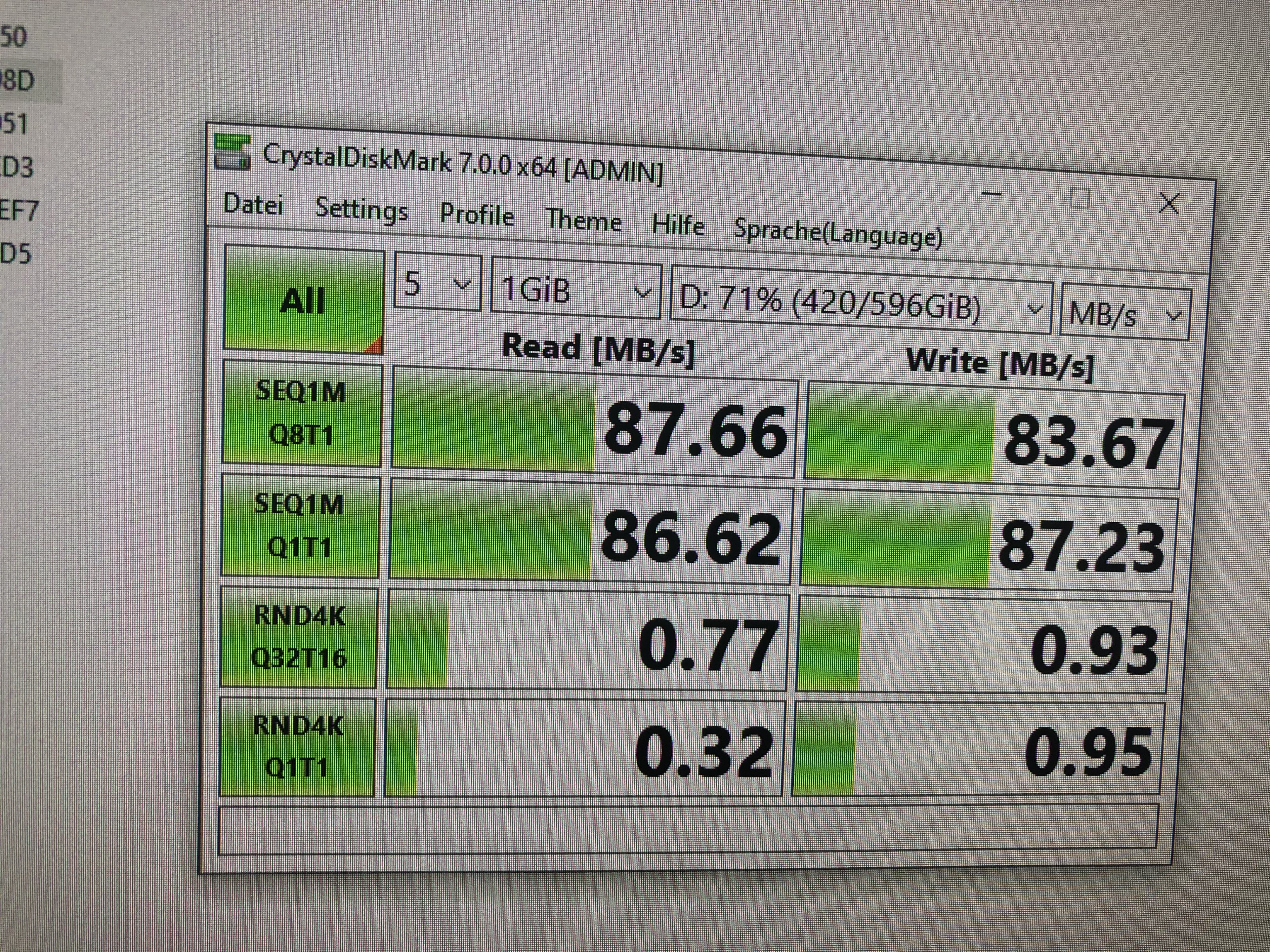

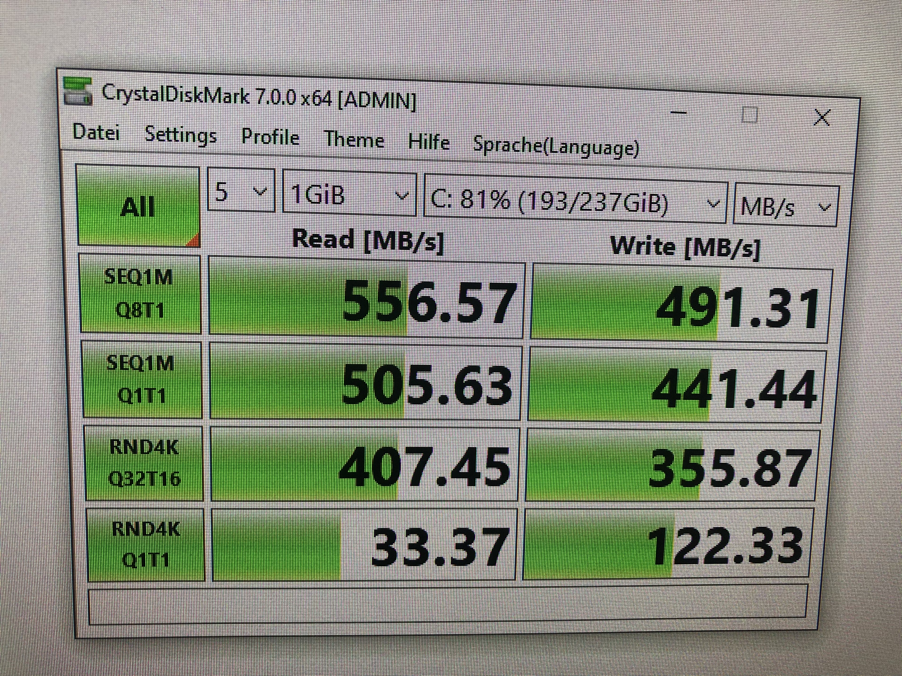

30 Minuten zum hochfahren! Wirklich?

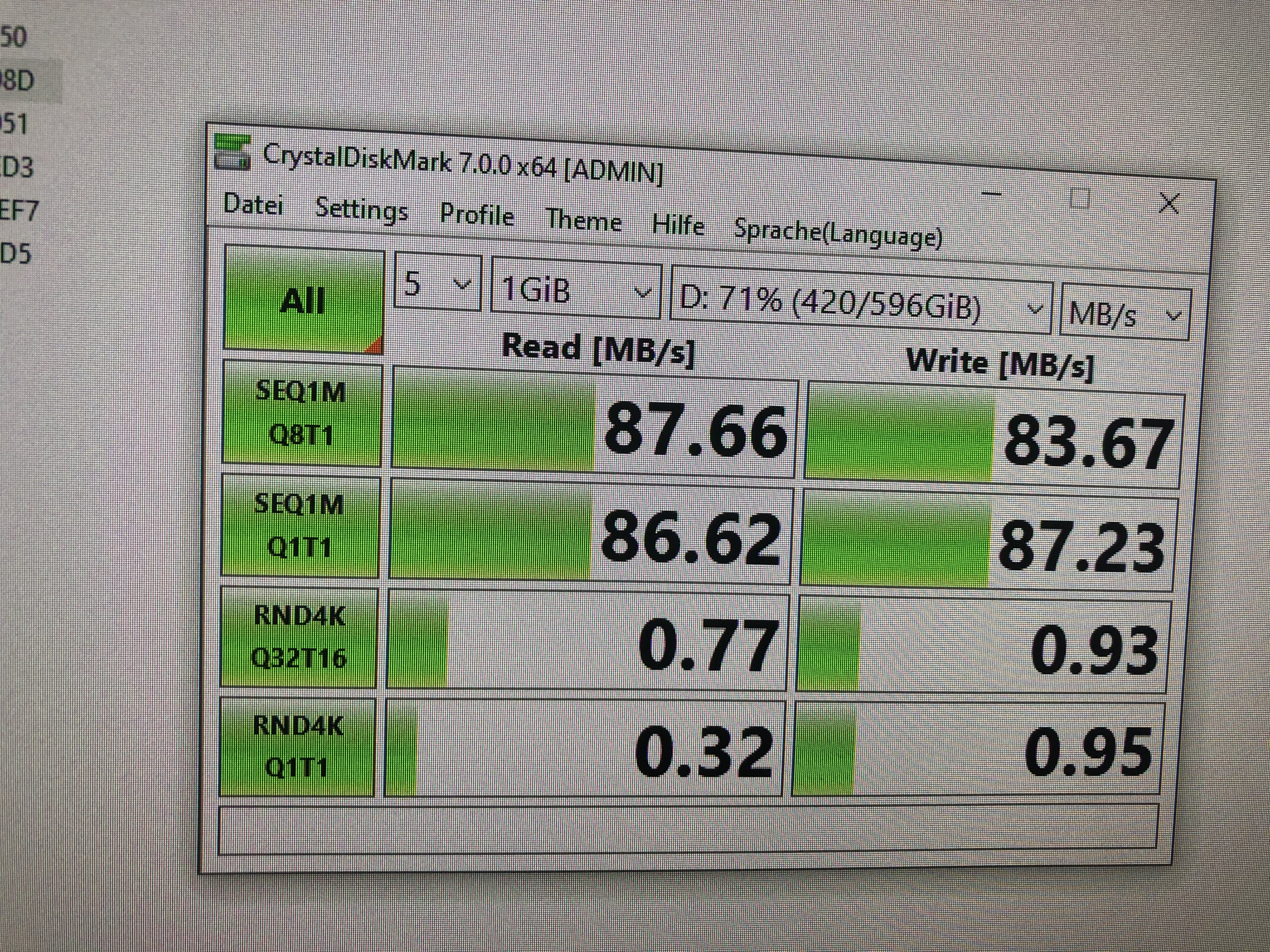

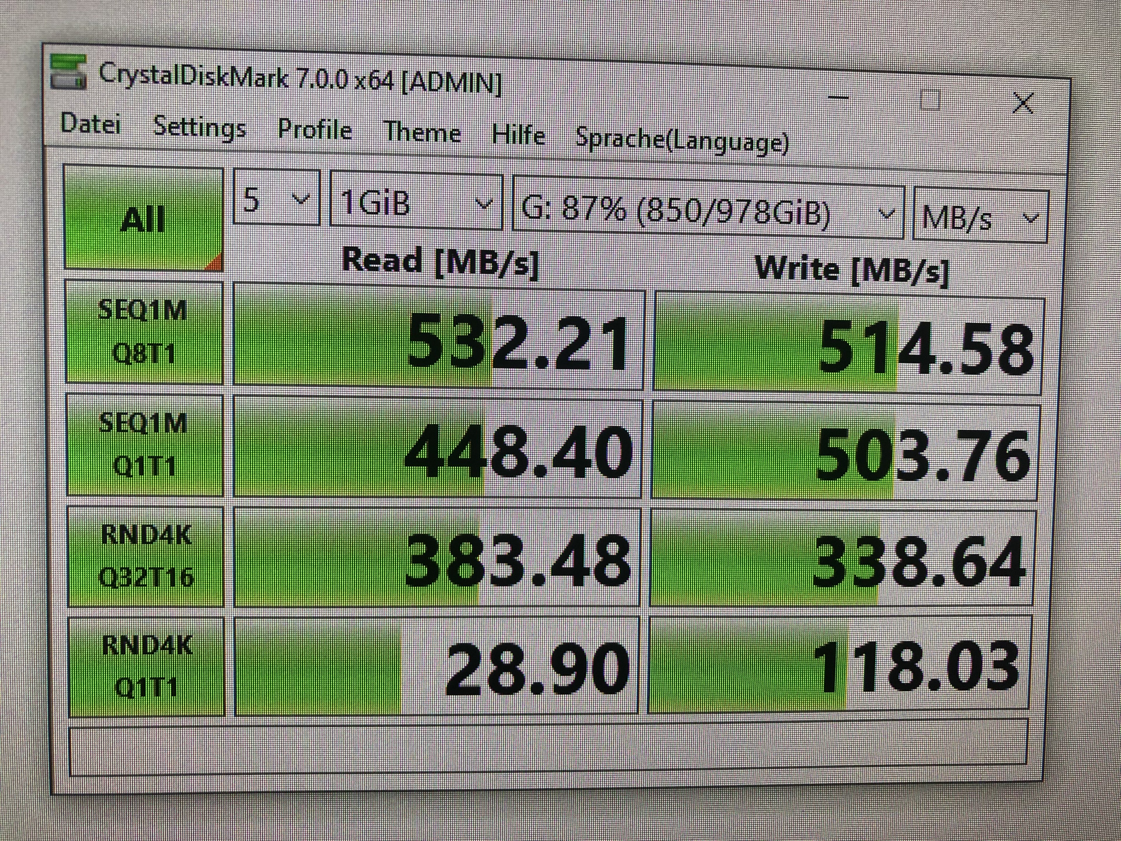

Ich würde zuerst einmal die anderen Laufwerke überprüfen. Vor allem die HDDs. Es ist oft so, wenn die nicht mehr ordentlich funktionieren (Stichwort schwebende Sektoren), das dann das ganze System betroffen ist.
Also mal CrystalDiskInfo besorgen und dann die Platten anschauen. Ergebnis am besten hier posten.
Reaktionen: adAstra und luda
Also...
Ich würde zuerst mal die SSD prüfen. Alles andere ist nachrangig zu behandeln. Wenn die SSD nicht mehr in Ordnung ist, kannst Du W10 so oft neu drauf packen, es wird sich herzlich wenig bessern.
@motorazrv3 hat's schon genannt: die Base hält dieses Tool namens CDI bereit. Installieren, starten, Auswertung ablesen. Ist die SSD nicht mehr in Ordnung, ersetze sie möglichst zeitnah.

Ich habe die Festplatten überprüfen lassen, Bilder sind im Anhang.
Usb ist ganz neu, also würde mich wundern wenn der kaputt ist. Ich versuche es mal mit der uefi Installation.
habe die diskmark64.exe genommen. Und nichts verstellt in den Einstellungen.

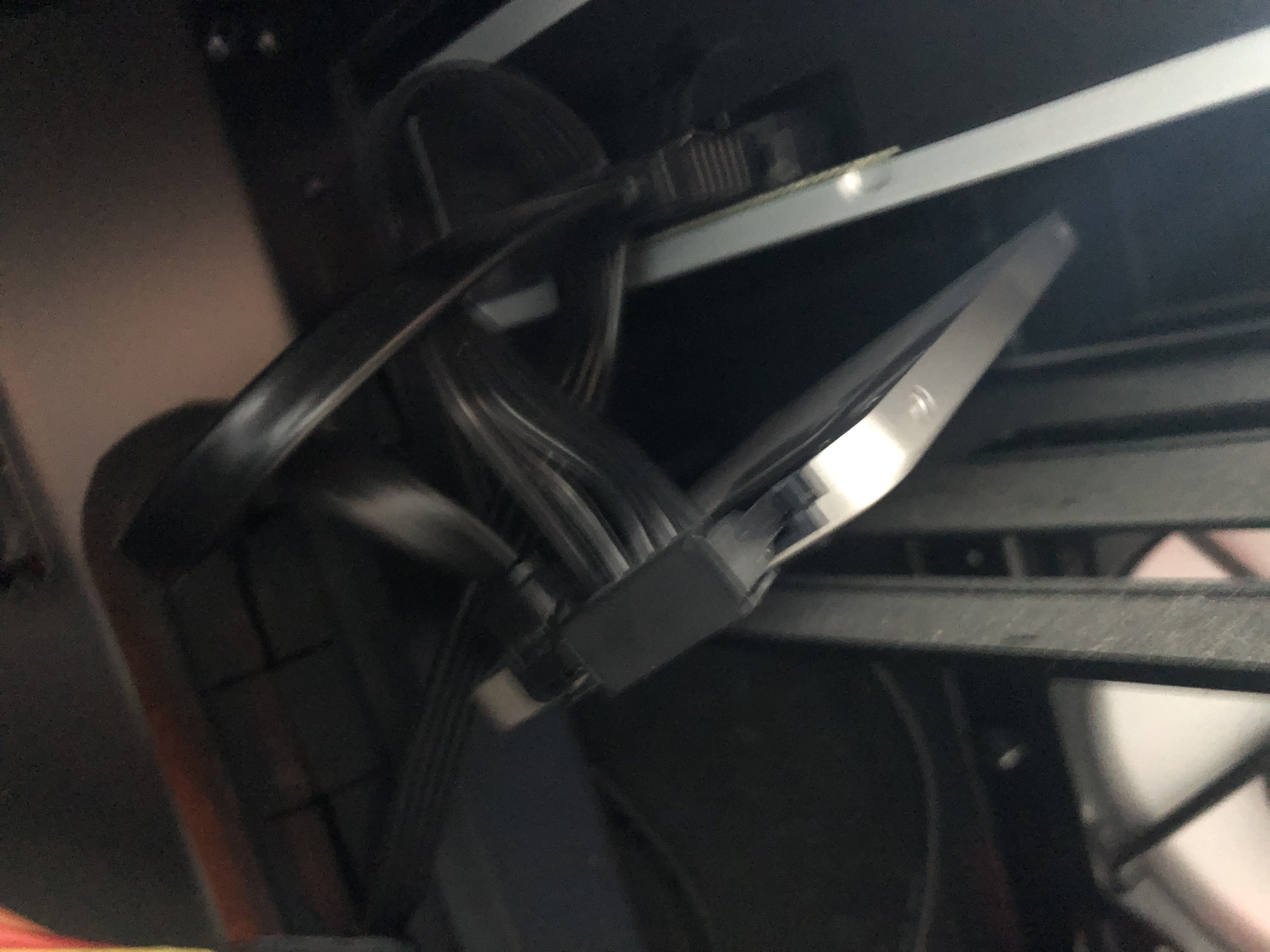

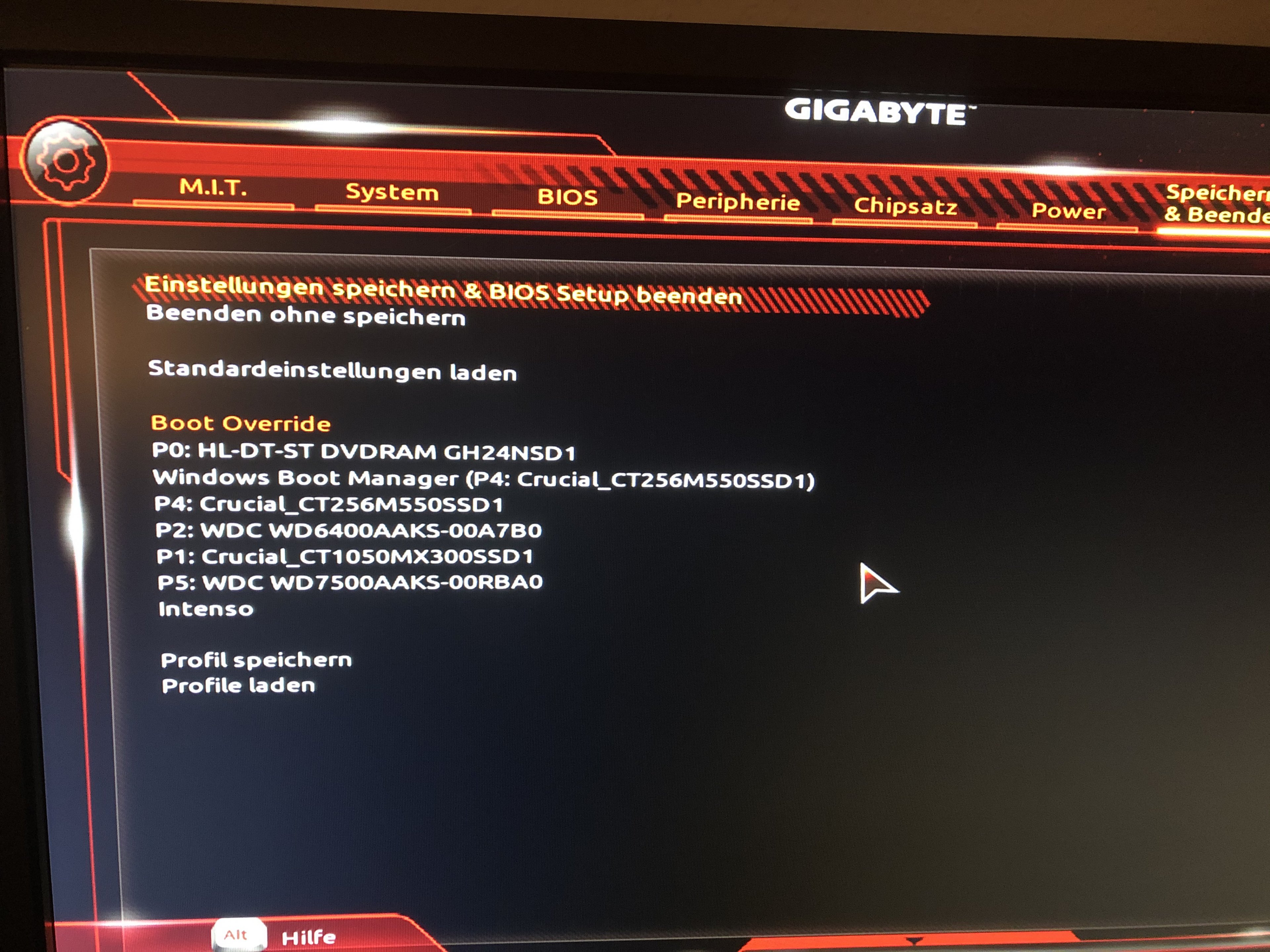

Habe alle Festplatten von Strom genommen bis auf die eine wo win 10 drauf war. Neu drauf gespielt und alles gut. Jetzt gibt es ein neues Problem 😂
Habe die andern Festplatten wieder angesteckt und jetzt lädt der pc sich wieder zu Tode. Wie kann sowas sein?
Habe 2 ssd‘s und 2 Festplatten.
Das System zeigt aber nur 3 an. kann es sein das eine defekt ist und gar nicht mehr funktioniert?
Klemm die Platte ab, die nicht richtig erkannt wird und du bist schlauer danach.
Natürlich kann die defekt sein.

Also im Bios werden alle Festplatten erkannt. Aber wenn Windows startet und ich auf diesen pc klicke, zeigt er nur 3 an.
