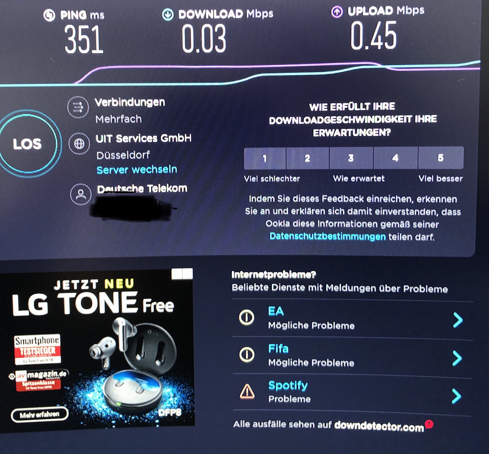

@wolve666 ja als Busfahrer im Linienverkehr ist das Leben leider hart 🙁
Ersteinmal tut es mir leid das ich mich so spät gemeldet hab ich hab leider vieles um die Ohren gehabt sodass ich nicht dazugekommen bin.
Das Problem hab ich auch feststellen können es liegt an Telekom, da es mit wlan ohne Probleme funktioniert nur mit dem lan Port nicht. Ich habe auch wieder das mainboard getauscht um zu gucken ob es an mainboard an sich liegt aber war genau dasselbe Problem. Also mit wlan funktioniert alles ohne Probleme nur nicht mit dem Lan komischerweise
Vielleicht muss ich mal mit dem wlan die ganzen Treiber installieren und es nochmal mit lan versuchen. Wenn es immernoch nicht klappt, dann muss Telekom ran.
Und zu aller guter letzt probiere ist das mit denn tcp optimizer ansonsten muss ich Telekom anrufen.
Ich freue mich auf eure Rückmeldung und tut mir nochmal leid das ich so spät geantwortet habe.
Liebe Grüße
