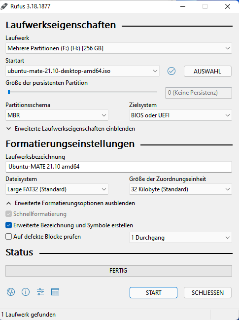

@Dr. McCoy okay ich mache das jetzt. Wenn ich über Rufus meine usb erstellen möchte, werden dann alle Partitionen gelöscht? Weil da ist eine Partition die ich brauche.
Bei mir sieht das nämlich wie auf dem Bild aus die ich beigelegt habe Partition F will ich behalten aber G kann ruhig bereinigt werden

Ja, der USB Stick wird ganz gelöscht, bzw. nimm einfach nen leeren neuen Stick, mir wäre das zu riskant, das da was verlustig geht.
@Noninterlaced okay dann muss ich mal einen anderen usb stick suchen und damit verwenden. Außer ich kann meine Partition sichern
Daher schrieb ich doch extra:
Dr. McCoy schrieb:
Nur einen freien (leeren) USB-Stick.
Ich schreibe das nicht umsonst. Weil, wenn Du einen Stick dazu her nimmst, auf dem noch Daten drauf sind, sind die weg.

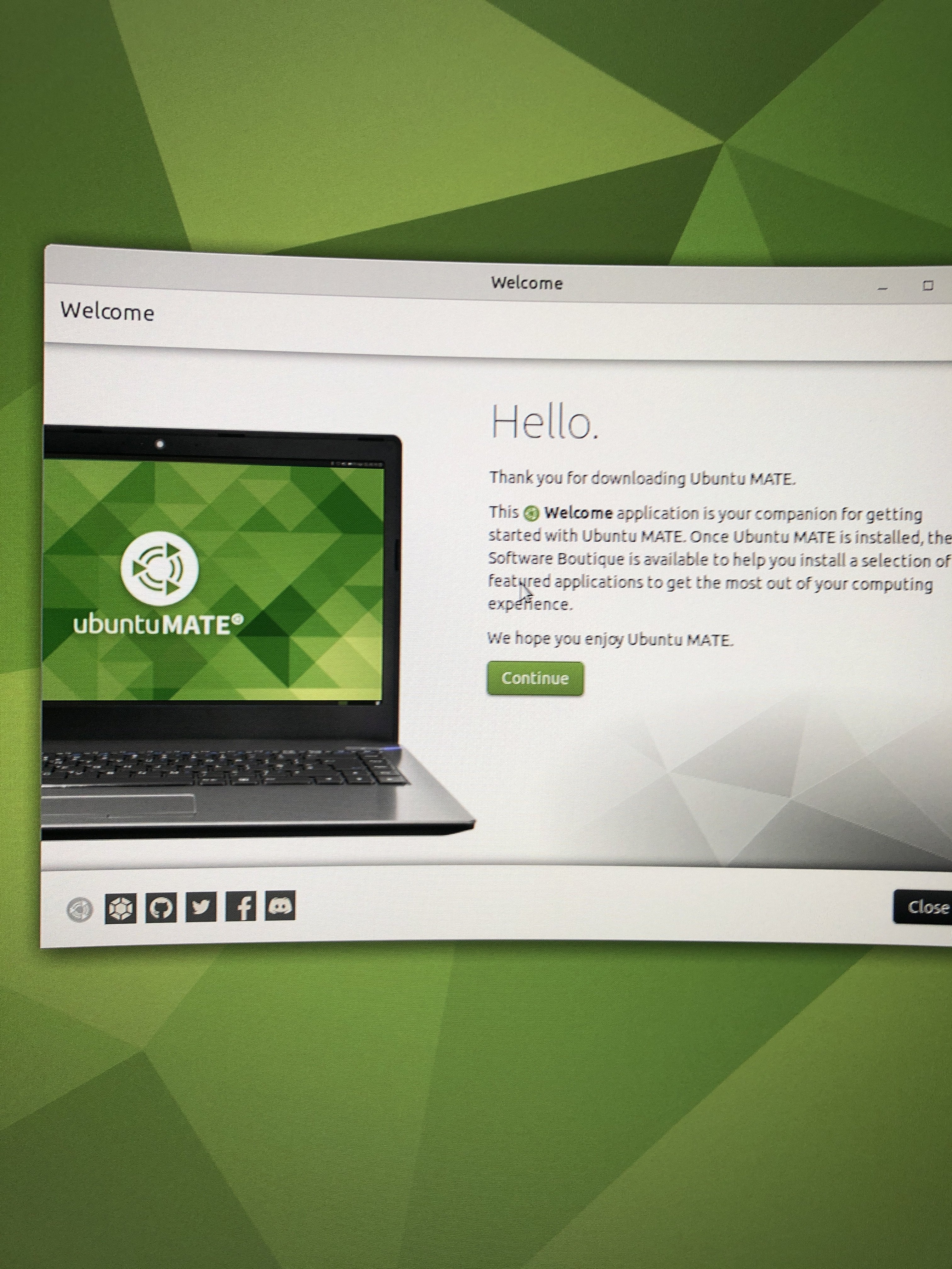

@Dr. McCoy und wie geht’s jetzt weiter? Bin jetzt da stehen geblieben mit dem Hello Bild
