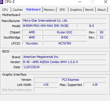

Bios Version?
Bitte Screenshot von CPUz für die BIOS Version
Ich bezweifel ja, dass es an 1.0.0.4 liegt, denn das Update lief auch bis vor dem Prozessortausch mit meinem 3700X einwandfrei. Der TE ist leider bisher nicht auf unsere Nachfragen zum CMOS-Reset eingegangen.

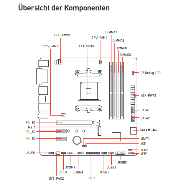

  • Über den Jumper siehe Handbuch Seite 18.
  • Oder im BIOS siehe Handbuch Seite 20.

ich habe das handbuch nicht mehr gibts das handbuch auch online?
ah okay habs gefunden. es gibt ja nur 3 schritte und gibts da irgendwelche risikien, wenn man das resetet?
