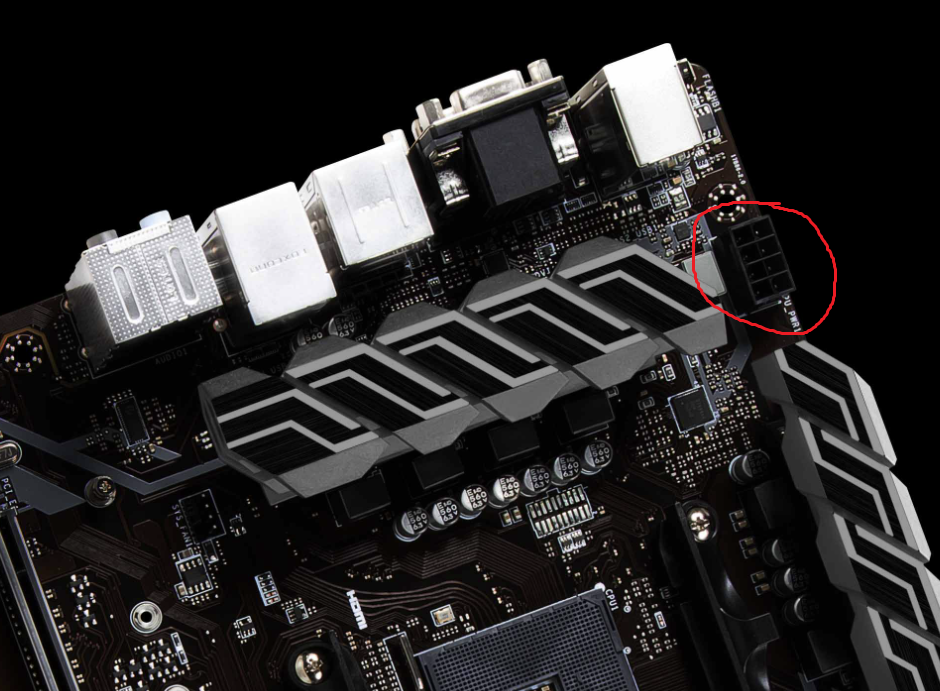

Du solltest nicht vergessen die CPU Stromversorgung am Mainboard komplett anzuschliessen. Dort sollten sich 2x 4Pin Stromanschluss befinden, die beide angeschlossen sein sollten. (die ältere CPU kann auch nur mit einem der 4Pin Stecker betrieben werden, die neue eher nicht)

Also ich habe einmal nachgeschaut und es gibt nur ein 4er Pin zum anstecken plus den Pin für Beleuchtung
Das ist Quatsch dein Board hat einen 8Pin EPS Stecker genauso wie dein Netzteil.
Bitte schließe beide 4 Pin Stecker am MB an.
