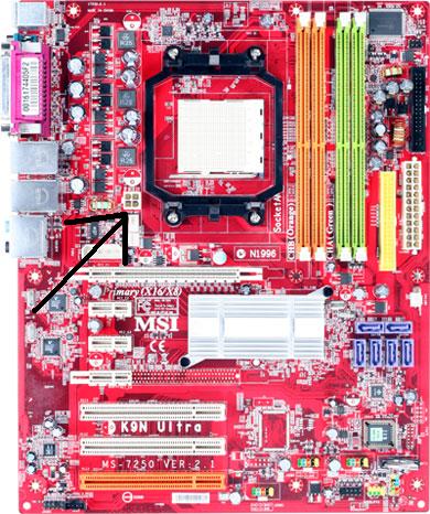

Vergleiche mal bitte, ob deine CPU unterstützt wird: CPU-Tabelle
Und nicht den Stecker vergessen:
Gruß.
