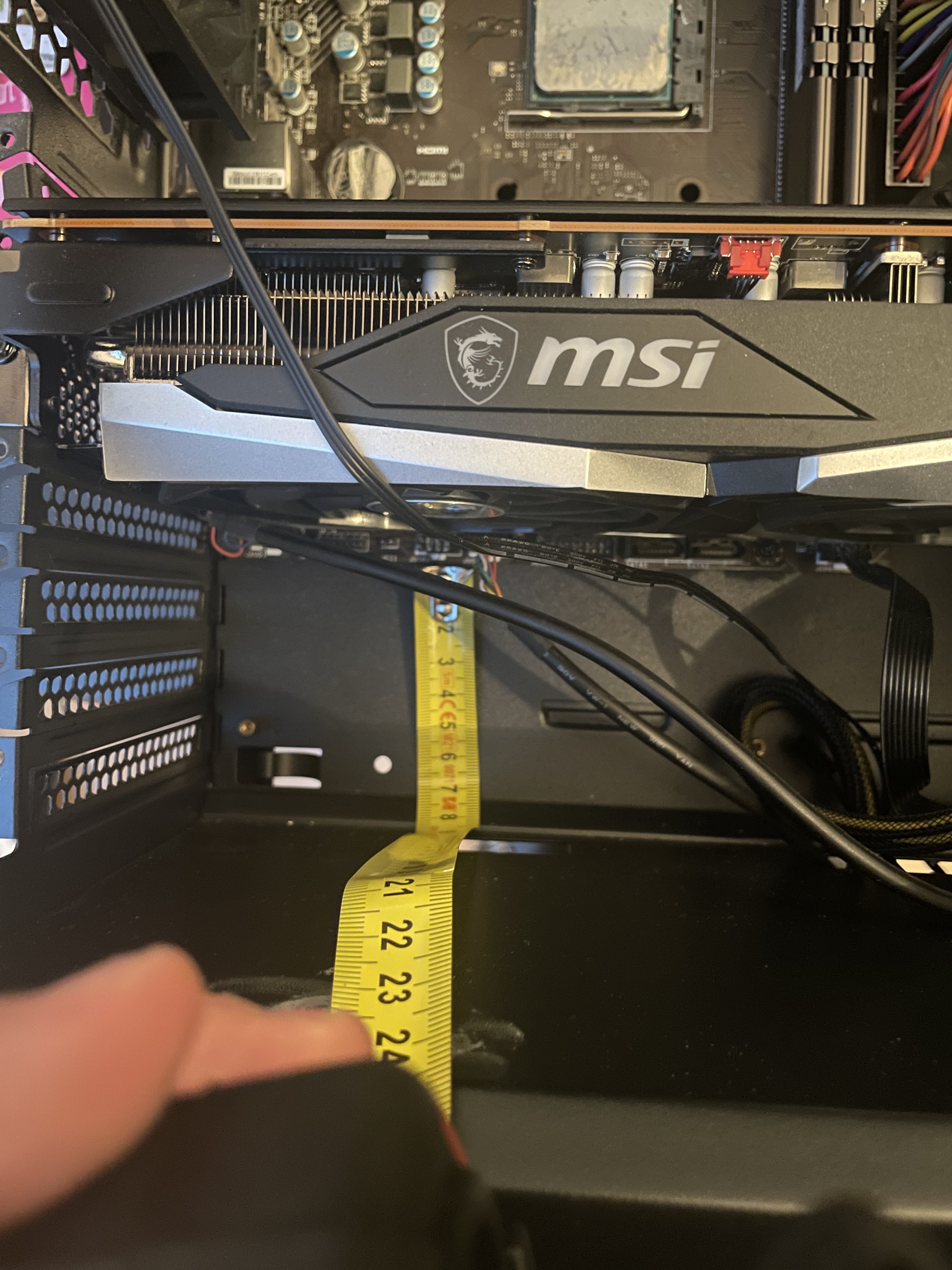

Das ist leider nen ATX Mainboard, ich brauche aber nen MATXRobo32 schrieb:MSI MPG B550 Gaming Plus um nicht zu tief zu stapeln...

Sicher?Henning96 schrieb:ich brauche aber nen MATX
Für mich sieht es nach nem ATX Gehäuse aus, das du da hast.
Kannst ja nochmal nen Foto machen, zur Sicherheit.

Hat sich geklärt? - dein Gehäuse ist ATX, dass du jetzt ein mATX Board hast ändert daran erstmal nichts.Henning96 schrieb:Das ist leider nen ATX Mainboard, ich brauche aber nen MATX
Standardgrössen
- mATX - 244mm × 244mm
- ATX - 305mm × 244mm
mATX Boards haben eigentlich nur einen Vorteil und mehrere Nachteile
Vorteil(e)
- etwas kleiner was kleinere Gehäuse möglich macht
- etwas teurer bei gleicher Ausstattung (soweit vom Platz her überhaupt möglich...)
- oft schlechtere Kühlung der Komponenten
- grundsätzlich kleinere Auswahl
Ja hat sich geklärt, ich habe nur gehört dass ich nen matx brauche und werde dann von Kumpel drauf angesprochen dass es ein atx ist. Finde es auch krass was für einen preislichen Unterschied das macht; ich will doch einfach nur zocken…. Habe aber genug Platz für nen atx Board also sry für die dumme Aussage vorhin

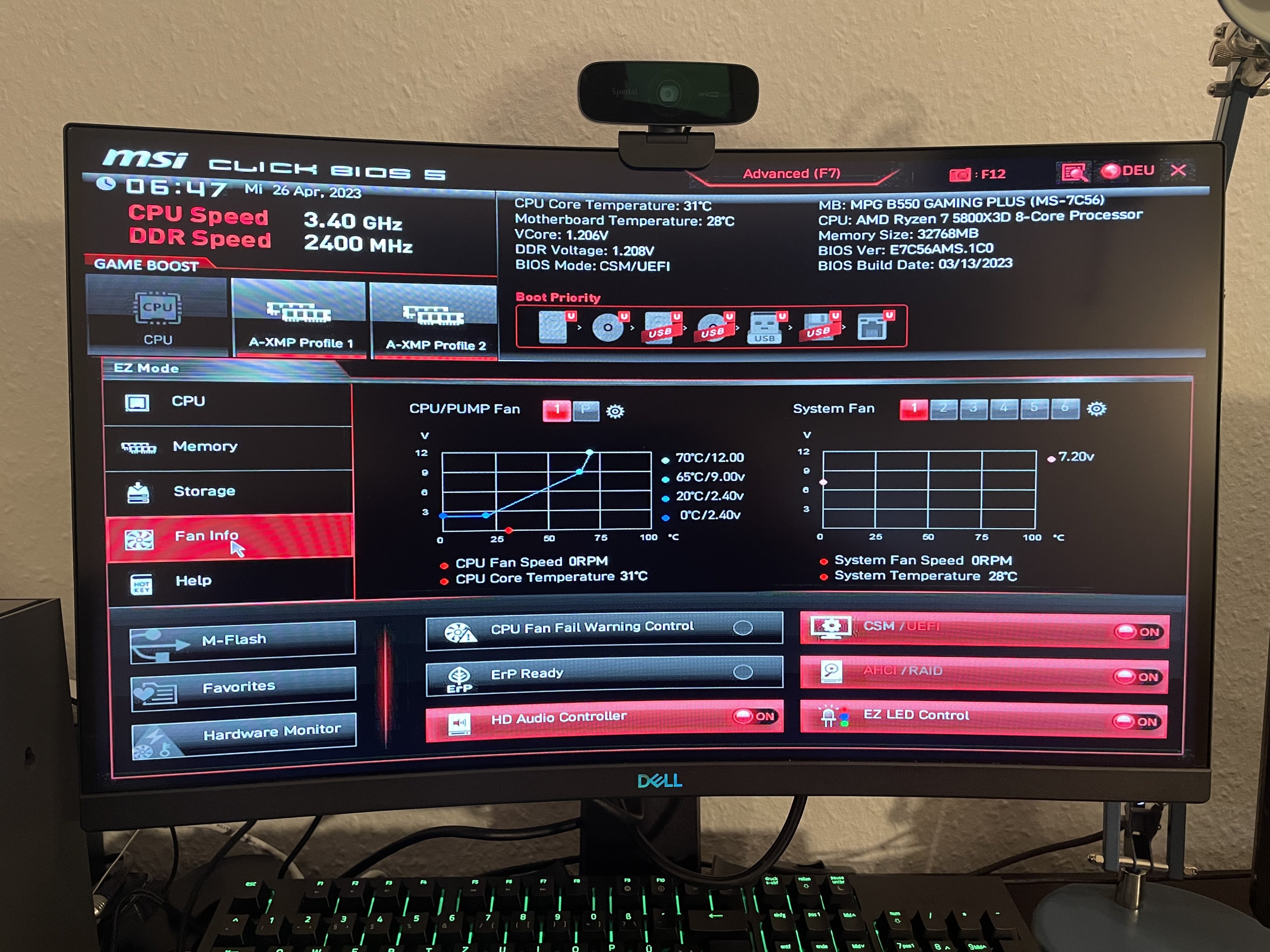

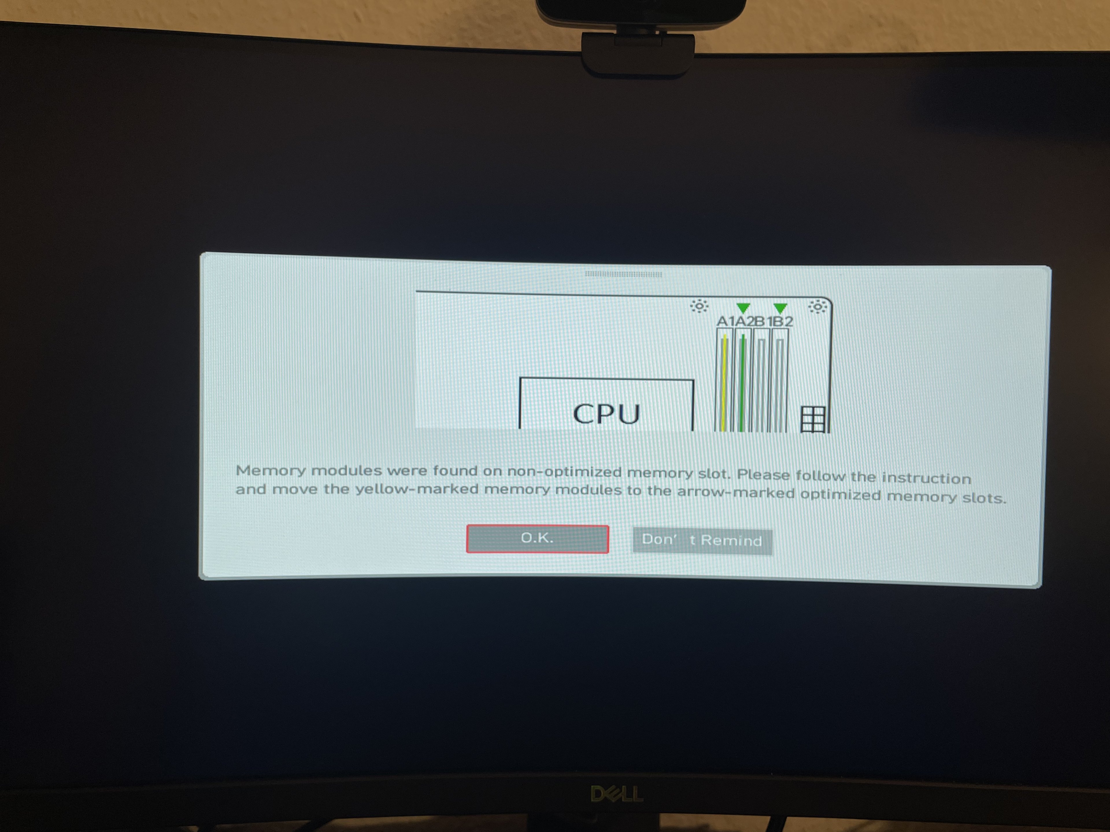

Also ich habe nun alles gemacht, Fliege aber immer in das bios rein. Den Fehler mit dem Memory habe ich bereits behoben, nun wird nichts mehr angezeigt und komme Trzd nur ins bios auch wenn ich Speicher und beende

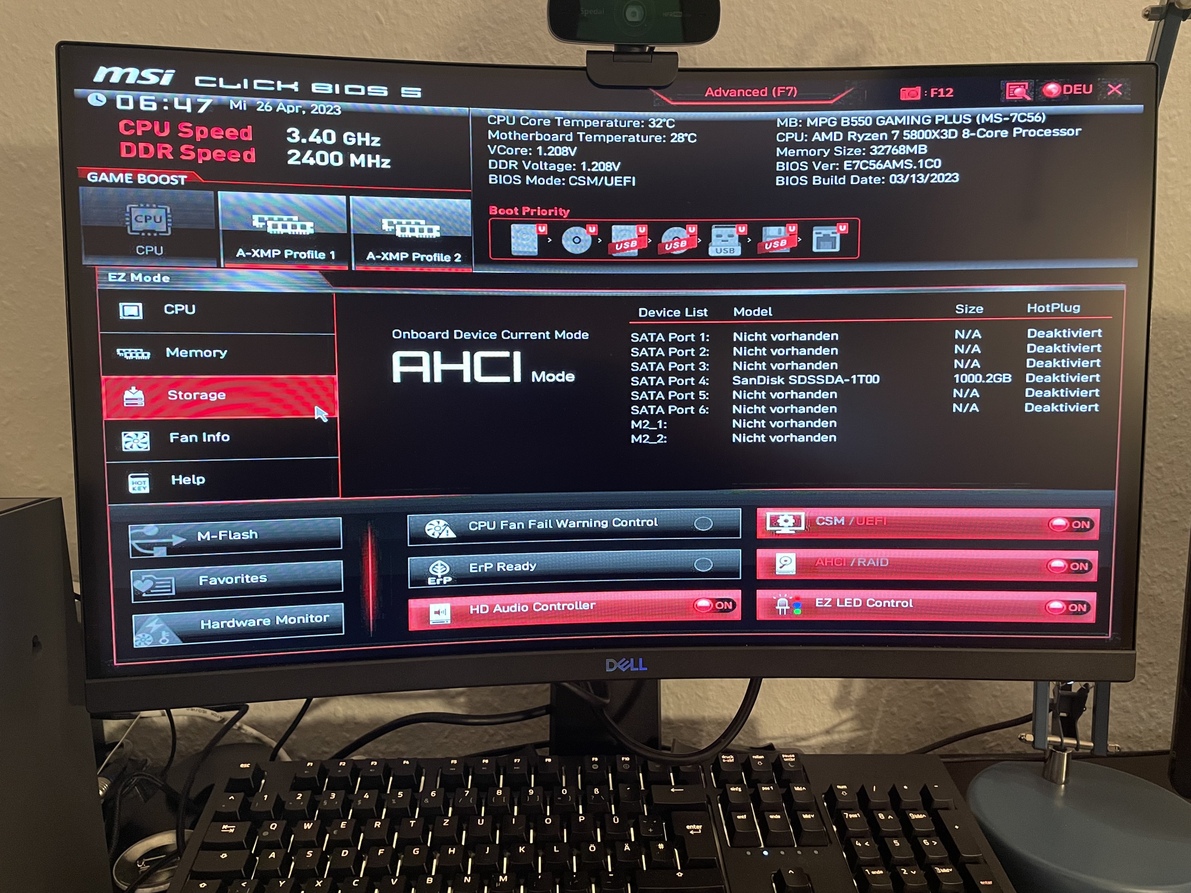

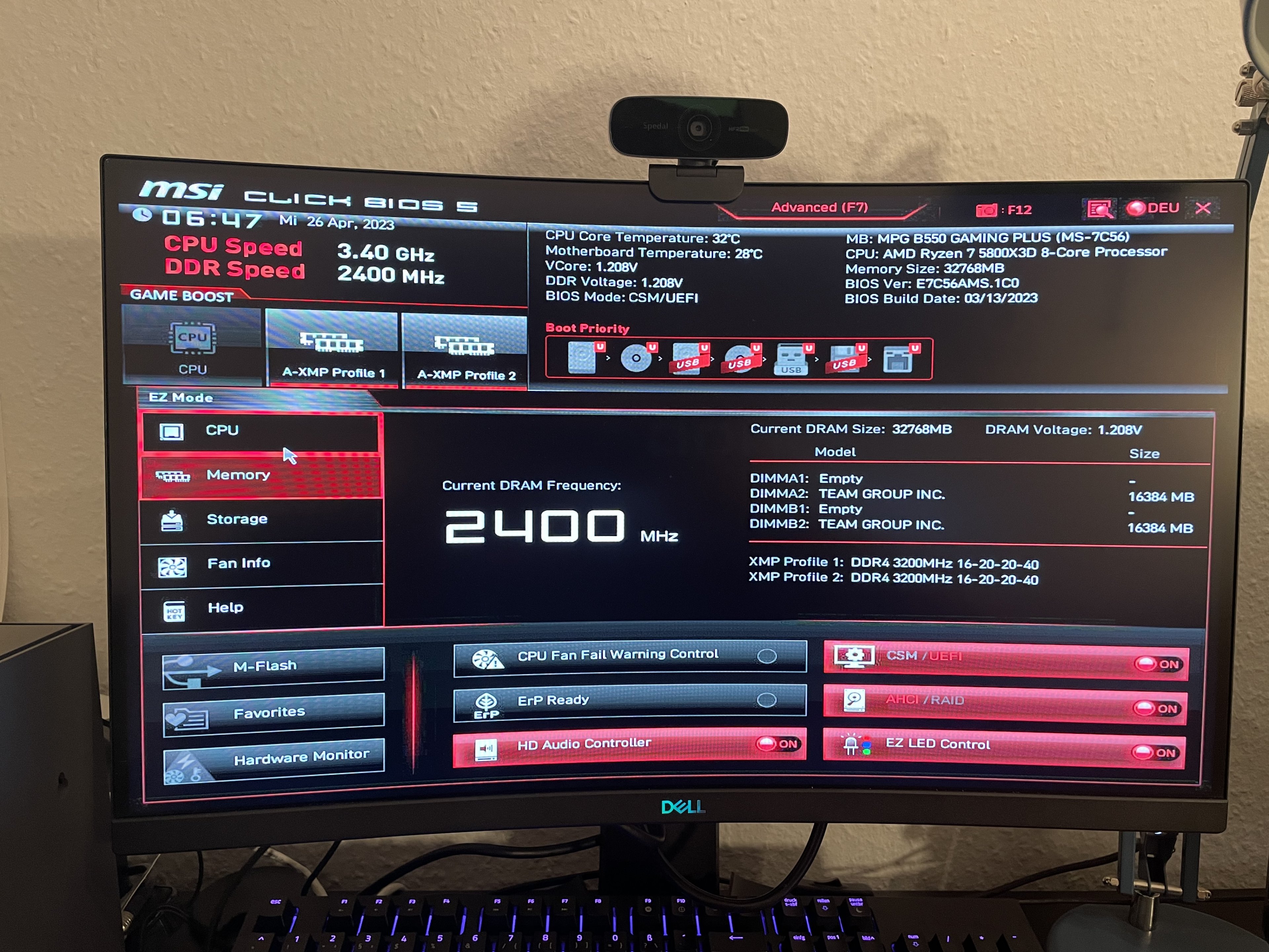

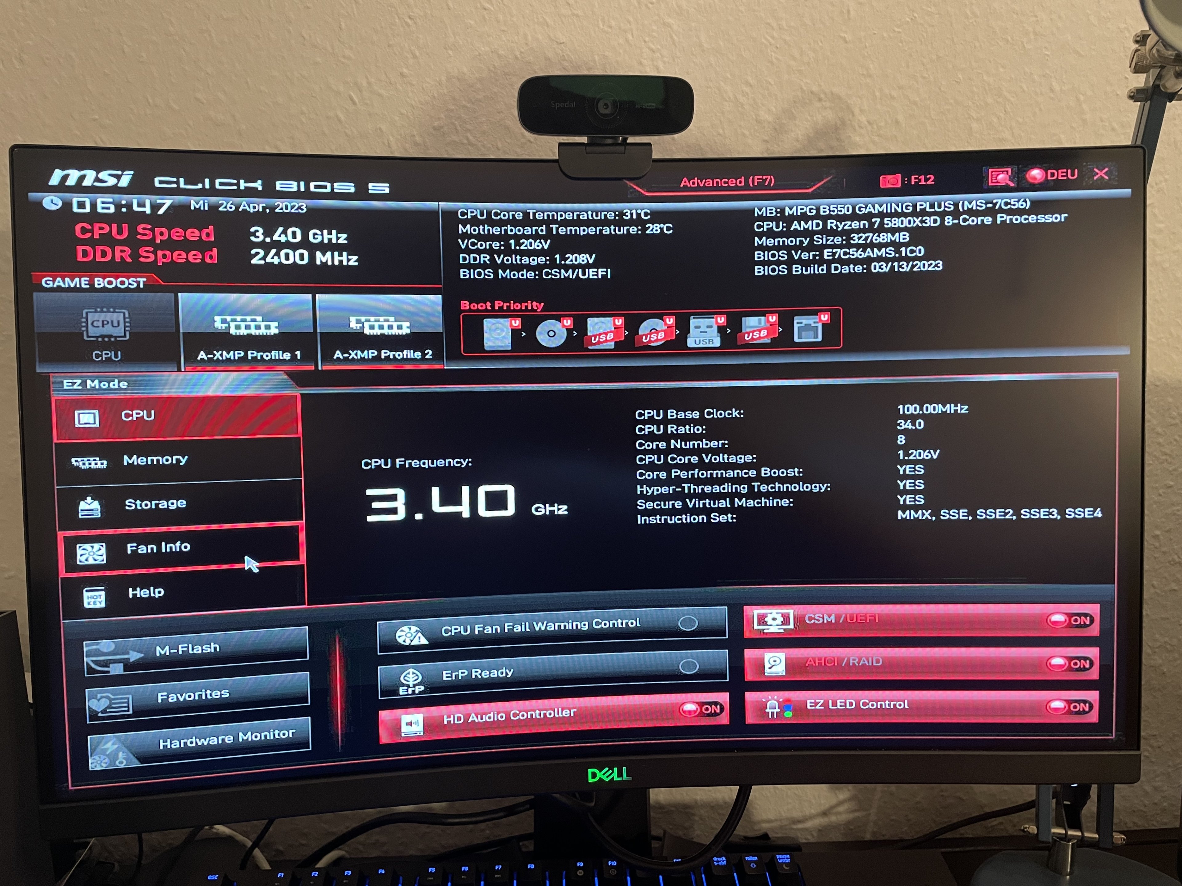

Das nächste mal besser Tagsüber umbauen...
Nur mal paar Tipps
1. Einen DDR3200 RAM kauft man eigentlich nicht um diesen mit DDR2400 laufen zu lassen...
2. Deine SSD ist im Port4 was erstmal keinen Unterschied macht, nur falls später eine dazu kommt, du diese in einen mit kleineren Nummer steckst und dann neu installierst, dann wird der Bootloader vermutlich auf der anderen landen.
3. Sieht nach CSM aus, aktuell wäre UEFI (wobei dann dein altes Windows nicht ohne weiteres startet...).
Grundsätzlich würde ich es auf UEFI ändern und neu installieren da dich das sowieso noch einholen wird.

Ein Handbuch war nicht dabei. Dort war eine Installationsanleitung bei aber mehr nicht. Die ssd habe ich bereits auf platz 1 umgesteckt. Aber mit dem RAM muss ich nochmal gucken, danke für die Info. Da habe ich nicht mehr drauf geachtet. Aber er läuft, es Lag am csm
