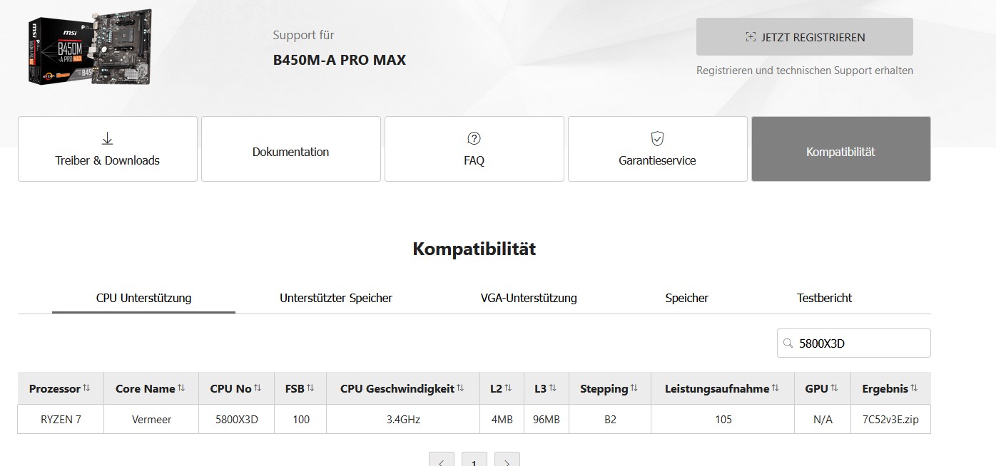

Das Bios hast Du auf mindestens 7C52v3E geupdated?
also habe noch die alte cpu drinnen und das Update ist bei 20% abgebrochen ( PC hat sich ausgeschaltet)
Dann brauchen wir ein neues Board.
