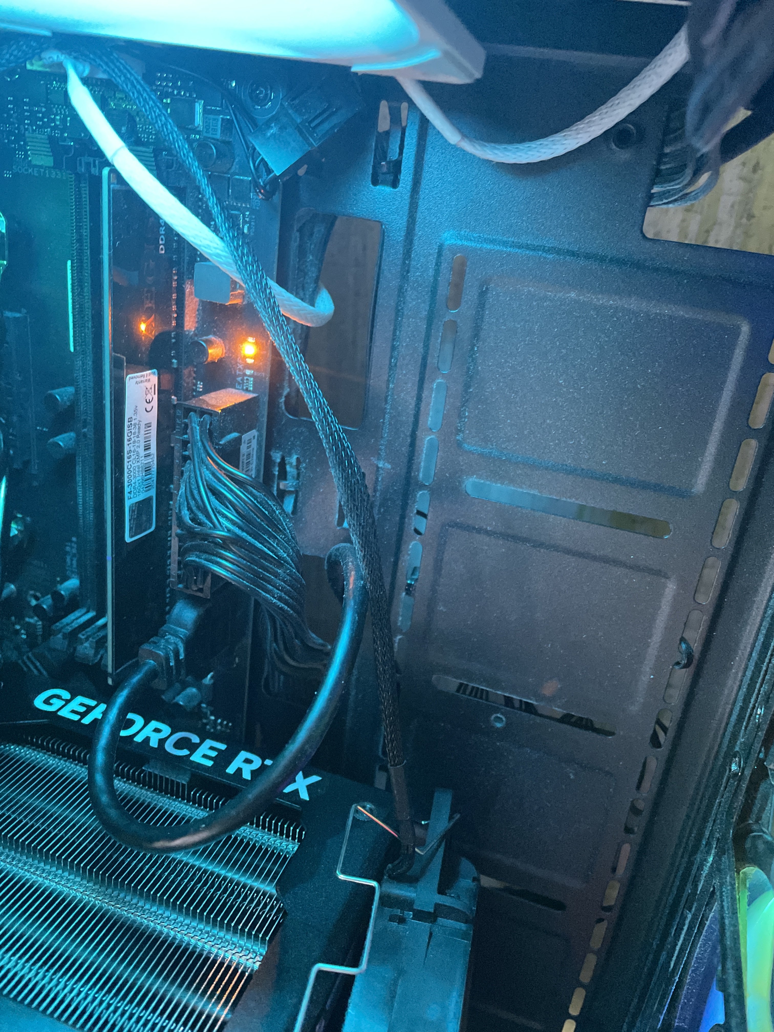

Ich bin von einem R5 3600x auf einen R7 5800x3D gewechselt und die DRAM Anzeige leuchtet auf. Ich habe den Arbeitsspeicher gewechselt also zwei unterschiedliche getestet aber beide gehen nicht (Da steht dram es sieht auf der Kamera nur so rot aus)

Welches Board? Was macht der Lüfter da?
Der Lüfter ist sonst über dem ram drüber deswegen ist der erstmal da unten. Asus B550F-Gaming Wifi II

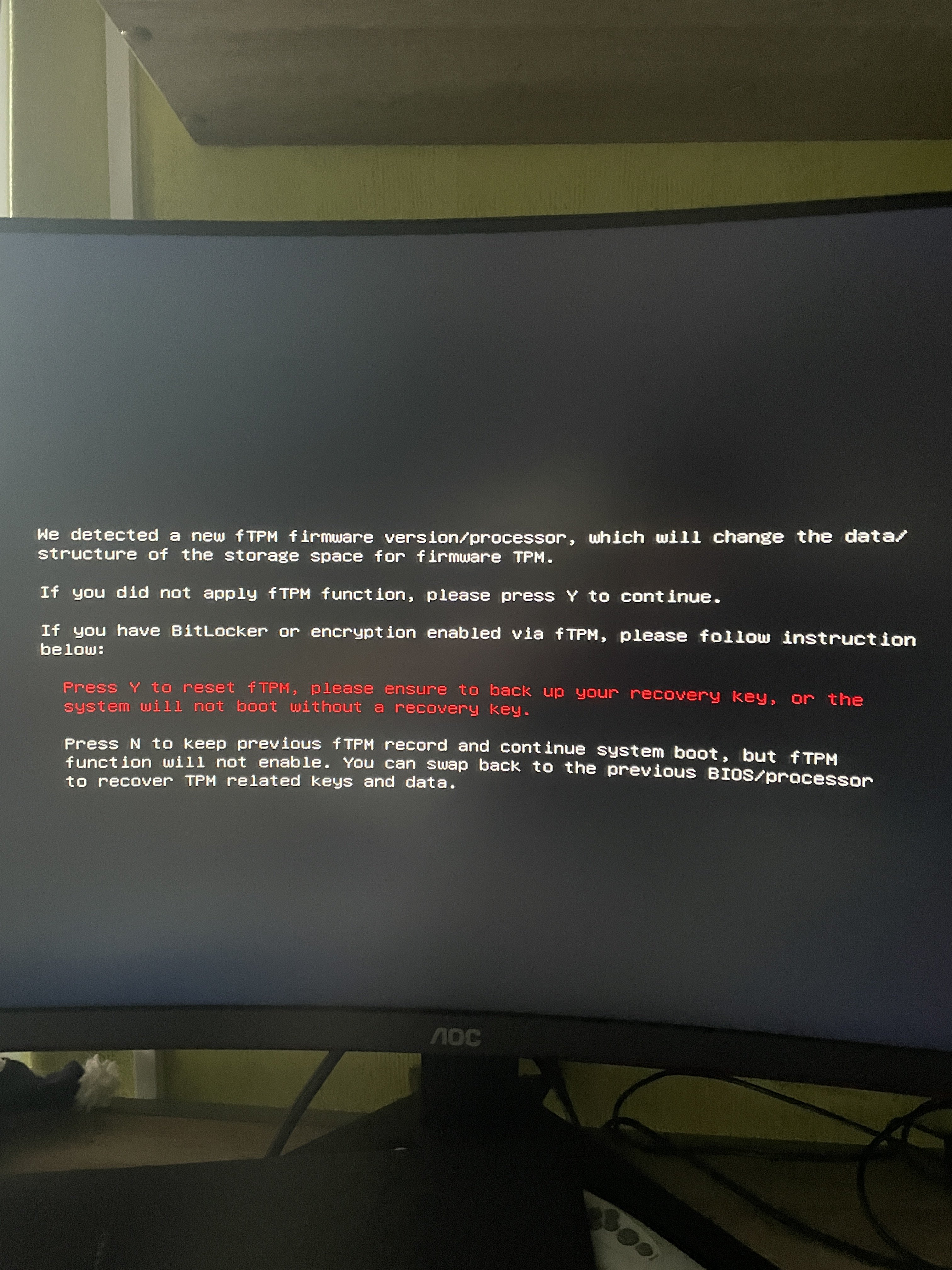

Beim ersten Start hat er gebootet und während dem Boot einen Black Screen gemacht. Ich hab bei der Meldung Y gedrückt.
Im UEFI ist meist QWERTY, daher mal 'Z' nehmen :).

Ich weiß ich wollte nur zum Verständnis Y schreiben aber ich hab Z gedrückt

Ich hab noch gesehen das dein Frontlüfter falsch herum verbaut ist.
Würde mal ein paar Bilder mehr vom Rechner machen damit man schauen kann das man auch die Verkabelung und die Lüfter noch besser machen kann.
