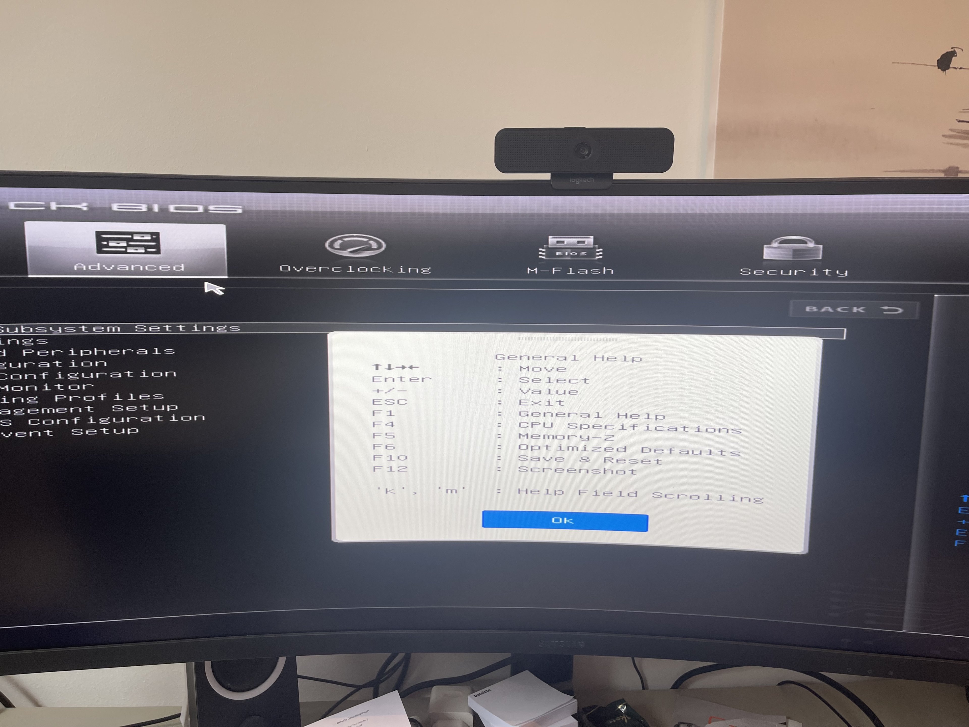

Also ich finde im BIOS keine Option dafür. Früher hatte ich dieses MSI Click Bios 5 welches relativ Grafisch war, nach dem BIOS update ist es aber leider auf dieses MSI Click Bios in Grau gewechselt und seitdem fehlen mir viele der Optionen zum einstellen.Xoxo1 schrieb:Bau nochmal den 2700er ein und schalte mal im Bios die Fast Boot Option aus. War damals bei mir das Problem als ich vom 2700er auf den 5800x3d gewechselt habe mit einem MSI B450 Gaming Pro A
Unter BOOT findet man leider keine Fast Boot Option.

Dann Stelle per F7-Taste auf den Advanced-Modus um.
Deaktiviere anschließend den Fast-Boot, speichere ...
... und baue dann den X3D ein.

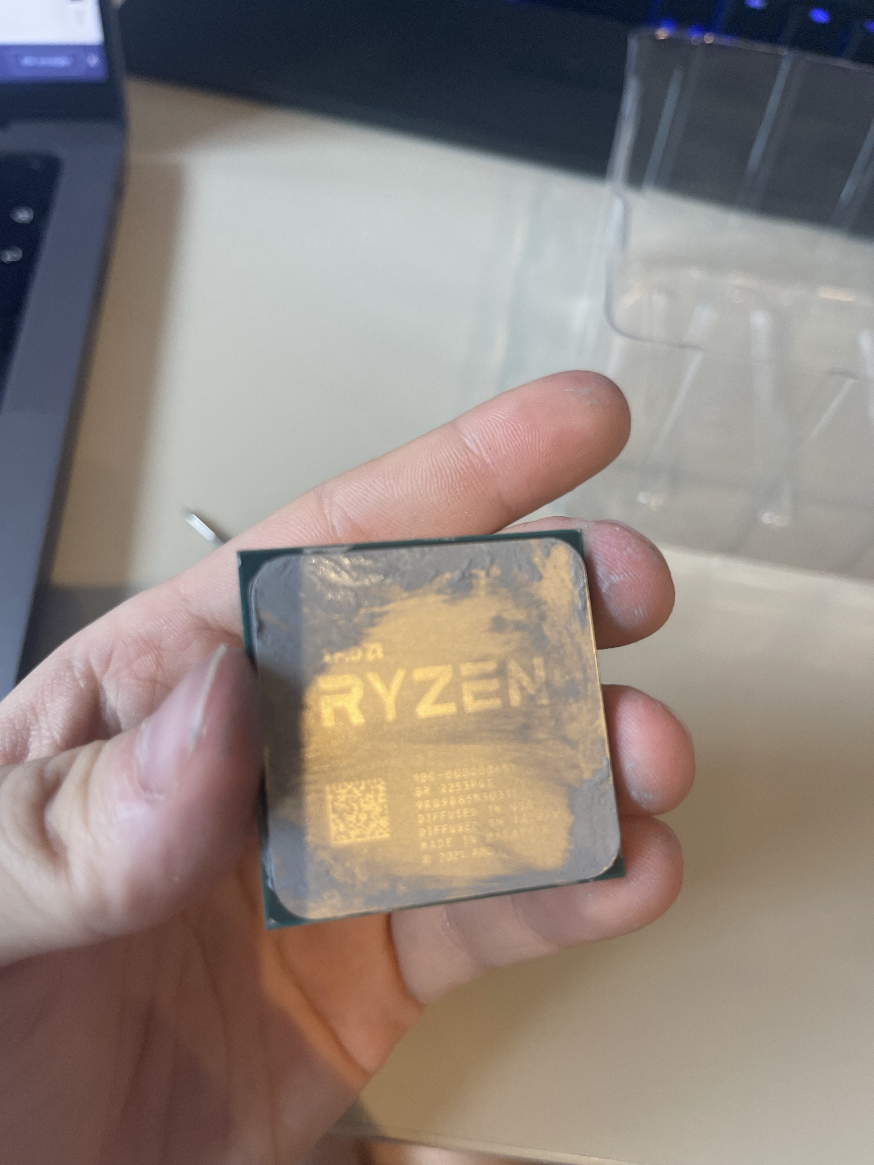

Stormfirebird schrieb:Wo ist die CPU her und hast du zufällig ein Foto vom Heatspreader gemacht?
Wenn das funktionieren würde ... Das BIOS sieht halt echt unübersichtlich aus und ich kann kaum was einstellen ..Tanzmusikus schrieb:Dann Stelle per F7-Taste auf den Advanced-Modus um.
Der 1. Boot war bei mir ziemlich lang.
Danach wurde aber alles erkannt. (Habe eine ASRock-Board.)
Unter F1(General Help) gibts nur folgende Optionen:
@Stormfirebird Ich habe die CPU letzten Freitag bei Mindfactory bestellt (sowie neuen Ram und Actic MX-6 Paste). brauchst du das Bild vom Heatspreader wo er sauber ist? Dann würde ich die Paste eben abwischen.

Muss nicht komplett sauber sein. Die Frage hatte darauf abgezielt ob du eine Fake CPU erwischt hast, da dieses Lüfter aufdrehen eher untypisch ist. Bei Mindfactory aber wieder unwahrscheinlicher.

Prozessor ist wohl doch neu, vom Händler, und originalverpackt gewesen. Produktionsdatum?
Hast du beim Einbau auf den Schutz vor Beschädigungen durch elektrostatische Entladungen (ESD) geachtet, und ihn ordentlich eingesetzt?
Wenn möglich, noch auf anderem Board testen, wenn ein erfolgreicher cmos-Reset schon durchgeführt wurde.
Oh so schön in die blanke Hand nehmen, wie‘s gerade auf dem Foto zu sehen ist, sollte man teure Elektronik eigentlich nicht, wenn man sie noch verwenden (oder verkaufen) möchte.
Da gibt es sicher gleich wieder unzählige Einwürfe mit „… mache das immer so … noch nie was passiert…“. Das muss auch nicht der Grund sein, in seltenen Fällen ist mal was DOA, aber könnte.

Ich hab honestly nicht zu 100% drauf geachtet das ist natürlich mein bad. Ich dachte, dass es reicht wenn ich mich einmal entlade, ich war mir nicht bewusst, dass es auch vom CPU aus gesichert sein muss mit so einem Band. Ich hatte so eins am Schraubendreher und um die Hand aber das war nicht mit dem Gehäuse verbunden.eYc schrieb:Prozessor ist wohl doch neu, vom Händler, und originalverpackt gewesen. Produktionsdatum?
https://www.computerbase.de/forum/t...mgang-mit-esd-sensitiven-komponenten.1459277/

Ich erkenne auf dem Bild nicht die Angabe des Prozessormodells (am Handy). Es sollte doch "5800X3D" in der obersten Zeile angezeigt werden.
Konnte dies irgend jemand erkennen?

Die CPU ist ja total mit WLP verschmiert. Achte bitte auf saubere CPU und saubere Finger - vor allem für die anstehende RMA.

Goldner Heatspreder oder kommt das von der Beleuchtung?
