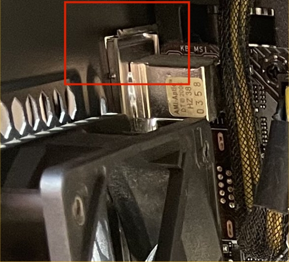

Skudrinka schrieb:
Sind Abstandshalter unter deinem Mainboard verbaut?
Denn auf deinen Bildern sieht es eher nicht danach aus.
Glaube ich nicht.
Das sieht aus, wie direkt auf's Mainboardtray geschraubt, denn das IO shield sitzt ja auch nicht richtig in der Fassung.
Reaktionen: Skudrinka
Henning96 schrieb:
anhand dessen wird er dann ja bemerken ob welche da sind oder nicht.
Kannst du auch selber erkennen, dass zischen Board und Rückwand 3 bis 5 mm Luft vorhanden ist, oder nicht.
Was ne Bastelbude..
Ja, das ganze IO-Shield ist "perfekt" verbaut und mit etwas Pech ist auch einiges davon in den Anschlussbuchsen...
Ja, dann noch das Abschirmblech in die Netzteilbuchse gedrückt oder in die USB-Buchse und schon ist der schönste Kurzschluß fertig.

Weißt Du nicht mehr, ob Du diese Messinggewindhalter verschraubt hast:
Anhang anzeigen 1350383 ?
Ja, dann hat es ein anderer zerlegt.
Gute Idee.
Ich habe den pc nicht komplett zusammengebaut, ich habe aber keine Schraube dieser Art entfernt.

Ich habe gerade mal beim mainboard geguckt. Die Abstände sind vorhanden, es kann oben vllt etwas verzogen sein
Reaktionen: Tanzmusikus
Ja, das mit dem I/O-Backpanel (-Shield / -Blende) ist oft ein bisschen Fummelarbeit.
Das könntest Du im PC-Laden korrigieren lassen ... oder selbst (mit Hilfe) vornehmen, wenn Du magst.
Ist mir auch schon ein paar mal passiert, dass ich erst nach dem Einbau gesehen hab, dass das I/O-Shield nicht richtig in der Gehäuseaussparung sitzt.
