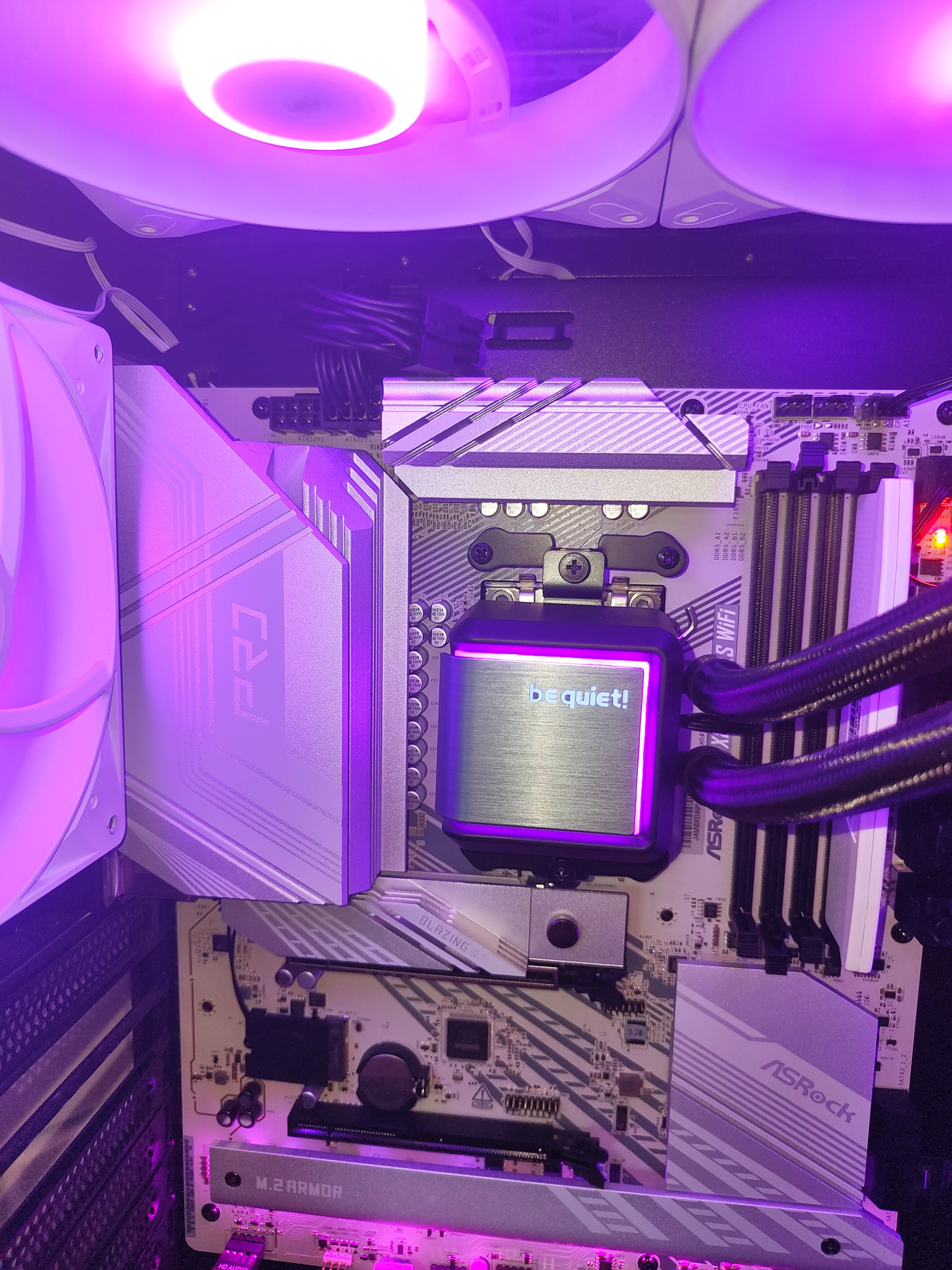

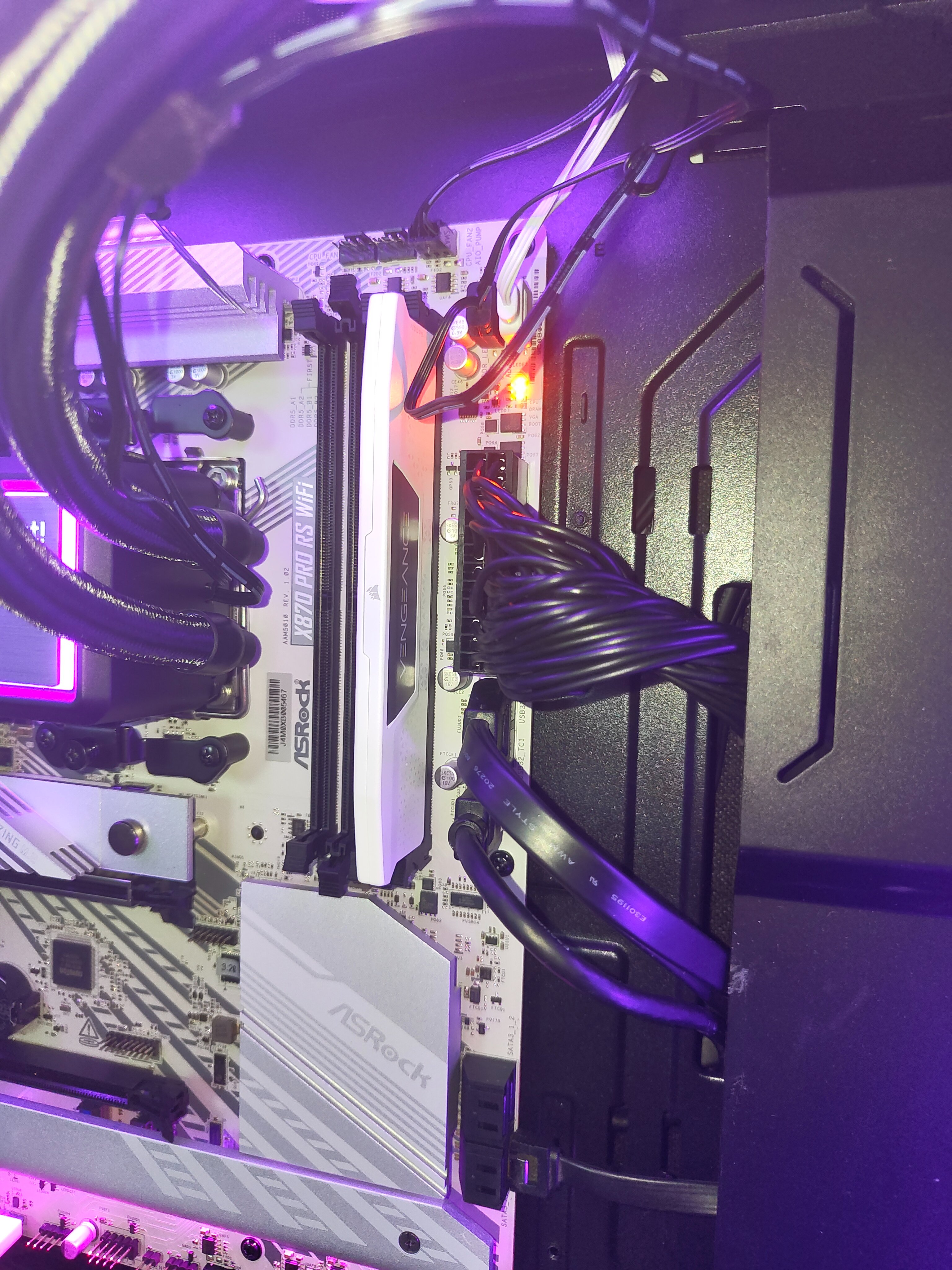

Alle RGB leuchten, aber es bootet nichts, Bild bleibt schwarz. Am Mainboard leuchten die rote CPU-Leuchte und die gelbe DRAM-Leuchte.
Alles mehrfach ausgebaut, neu eingebaut, gut gedrückt und geschraubt. Strom komplett leerlaufen lassen, inkl. der Batterie im Board. Alle Variationen der RAM Steck-möglichkeiten probiert und jeweils ca 5 min laufen lassen.
Zuletzt BIOS-Update per Flashback Knopf (alles vorher ausgebaut. wie lt anleitung nur ATX dran gehabt). Danach nur CPU, einen RAM und sämtliche Stecker wieder angesteckt (Fans, ARGB, SATA, etc siehe Bilder).
2 weitere Personen, davon 1 Hobby-PC-Bastler, sind auch mit ihrem Latein am Ende.
Der PC hatte gestern funktioniert, nachdem der Hobby-Bastler vorschlug einen der beiden 8-pin Stromanschlüsse vom Mainboard abzumachen. Heute ist wieder Fehlanzeige.
Achso und auf ASRock Webseite die Kompatibilität von CPU und RAM geprüft. passt alles

Der zweite Stecker für ATX-Power hängt frei rum und ist nicht angeschlossen!

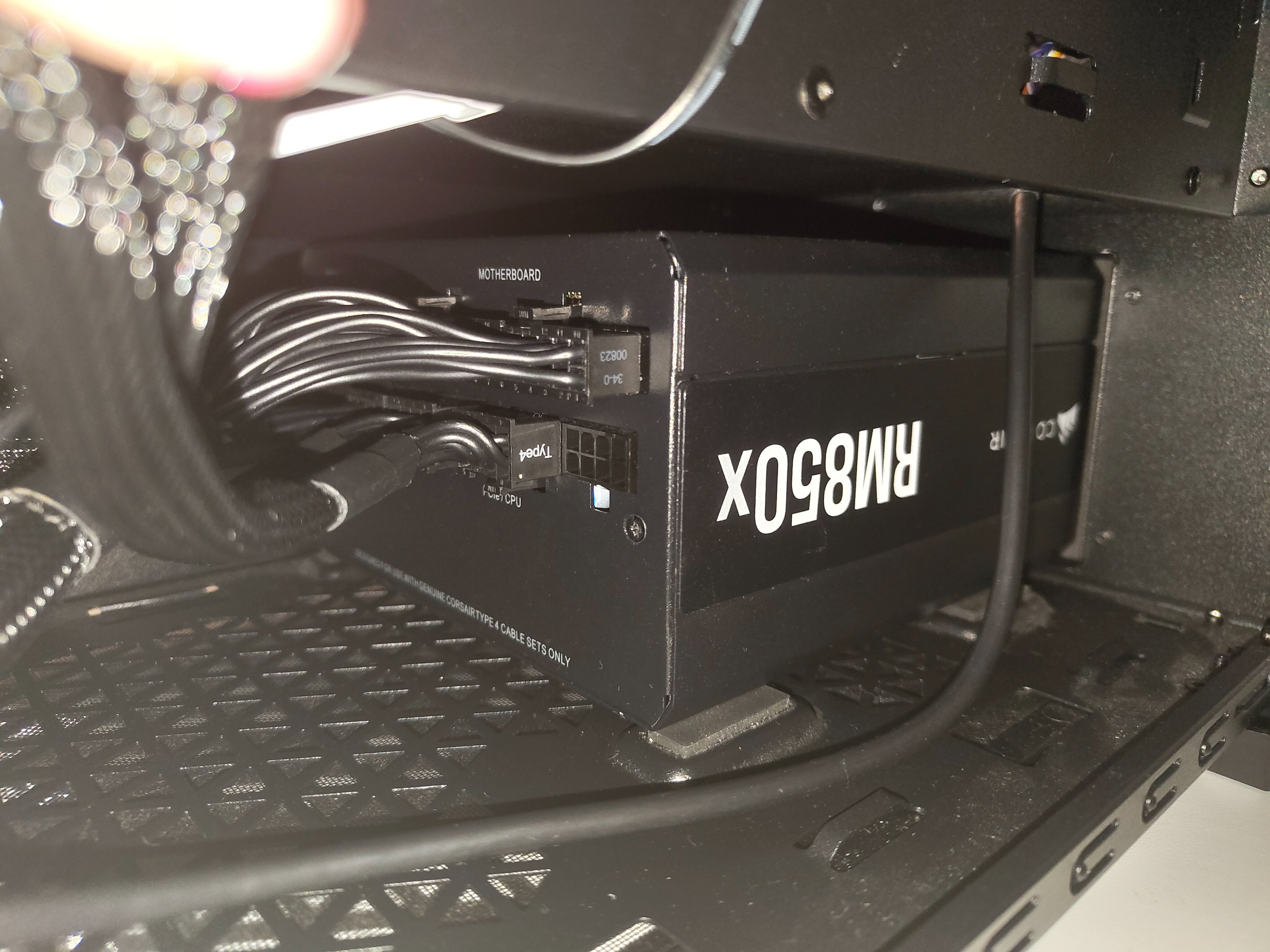

Der ATX Stecker Netzteilseitig scheint nicht richtig zu sitzen.

Mach mal Bilder vom genauen Sitz des Rams. Der RAM muss mit einem hörbaren klicken einrasten. Ich bin da auch tendenziell zu zaghaft.

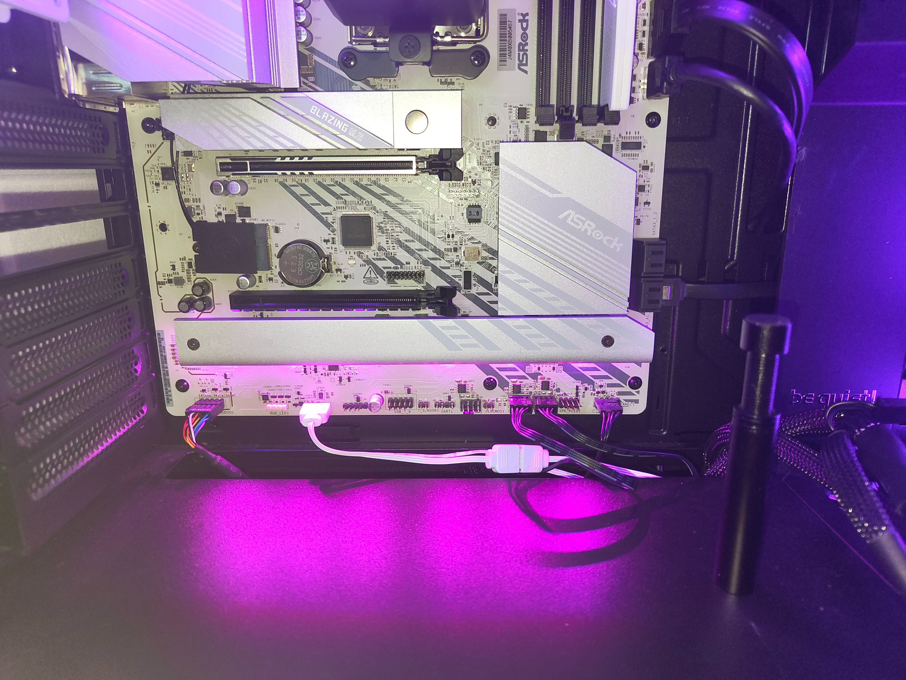

1. Es sieht auf dem zweiten Bild so aus als wäre zwar rechts oben ein Abstandshalter verbaut, dann aber nicht mehr. Das Mainboard wirkt auf dem Foto als wäre es gebogen.
2. Wieso nur 5200er RAM? Der Sweet Spot laut AMD ist 6000 und auf der QVL Liste von ASRock ist sogar noch schnellerer RAM dafür. Wobei eigentlich die QVL niemanden interessiert.
Das Board läuft auch mit einem ATX 12V Anschluss ohne Probleme. ATX12V1 ist aber der Linke der beiden Anschlüsse. Auch für mich sieht es so aus als fehlen zumindest einige Schrauben. Also in der Mitte des Mainboards fehlt definitiv eine Schraube vielleicht auch der Abstandshalter.
Mein Vorschlag wäre wieder alles ordentlich zusammenbauen. Lass die CPU und den CPU-Kühler erstmal in Ruhe. Bau auch den RAM wieder komplett ein, beachte dabei aber die Reinfolge aus dem Handbuch für die Belegung der Ramslots. Dann schältst du den Rechner ein und wartest, nicht nur fünf Minuten. Gib ihm ruhig auch 15 Minuten! Machst du das Memory Training nur mit einem DIMM kommt unter Umständen eine Konfiguration raus die das System dann mit zwei DIMMs aber nicht mehr packt.

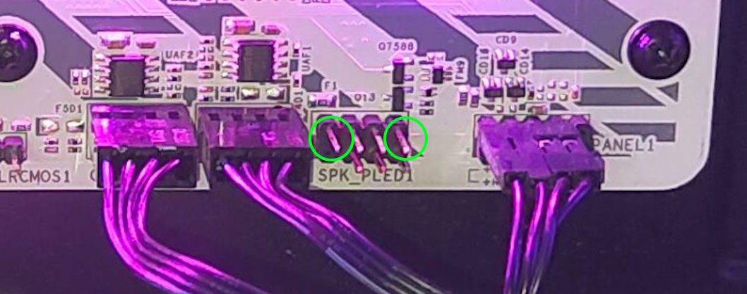

Schliesse mal die PLED Kabel hier an und beobachte dann ob die Power LED nach dem Einschalten blinkt.
