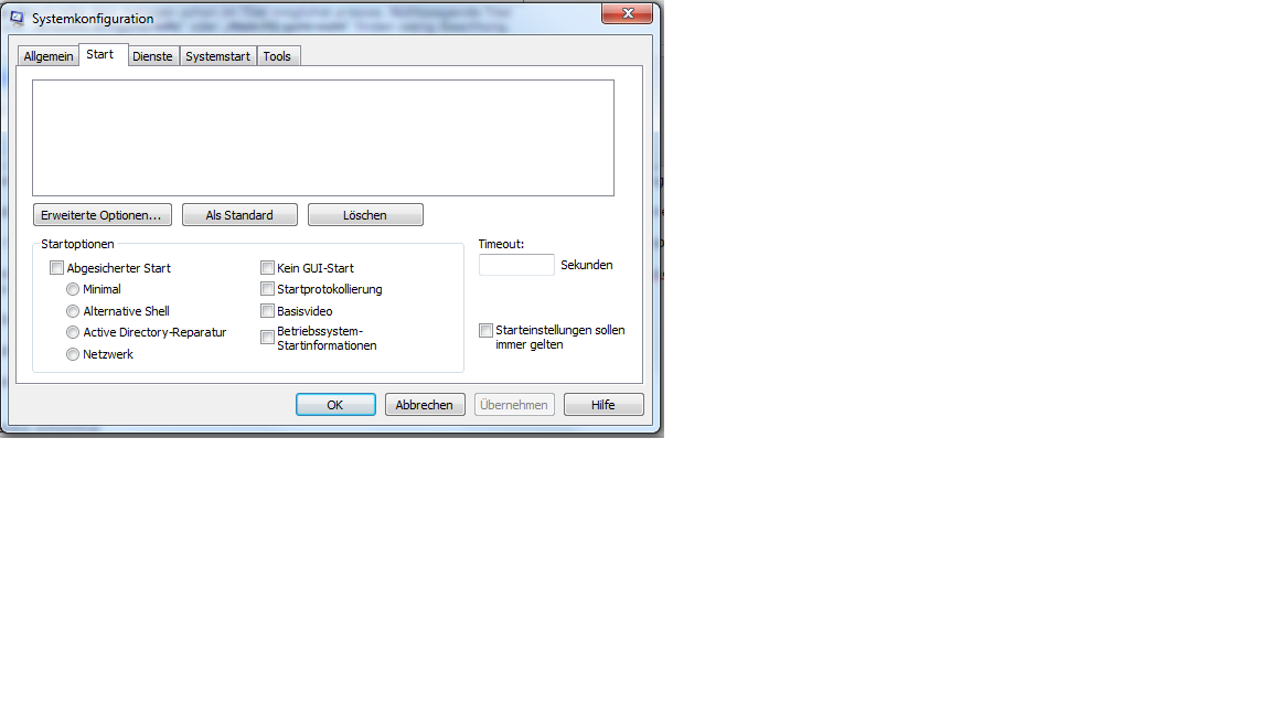

ich habe momentan das Problem, das nach dem ich meinen Prozessor getauscht habe (Von AMD-FX4100 auf AMD FX-6300) werden mir nur noch 4 Gb zugesichert. Im Bios, sowie in Windows werden mir 8 Gb installiert angezeigt.
Hab auch schon alles versucht was ich ergooglen und hier im Forum lesen konnte, aber alles ohne Erfolg.
In CPU-Z werden 8gb als Singel-Channel angezeigt. Memetest ergab keinen defekt des Arbeitsspeicher.
Das Einzige was nicht funktioniert ist das über msconfig, da kein Pfad hinterlegt ist ( keine ahnung wieso?), um dann auf die Erweiterte Option zu zu greifen.
Arbeitsspeicher wurde auch schon auf andere Bänke gesteckt.
Hab auch nicht mehr das Handbuch von meinem Mainboard um dort mal nach zuschlagen.
Mainboard ist das. GA-970a-DS3
danke schonmal

In windows steht es sind nur 4 gb verwendbar, und ja habe die default Einstellungen geladen und der Prozessor wird auch richtig erkannt.

Ich glaube eher, es liegt an Windows, sprich Softwarefehler. Dafür spricht auch, das dein msconfig kaputt ist. Versuch eine Reparaturinstallation.

Habe ich auch schon Probiert, aber hat nicht Funktioniert, naja ich denke mal auch das ich Windows neu aufspielen muss weil ich noch nicht mal mehr Windows-LeistungsIndex durchführen kann.
