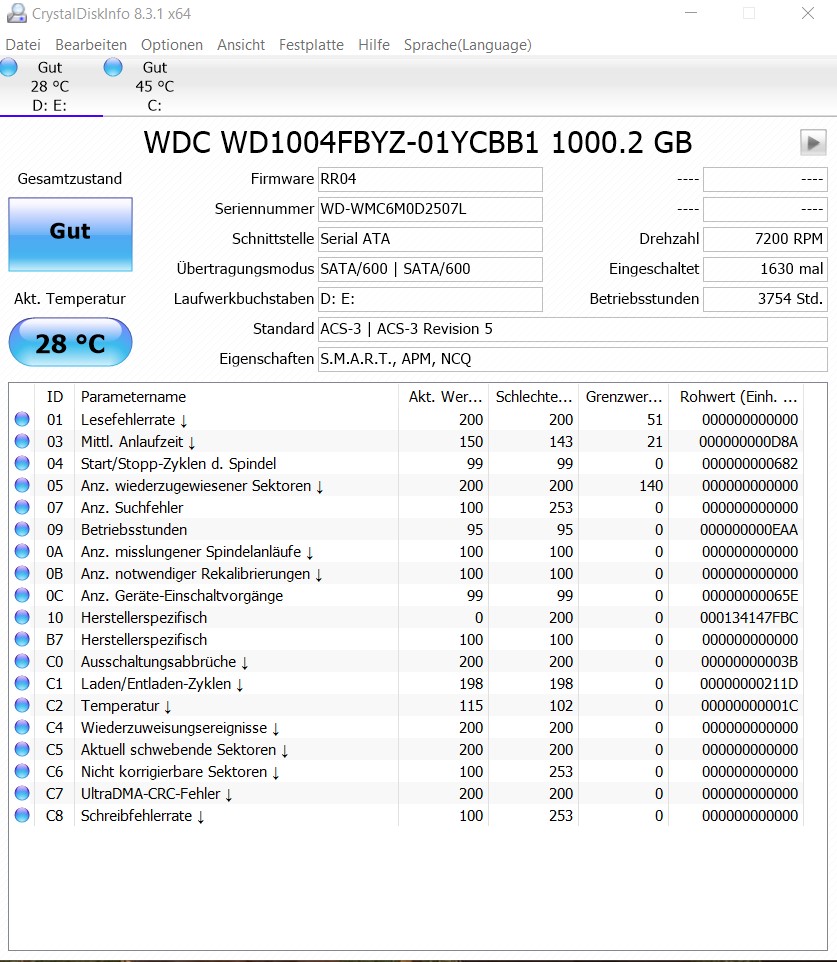

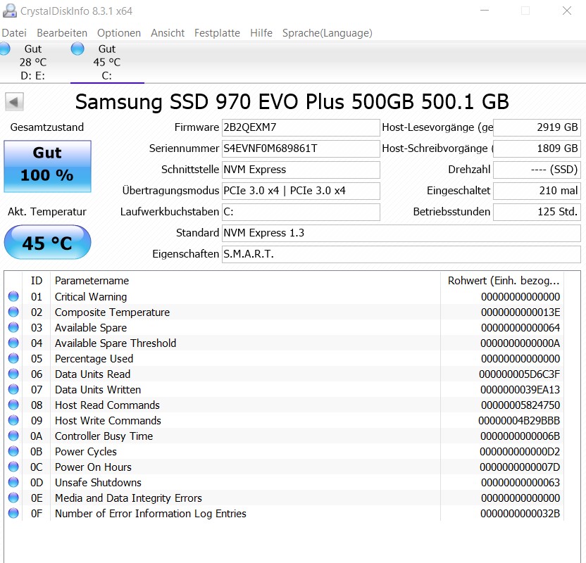

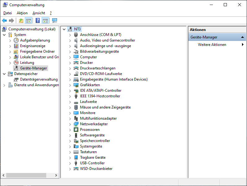

Wenn es ein Treiberproblem wäre, müssten in diese Liste (siehe Bild) Fehler auftauchen.
Lässt sich der PC fehlerfrei im abgesicherten Modus starten?
Tipp: https://www.heise.de/tipps-tricks/Windows-im-abgesicherten-Modus-starten-so-klappt-s-3959293.html

und nein beim Geräte-Manager kommen keine Fehler
