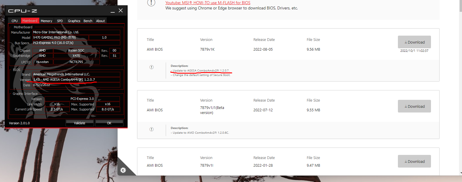

Diverse Bios Updates (ältere / neuere) installiert
das neuste? 7B79v1K?

Ja, genau die Version. Bild ist auch nochmal im Anhang :).

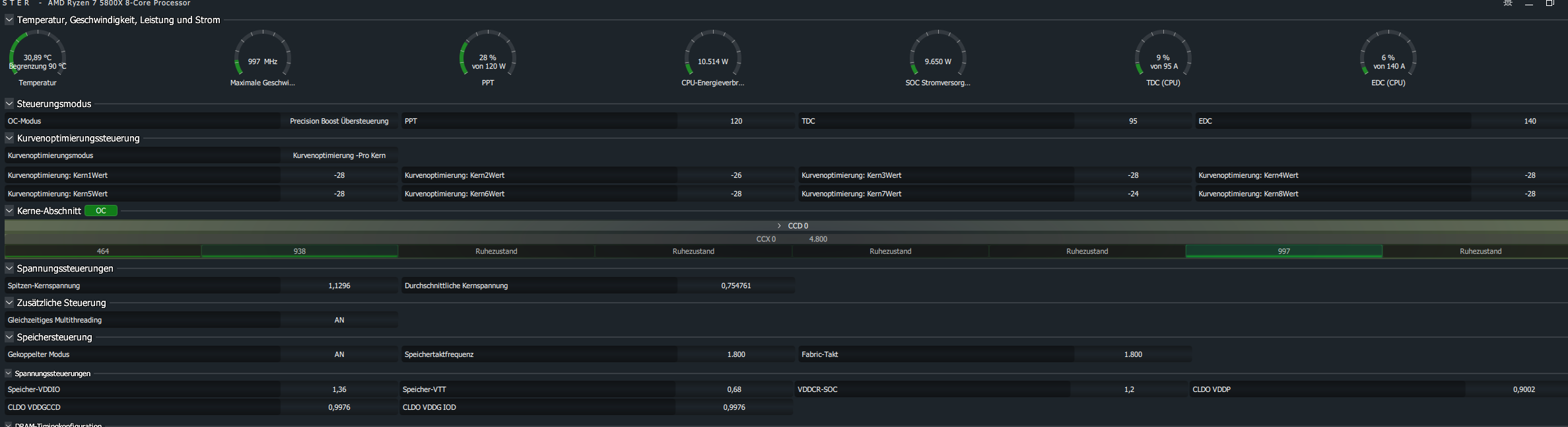

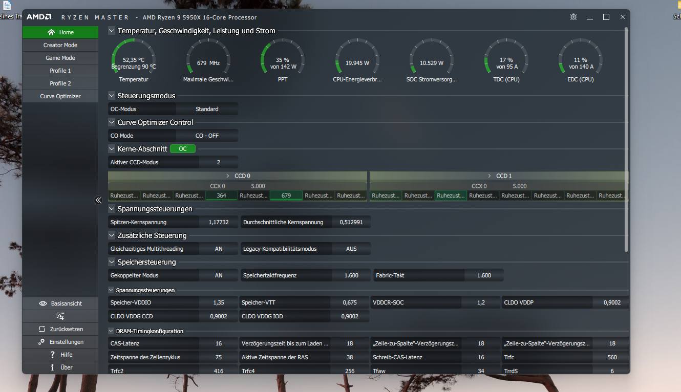

metallica2006 schrieb:
wie hoch ist die RAM Spannung und SOC Spannung?
Ich hoffe du kannst mit den Werten etwas anfangen :). Wenn etwas fehlt, sag bescheid!
Der Werte in Ryzen Master sind im Moment im Leerlauf. Sobald Cinebench mal läuft, werde ich dazu ein Updatescreenshot hochladen!.
Cheers!

Bei meinem 5800X mit 4 Modulen sieht es so aus als vergleich:

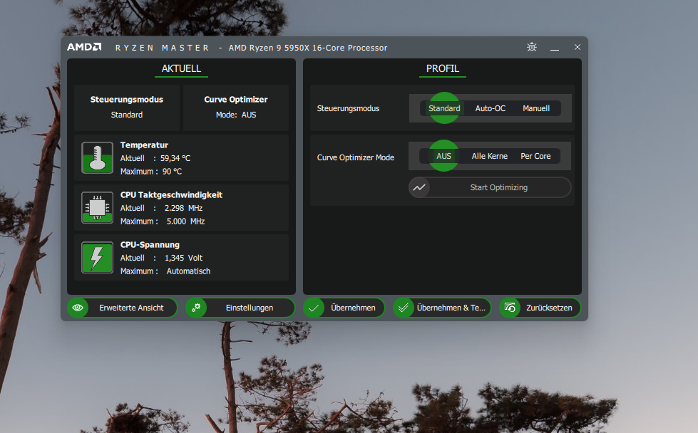

Hi,
hast du im Eco Mode auch noch Probleme?
RAM Spannung könnte man mal leicht anheben bei 4 Modulen.
VDDG IOD war die Spannung vom SOC? (Korrigiert moich, bin auch nicht mehr sicher).
Evtl. ein bisschen gering mit 0,9 Volt.
Wie genau komme ich in den Eco-Mode ? Hab grad mal gegoogelt und bei mir ist die Option gar nicht da in der Basic Ansicht. An den Werten in Ryzen Master habe ich btw. nie etwas geändert.
Moin, den kannst du im UEFI einstellen. Musst mal suchen wo das genau bei dir ist.
Du kannst alternativ das PPT unter den PBO Einstellungen auch auf 90W stellen.
