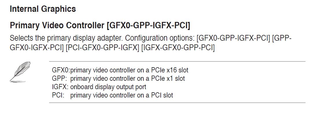

Falls du es schaffst ins Bios zu kommen da unter [CHIPSET] den Punkt [INTERNAL GRAPHICS] finden und
sicherstellen/überprüfen das GFX0-GPP-IGFX_PCI ausgeführt/aktiviert ist. Das ist die externe Grafikkarte im PCIe x16 Slot. Diese spricht er dann zuerst an...

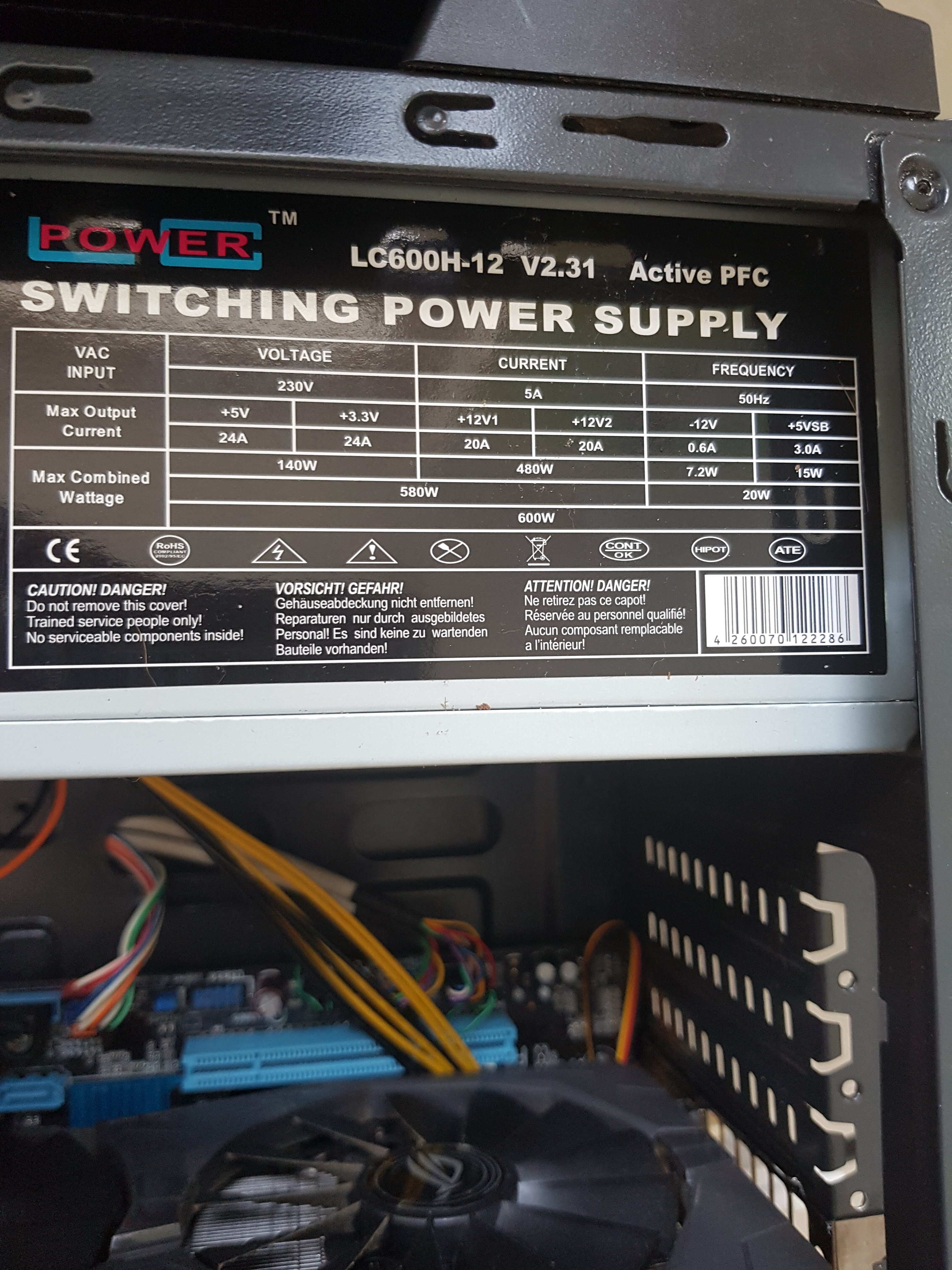

was für ein "600W" Netzteil ist das genau? Kann gut sein das dein NT kurz vorm Ableben ist.
-> genaue Typbezeichnung oder Foto vom Aufkleber
Ist soweit ich weiß ein LC600H-12
Dachte ich mir - weg mit dem Schrott. Die sind zwar nicht mehr so brandgefährlich wie früher aber qualitätsmäßig unter aller Sau.
