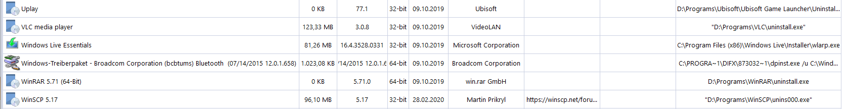

Ich habe vor ca 1 Monat eine neue Festplatte in meinem PC verbaut. Jetzt werkelt eine 4TB HDD statt einer 1,5TB HDD in meinem Rechner. Leider gottes habe ich in meiner Vorfreude beide Festplatten eingebaut und einfach den kompletten Inhalt der 1,5TB Festplatte auf die 4TB Festplatte kopiert. Dass das Probleme mit sich zieht war eigentlich abzusehen, da sich ja damit der Laufwerksbuchstabe verändert hat (D zu E).

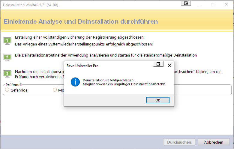

Nun lassen sich Programme nicht mehr deinstallieren. Auch nicht mit dem Revo Uninstaller. Die Fehlermeldung habe ich als Anhang angehangen. Kann auch nicht funktionieren, da das Deinstallationskommando auf das Laufwerk D verweist.

Ich hatte einen ganz heftigen Denkfehler. Klar einfach den Laufwerksbuchstaben ändern und dann klappt wieder alles. Ein Glück habe ich nicht viel verändert und das was ich verändert habe habe ich notiert :)
Danke!
