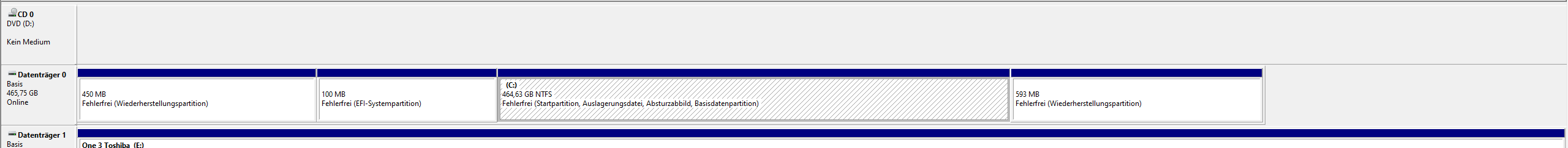

Ich wollte bei meinem PC , der völlig problemlos läuft, mein "Datengrab" austauschen. In der Anlage sieht man die Datenträgerverwaltung. Ich baute die Festplatte, Laufwerk K aus und baute eine neue WD 16 TB ein. Beim Neustart ging er in eine Schleife und es kam die Nachricht "Automatische Reperatur wird vorbereitet". Dort hing der PC und er kam nicht weiter. Nachdem ich den alten Zustand wieder hergestellt hatte war alles wieder gut! Ich wäre dankbar für jeden Tipp der mein Problem löst!

War die wirklich neu, oder war da schon was drauf bzw. gebraucht/warehouse deal oder sowas?

Steck mal die Platte ab die K: ist ohne die Neue anzuschließen und prüfe ob auch die Reparatur kommt.
Die war vor 3 Wochen bestellt bei Mindfactory. Sie war ungeöffnet
H3llF15H schrieb:
Ich vermute, dass bei der Windowsinstallation Laufwerk K nicht abgestöpselt wurde und dort eine Windows-Partition drauf lag.
Könnte ich das reparieren?
Das kann ich mal probieren!

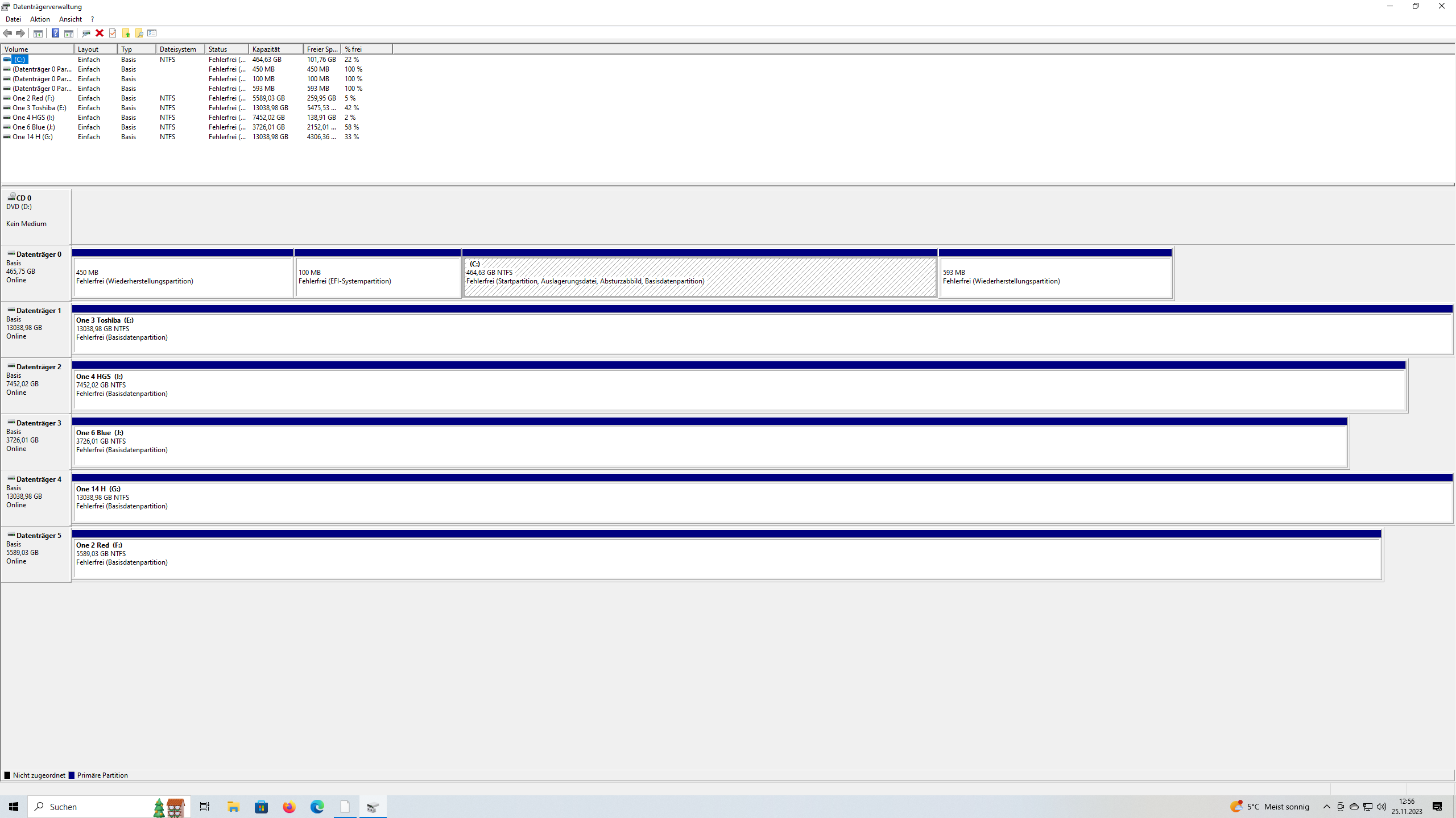

Ich habe die Festplatte abgeklemmt. Der PC fuhr einwandfrei hoch! Im Anhang sieht man die Datenträgerverwaltung. Nun ist die Frage: K wieder anklemmen oder gleich die neue wieder einbauen?

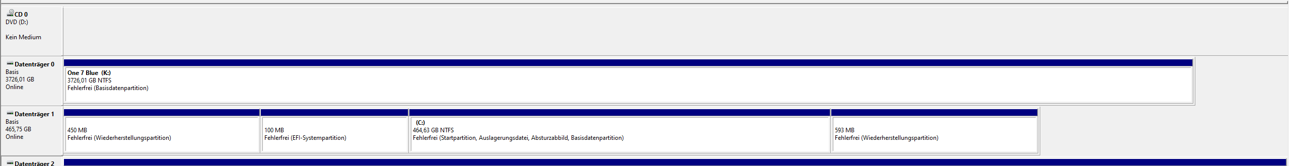

Ist im Anhang!
Nachdem der PC , ohne Laufwerk K, tagelang problemlos lief, habe ich die neue Festplatte noch einmal eingebaut. Der PC startete nicht! Er schaffte es nicht bis zum Windows Start! Es handelt sich dabei um folgende Festplatte: WD Ultrastar DC HC550 SATA WUH721816ALE6L4 16TB. Ist diese Platte kompatibel?
