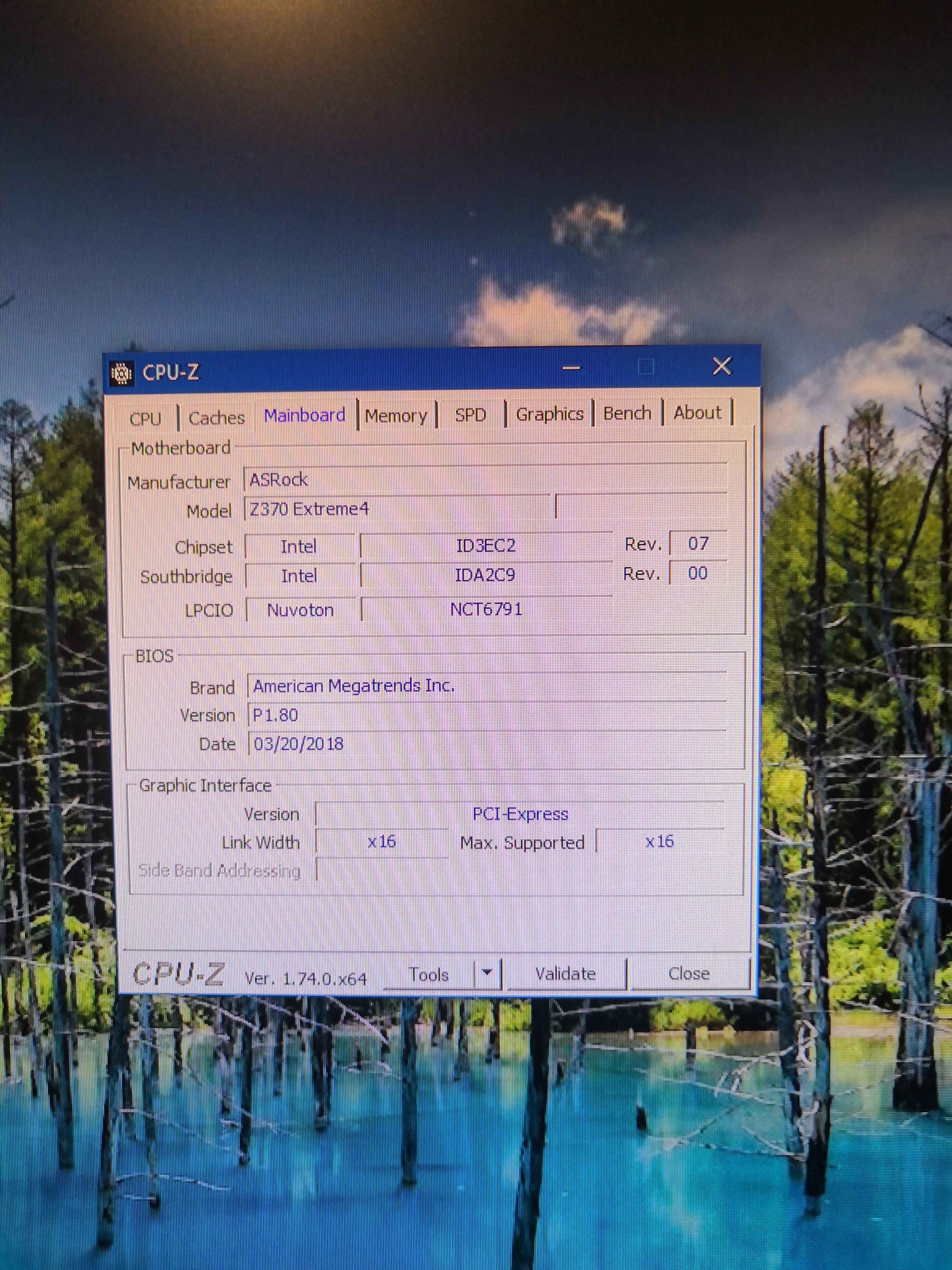

Uber die Asrock Website habe ich für mein z370 extreme 4 motherboard die flash software heruntergeladen, die direkt in windows funktioniert.
Habe den zip Ordner entpackt und die flash Anwendung gestartet.
Dann kam ein command prompt und mit y habe ich den Neustart genehmigt. Dort stand auch, dass man kein OC haben sollte, leider hatte ich aber einen schwachen OC (8600k auf 4.8)
Jedenfalls beim Neustart stand im bios irgendwas wie secure flash abgelehnt oder so?

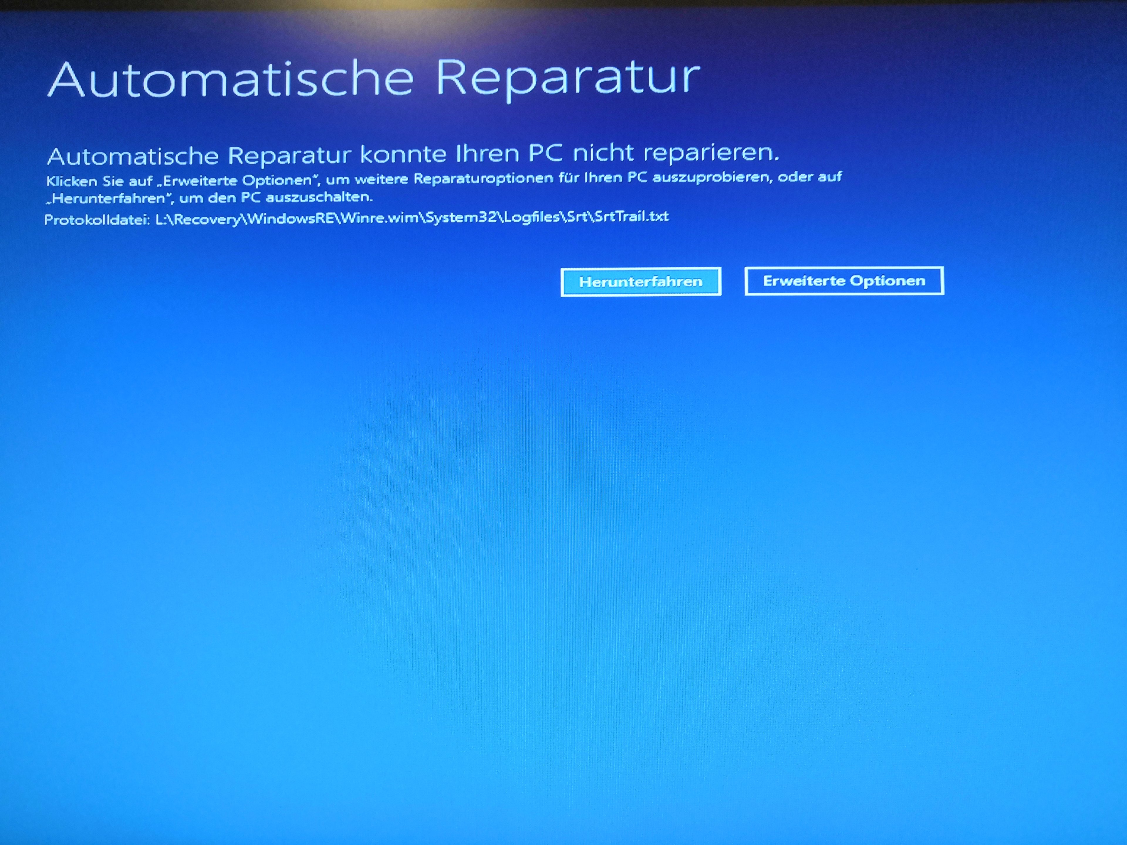

Dann war ich wieder im bios. Ich habe die bios defaults geladen und wollte windows neu starten. Ab hier ging gar nichts mehr (siehe Bilder)
Auch das laden von meinem oc profil konnte das problem nicht beheben.
Laut Fehlermeldung soll eine logdatei irgendwo gespeichert sein, aber wie komme ich da dran?
War der oc das problem?

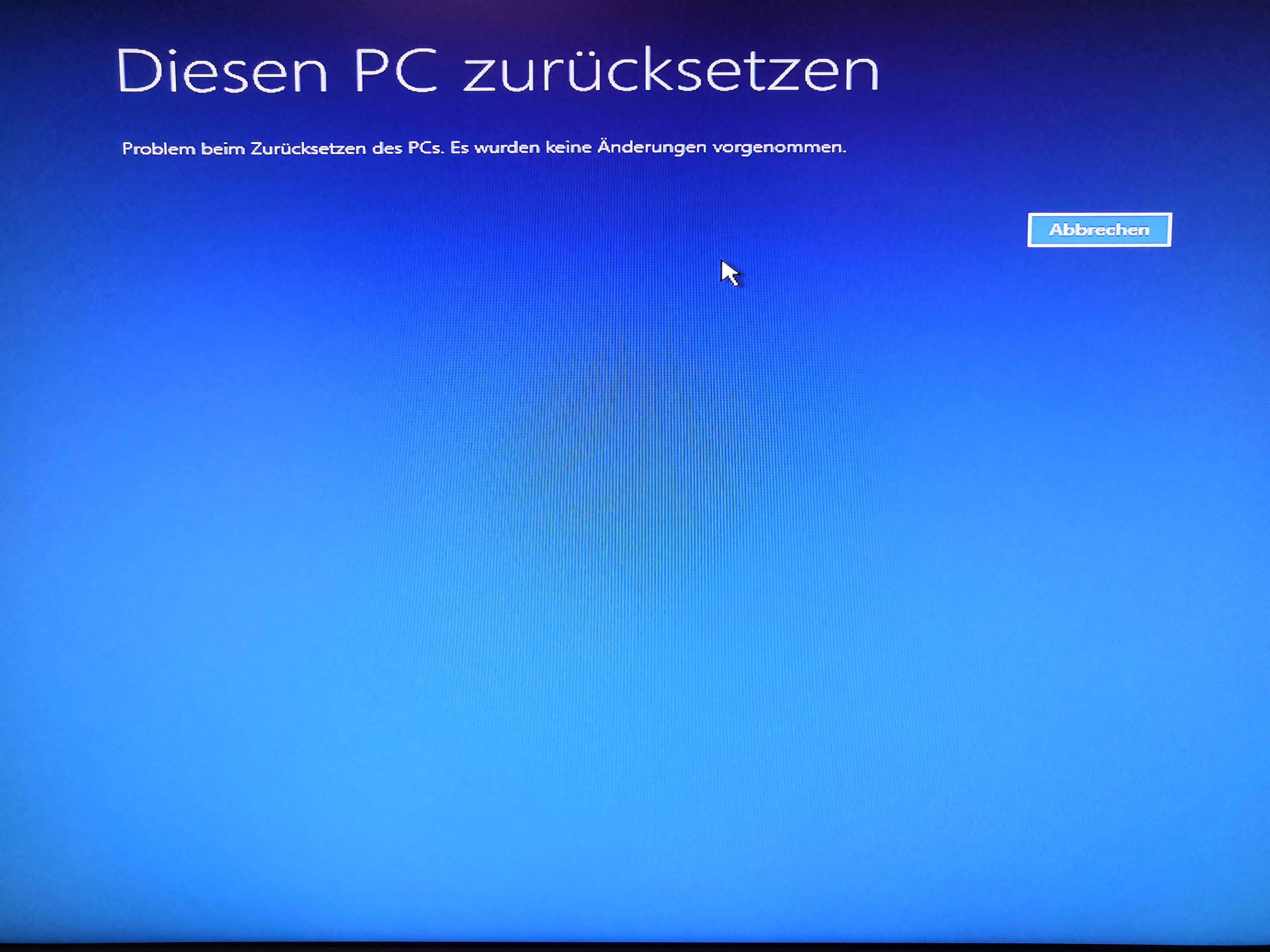

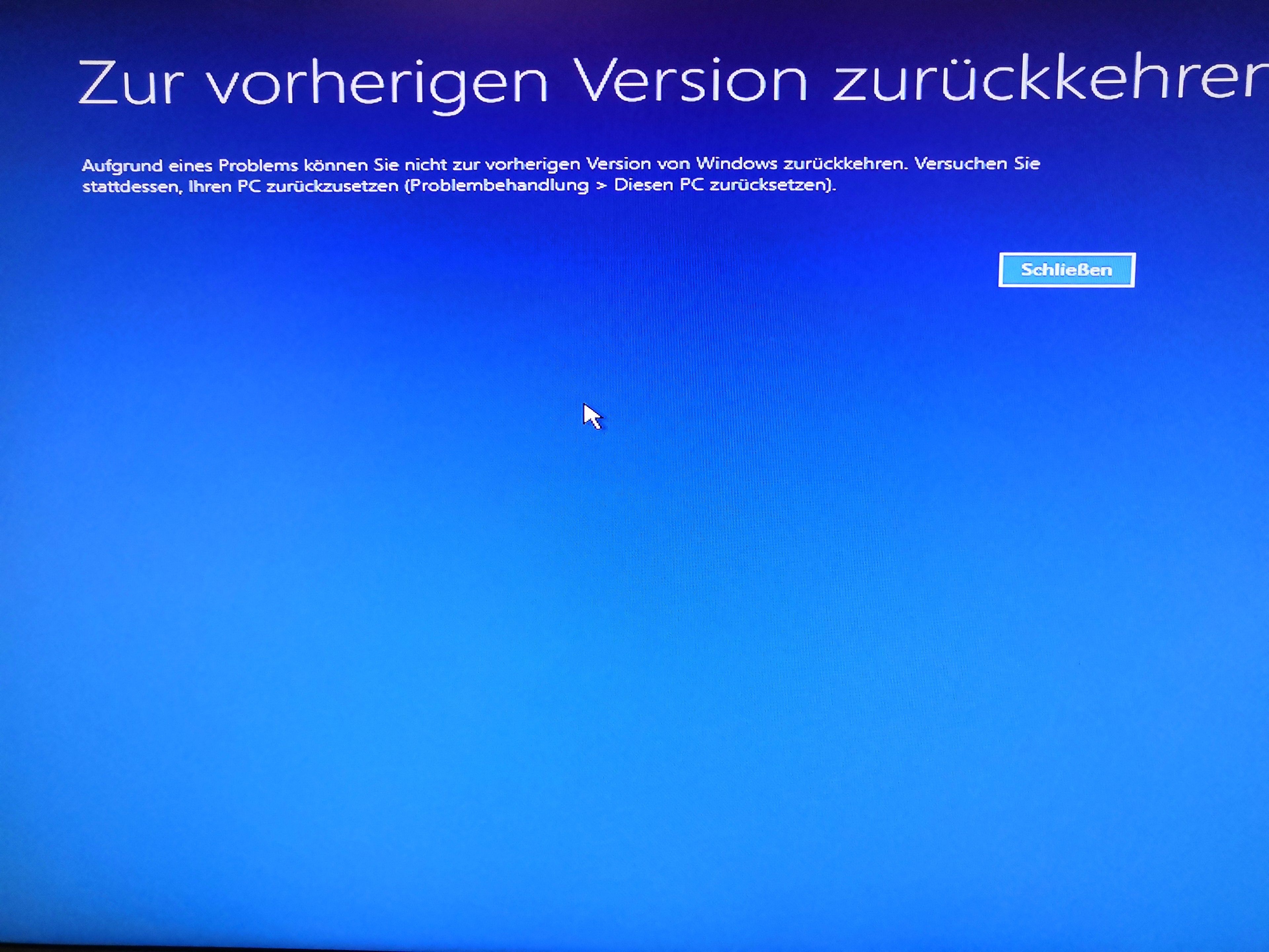

Habe zurücksetzen, letzte windows version, systemabbild etc. alles versucht, aber er sagt immer nur fehler :(
Muss ich windows neu installieren? :/

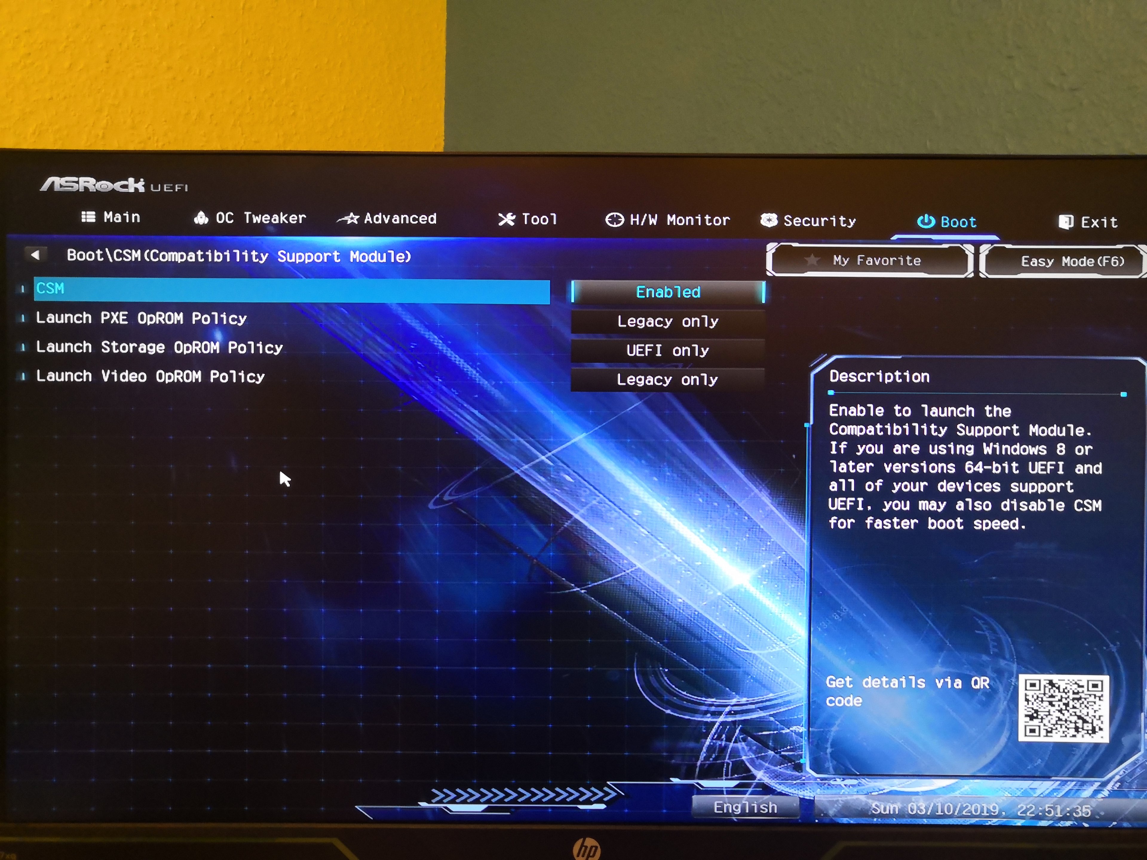

Die Frage ist, sind die BIOS Defaults richtig für deine Windows Installation? Wenn du Legacy installiert hast und jetzt die Defaults auf UEFI only stehen, dann fährt der PC nicht mehr hoch.

Die Reparatur hat nichts gemacht, die weiß gar nicht was sie machen soll. Die hat nicht einmal versucht etwas zu ändern, sagt nur das, was du auf den Bildern sehen kannst

Es gibt die MBR Legacy Installation und die UEFI GPT Installation.
Bios Einstellungen müssen zur jeweiligen Installations Art von Windows passen sonst startet Windows eh nicht.
Hast du im UEFI GPT Modus mal Windows installiert, musst du auch wieder alles nach dem laden der defaults auf UEFI einstellen.
Hats du allerdings mal Windows im Legacy MBR Modus installiert musst du alles auf CSM Legacy einstellen.
Nicht auf Legacy + Uefi oder so, sondern entweder oder.
Aber selbst wenn du jetzt die Einstellungen richtig machst für deine Windows Installation die du da auf der Platte hast.
Nach den Reparaturversuchen kann es auch sein, dass Windows egal wie nicht mehr startet oder auch egal was du einstellst die Reparatur nicht funktioniert.
Versuch macht klug.
Neu clean installieren wird für dich bestimmt auch nicht einfach.
Wir kennen weder deine Bios deaults Einstellungen noch wissen wir ob nun Uefi oder CSM Legacy richtg ist.
Das musst du ausprobieren oder Bilder hier posten wenn du bei den Einstellungen hilfe brauchst.
Gur wäre wenn du wissen würdest in welchen Modus du nun installiert hast.
Aber 2 Möglichkeiten durch zu testen mit den Bios Einstellungen ist normal kein Problem.
Die 3. Möglichkeit Bios defaults ist ja nun eh nicht richtig.

da ich windows damals auch mit den default einstellungen installiert habe
kann ich mir zwar nicht vorstellen, denn dann hätte dein Windows ja wieder starten müssen.
CSM ist doch normal bei Uefi schon mal disable..
Wo ist denn bei Boot deine SSD,
Die muss doch bei Boot an 1. Stelle stehen oder Windows Bootmananger im Uefi only Modus.
PXe usw. ist doch alles Mist, davon willst du doch nicht booten.
Ins Bootmenü kommst du mit welcher F Taste beim starten?
Da taucht bei dir auch nicht die SSD oder Windows Bootmananger auf oder wie?
Uefi Easy Mode kenne ich nicht, was ist das oder was kommt da zum auswählen?
Reaktionen: deinspeicher1
Ich bin mir da aber 100% sicher!
Es ist hier alles standard eingestellt weil ich mich damit nicht auskenne, gibt es noch woanders uefi Einstellungen? Finde leider nichts

Dann bitte gleich merken :
Kein UEFI Update aus Windows heraus!
Schnapp Dir einen USB Stick (einen kleinen mit nichts wichtigem drauf), formatiere ihn mit FAT32, steck ihn ein, geh ins UEFI, und mach das Update von dort (gibt es eine extra Funktion für
Danach Defaults laden und in der. Boot Reihenfolge "Windows Boot Manager" ganz nach oben setzen
Reaktionen: droogF, deinspeicher1, Chaos Theory und eine weitere Person

https://www.asrock.com/MB/Intel/Z370 Extreme4/index.asp#BIOS
Ich lade da jetzt die instant flash version herunter, ich meine aber ich hab das schonmal versucht und das ist auch abgebrochen.
Melde mich gleich noch einmal :) Danke schon einmal an alle!

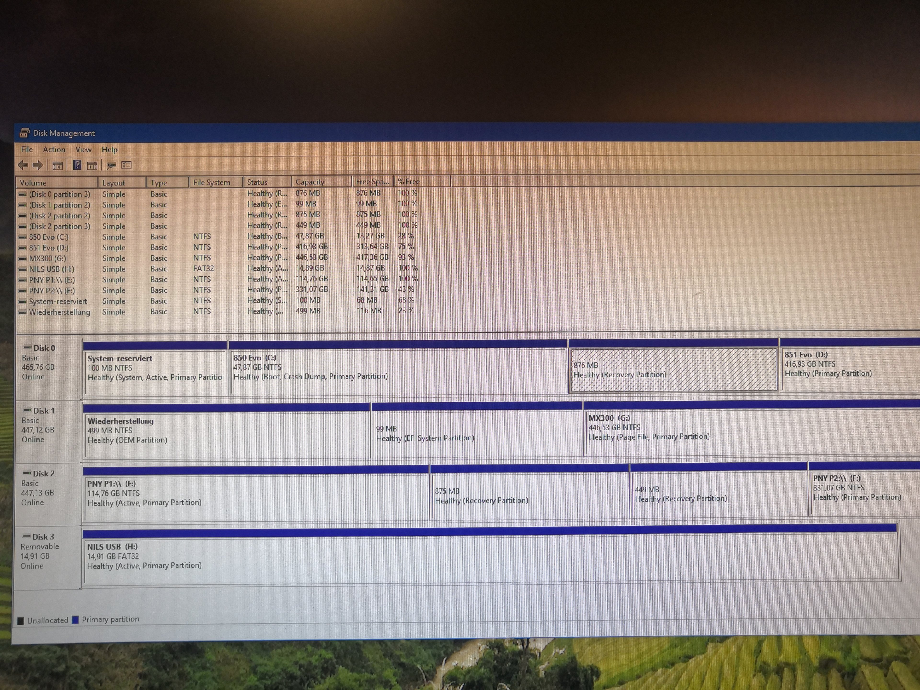

Wird ja eh eine UEFI Installation sein mit 100MB Uefi Partition in der Datenträgerverwaltung.
Ne, da ist was durcheinander.
Disk 0 ist doch die SSD mit C: Windows, da ist am Anfang aber eine alte Windows 7 NTFS 100MB Partition MBR Modus.
Die kann Windows auch verwenden auch wenn die im MBR Modus normal 550MB hat.
Eine 100MB Uefi Partition Fat32 und die Widerherstellungspartition von 499MB hast du auf Disk 1, da ist aber nicht Windows drauf.
Startet Windows auf Disk 0 denn wenn du die Disk 1 Platte mal kurz absteckst, (Strom oder Sata)
Auf disk 2 sind ja auch noch Reste (Wiederherstellung) von früheren Windows Installationen.

WOW, ein herrliches Durcheinander hast du auf deinen Platten.
Kommt davon, das man während einer Installation alle Platten angeklemmt läßt, die man eigentlich abklemmen soll. Auf Datenträger 0 (deine SSD ?) eine MBR Installation und auf Datenträger 1 eine UEFI installation (hat nicht jeder ! :)) Datenträger 0 klemmt auf alle Fälle am ersten SATA PORT oder aber an einem SATA PORT vor den anderen Platten.
Es kommt weiter darauf an, was du wirklich willst. Eine BIOS/MBR Installation oder eine UEFI/GPT Installation, wobei erste nicht mehr zeitgemäß ist.
Du solltest auf die Platte (am besten natürlich die SSD), eine neue UEFI/GPT Installation machen, die für die Installation an den ersten SATA PORT auf dem Board angeklemmt wird. Die anderen Platten werden abgeklemmt.
Alle BIOS/UEFI Einstellungen auf UEFI einstellen und die Windows 10 Installation via BIOS BOOTMENÜ durch Aufruf des USB Sticks mit vorangestelltem UEFI: starten.
Wenn die Installation durch ist, kannst du deine anderen Platten wieder hinter die SSD anklemmen und mit der Datenträgerverwaltung mal Ordnung auf deinen Platten machen, indem nicht mehr benötigte Partitionen gelöscht und neu eingerichtet werden.
Kommst du mit irgend etwas nicht klar, kannst du hier nachfragen.
