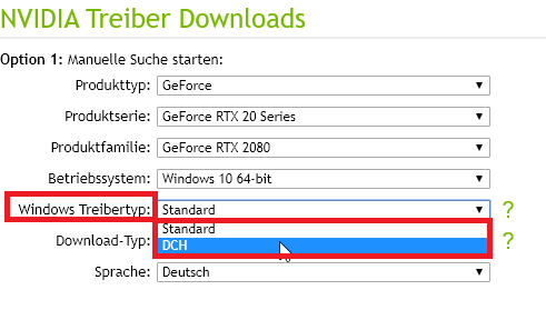

Das Controllcenter kommt beim DCH Treiber als Zusatz über den Microsoft Store.
Wenn du das nicht willst, dann musst du den Treiber deinstallieren und im MS Store das Controllcenter auch deinstallieren (da die beiden unabhängig voneinander sind). Jetzt einfach von den Nvidia Homepage den Standard Treiber laden und installieren.
(Man kann den Standard Treiber nicht über den DCH installieren, daher erst die komplette deinstallation vom DCH im voraus.
Oder aber so lassen und wenn es einen neuen Treiber gibt entsprechend den DCH Markierten bei Nvidia herunterladen.
