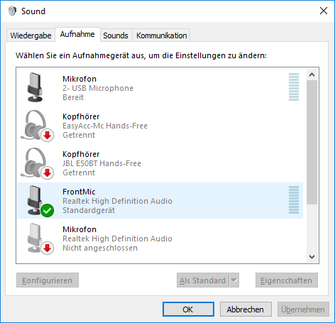

Ich bin aber immer noch der Meinung, in der Systemsteuerung bei den Aufnahmegeräten ist was verstellt. Ein falsches Standard Gerät vielleicht aktiviert. Oder einfach leise.

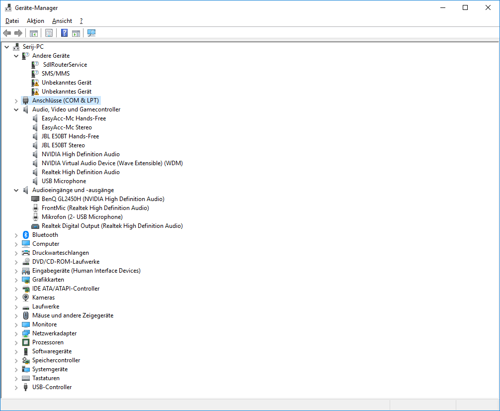

Das Problem mit dem nicht funktionierenden Mikrofon kam erst nach dem Auswechseln der Grafikkarte. Eine seperate Soundkarte habe ich nicht. Was damit gemeint war wenn ich die Treiber manuell deinstalliere z.b. vom FrontMic und wenn ich den PC neu starte ist der selbe treiber wieder da und das bei allen Realtek Anschlüssen. Nur den audio driver konnte ich deinstallieren (welchen ich jetzt mit neuster Version wieder habe). Sowohl der FronMic als auch der hintere gehen nicht. Bei den Aufnahmegeräten scheint auch alles ok zu sein, da ich ja ein Bluetooth Headset anschließen konnte und auch die USB-Webcam von meiner Schwester welche ja auch einen Mikro hat. Es scheint das es an den beiden Klinkenanschlüssen was nicht stimmt, erkannt werden die Mikros beim Anschluss schon nur das sie kein Sound aufnehmen und somit sich der grüne Balken nicht bewegt, im gegensatz zuden anderen Mikros und nein in die falsche Buchse habe ichs nicht gestopft weil ich die Buchsen schon für unzählige billig Mikros verwendet habe^^
Das USB Mikrofon deaktivieren, vielleicht nimmt er es anstatt des Klinke Anschlusses.
Und dann hast du 2 unbekannte Geräte, was ich auch fixen würde. Zur Not, Hardware-ID auslesen und googeln, was das ist.
Hat nichts gebracht USB Mikro zu deaktivieren (ist von der Cam). Die anderen 2 unbekannten geräte sind Adapter wo ich noch keine Treiber Installiert habe (xbox controller etc)
Deaktivier mal alles, was du nicht brauchst. D.h. normal bleibt nur ein Aufnahmegerät übrig und das sollte dann weiterhin als Standardgerät definiert sein.
Auch mal Skype neu installieren und die Berechtigungen ansehen, vielleicht hat nur Skype keine.
Hat auch nichts gebracht. An Skype liegts nicht sonst würde Discord oder Teamspeak gehen, weil sonst würde sich bei Aufnahmegeräte sich der grüne Balken bewegen, dass das Gesprochene wahrgenommen wurde.

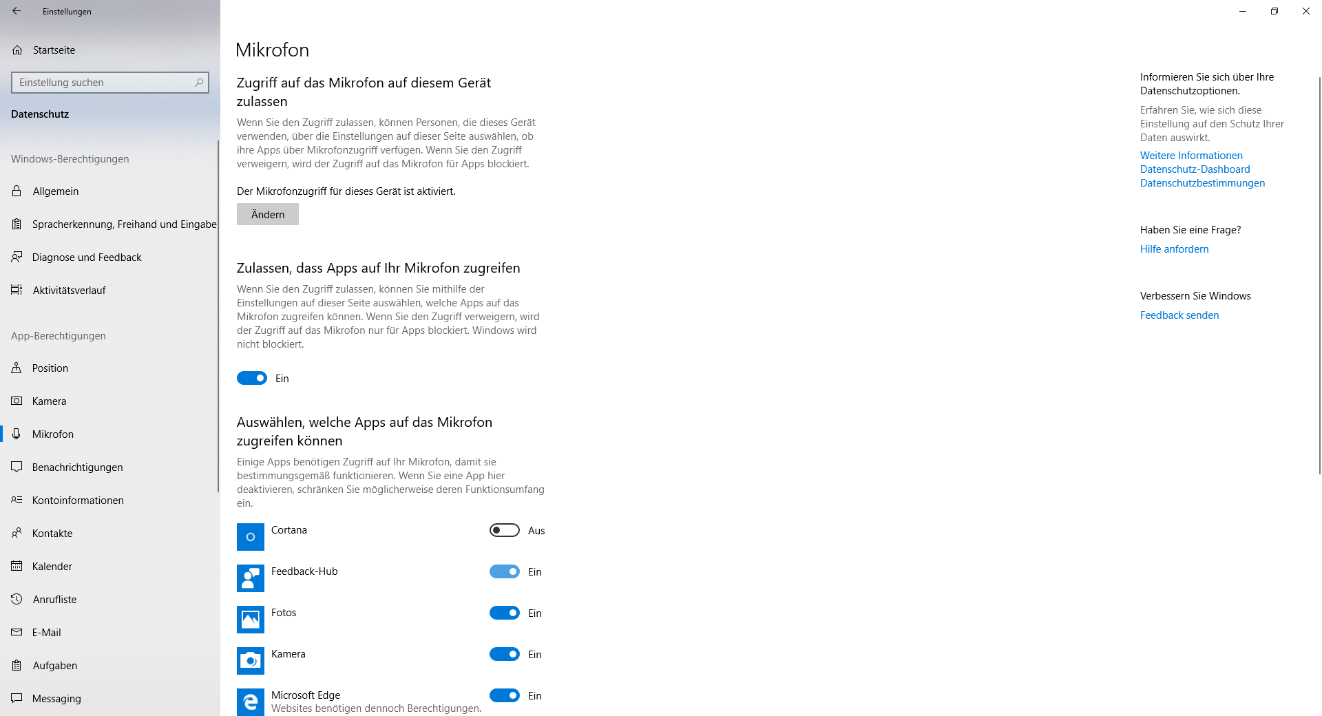

Das ist doch 100% n Problem mit den Datenschutzeinstellungen, auch wenn du sagst darum hättest du dich bereits gekümmert.
hier

wo sehe ich denn wo die ganze Soundkarte aktiviert/deaktiviert ist? Im Geräte Manager sieht danach aus , dass alles aktiviert ist.
