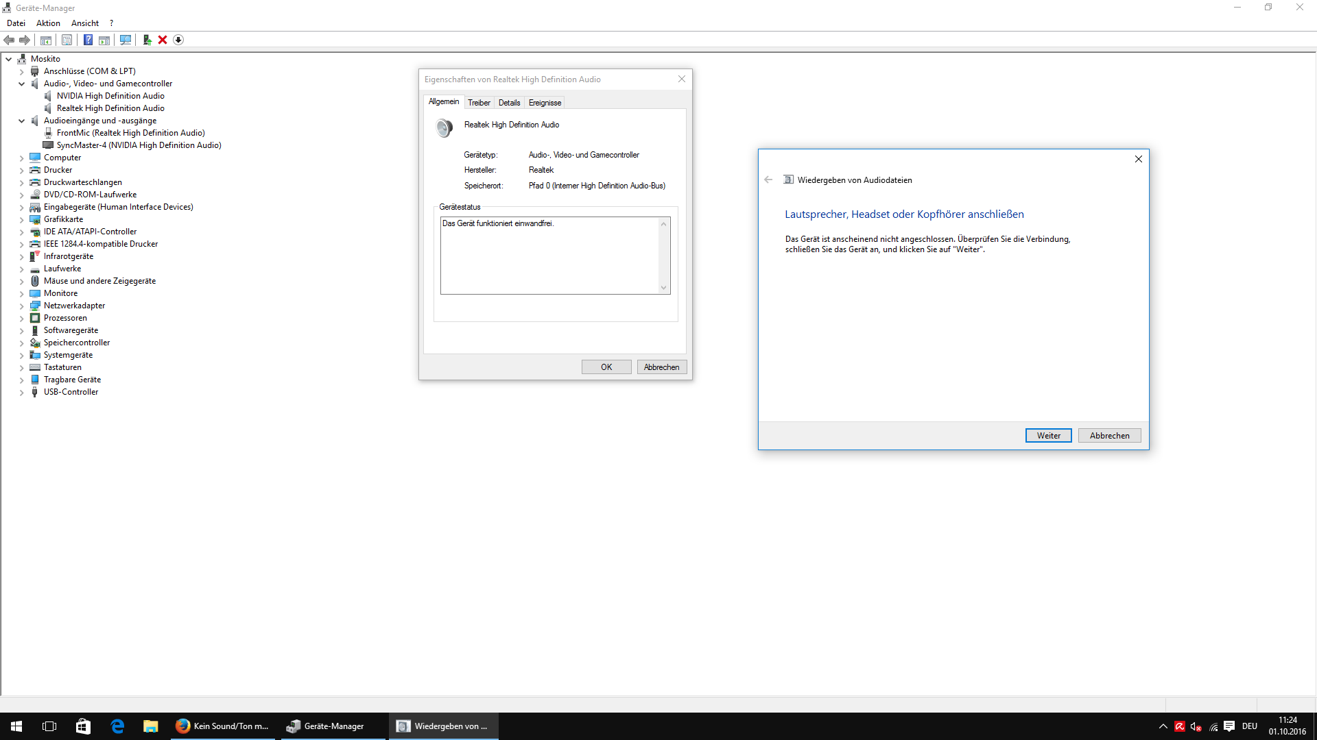

Ich habe vorgestern eine neue Grafikkarte verbaut (GAINWARD 3712 GeForce GTX 1060 (NVIDIA, 6 GB, PCIe)) und vor mehreren Wochen Windows 7 auf Windows 10 upgegraded. Jetzt ist mir aufgefallen, dass ich keinen Sound/Ton mehr bekomme. Ich kann leider nicht sagen, ob der Sound erst seit der neuen Grafikkarte weg ist oder schon seit Windows 10.
Hier das Problem genauer:

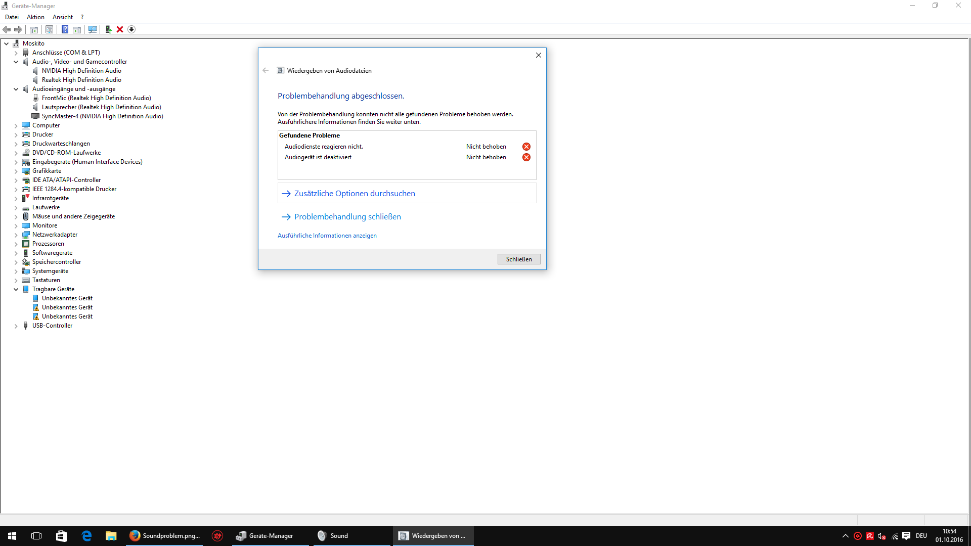

-rot/weißes Kreuz unten rechts beim Lautsprecher-Symbol ("Es sind keine Lautsprecher oder Kopfhörer angeschlossen")

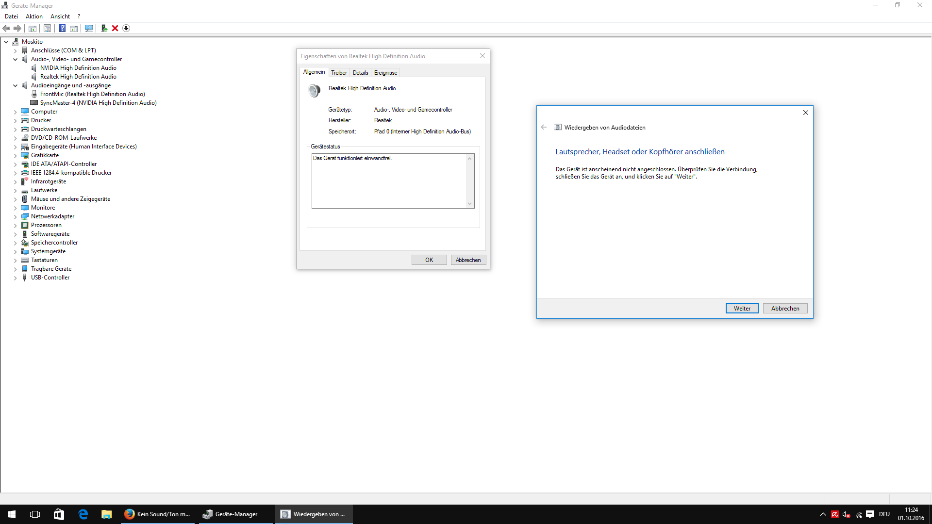

-Linksklick öffnet "Wiedergabe von Audiodateien" -> "Probleme werden ermittelt" -> "Lautsprecher, Headset oder Kopfhörer anschließen" -> "Weiter klicken" -> "Gefundene Probleme" -> "Audiodienste reagieren nicht" ("Nicht behoben") & "Lautsprecher, Headset oder Kopfhörer ist nicht angeschlossen" ("Nicht behoben")

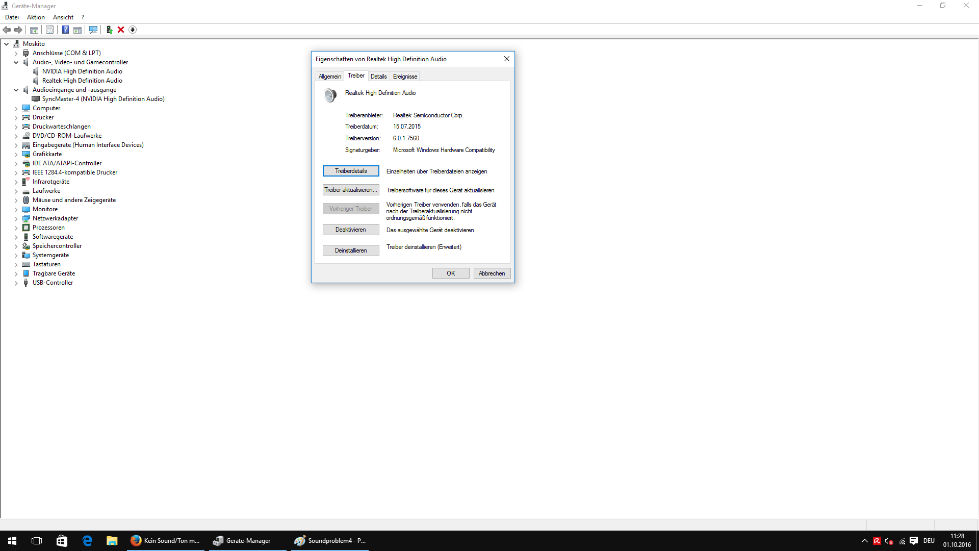

-Geräte-Manager: Treiber-Aktualisierung, Treiber-Deinstallation, Treiber-Neuinstallation, usw.
-Treiber von NVidia nochmals von deren Internetseite runtergeladen und installiert

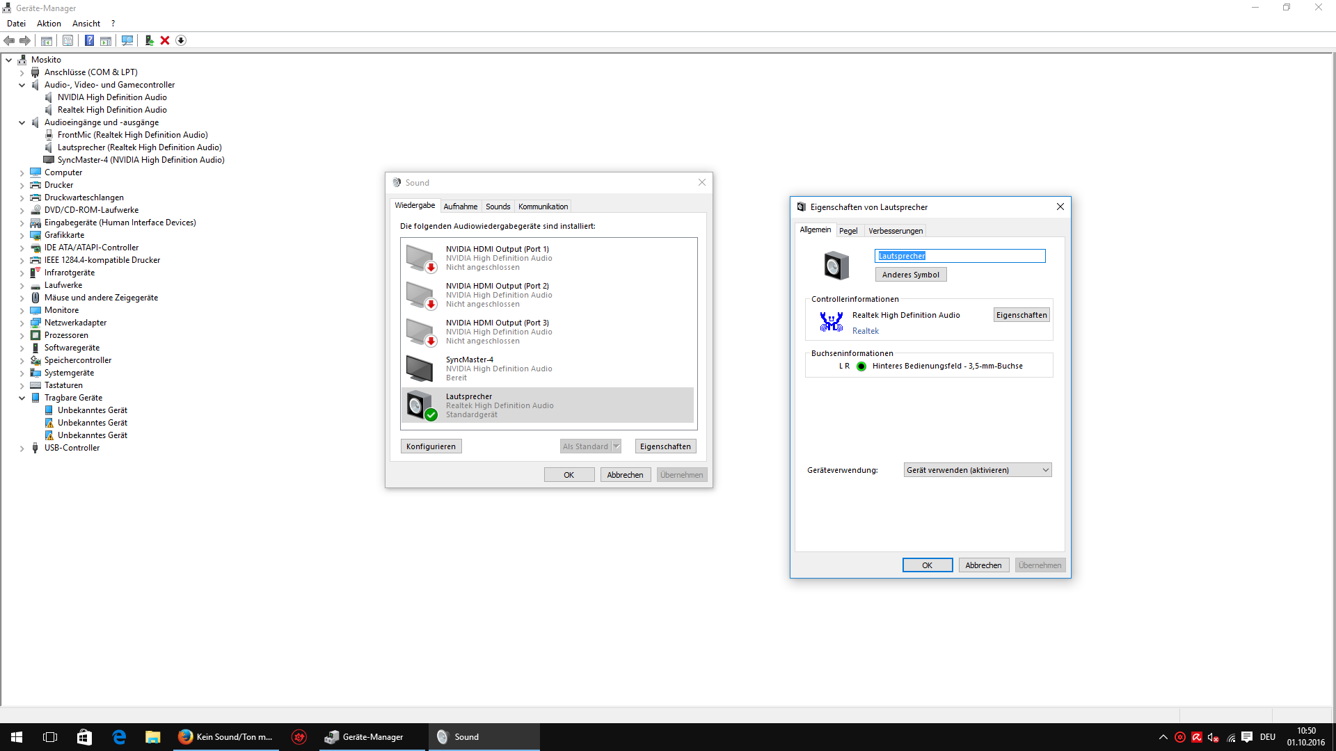

Habe jetzt aber auch Kopfhörer vorne am Gehäuse ausprobiert und soeben Lautsprecher hinten am Gehäuse über 3,5 mm Buche / Klinke (irgendwelche alten Logitech Boxen; die soeben mit Smartphone getestet funktionieren). In den Audiogeräten werden die Lautsprecher auch gefunden. An dem Soundproblem (rot/weißes Kreuz, Kein Ton, s.o.) hat sich aber nichts geändert.

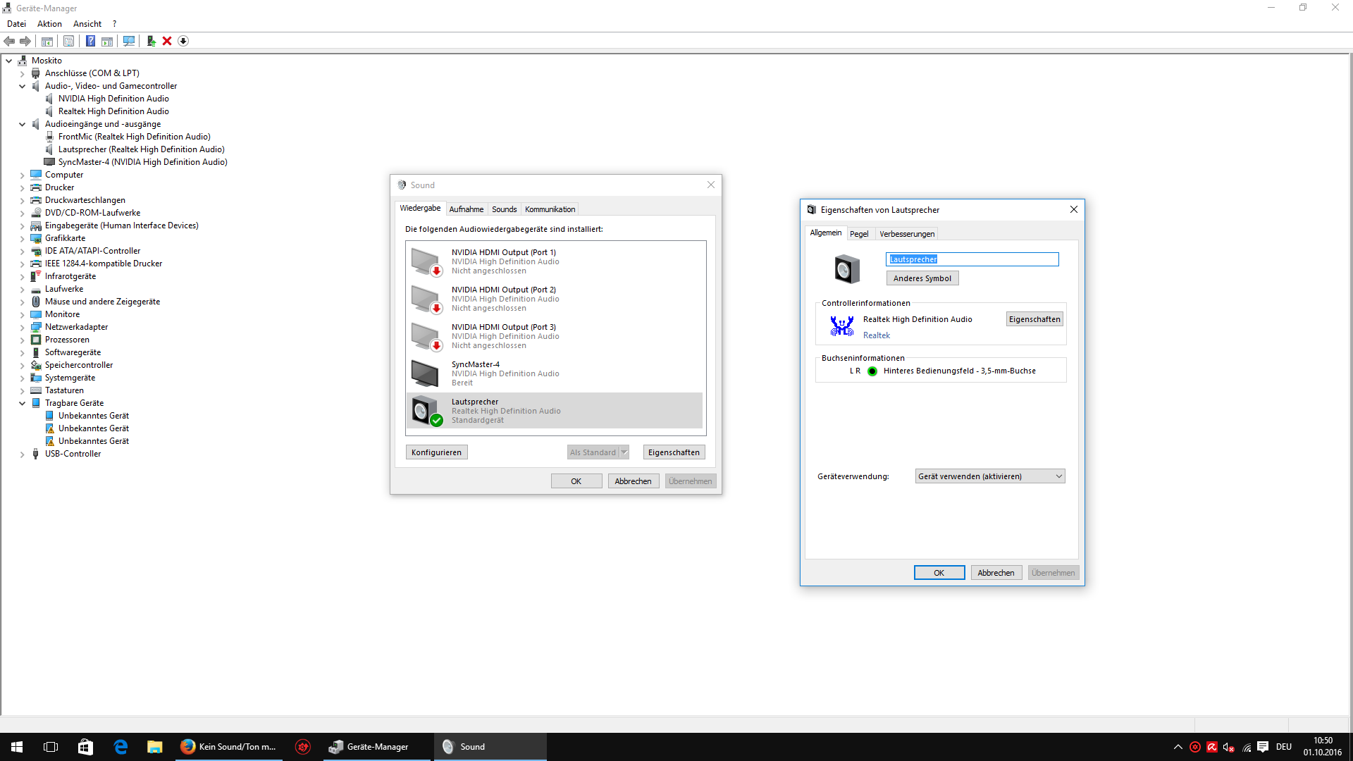

Hier anbei noch ein Screenshot, falls es helfen könnte:
Wenn Du den Ton per HDMI hören willst, dann musst Du auch das Standardgerät auf einen der HDMI Soundgeräte setzen. Siehe Dein Bild. nVidia HDMI Output 1, 2, 3 und 4.
Das mit der Fehlermeldung zum Audiodienst ist nicht gut. Wenn die Fehlerhilfe von Windows da nicht hilft, Du schon alle Treiber neu installiert hast, dann wird das schwierig. Windows neu installieren wäre zwar eine Keule, aber vielleicht der richtige Weg.

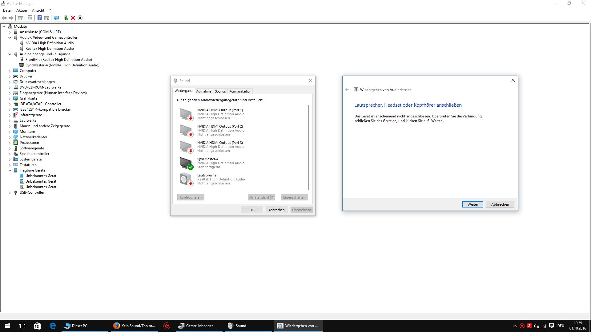

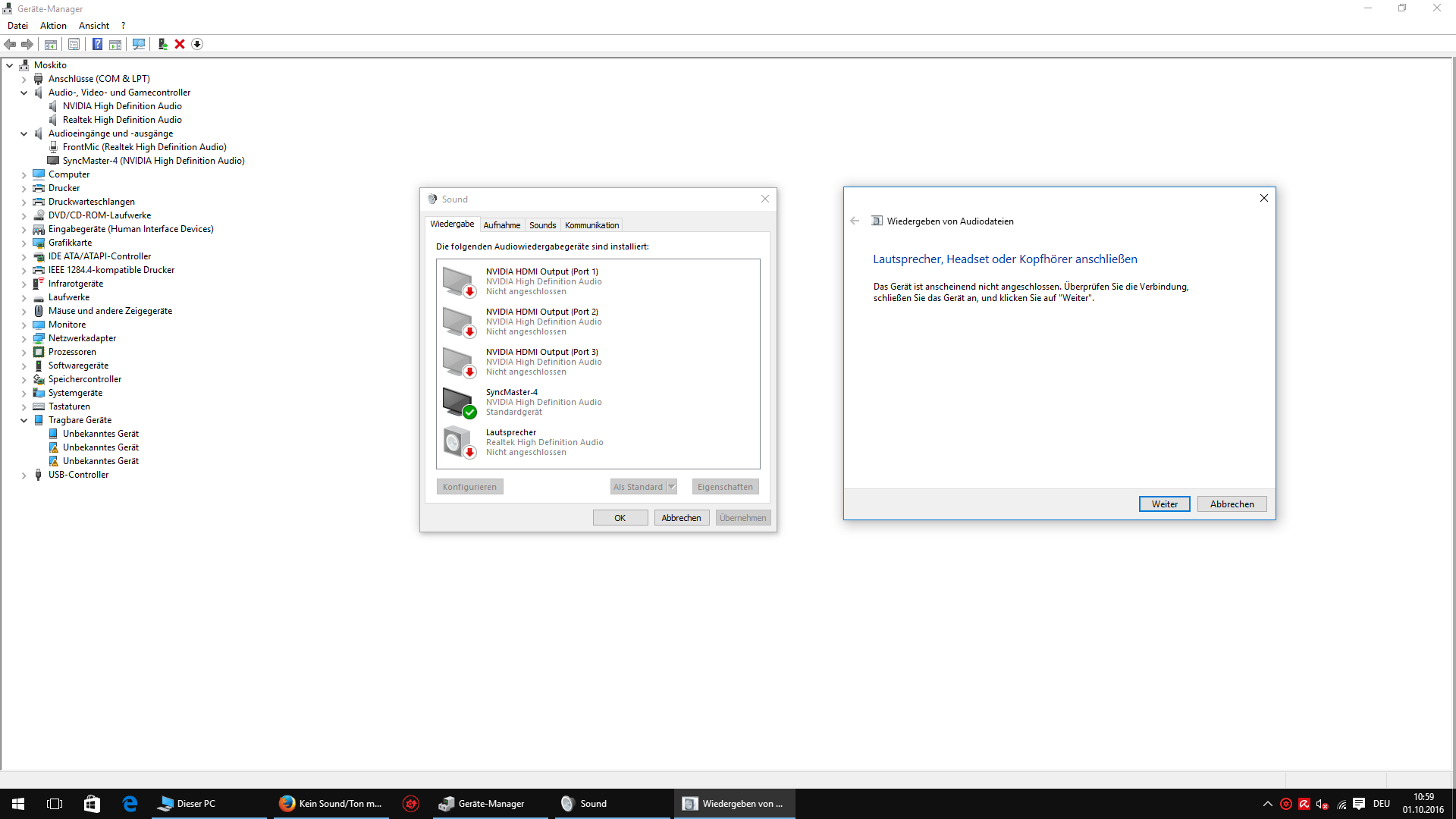

Den Ton per HDMI an den Bildschirm funktioniert auch nicht. Das war ja das Ursprungsproblem.
Siehe diesen Screenshot hier:

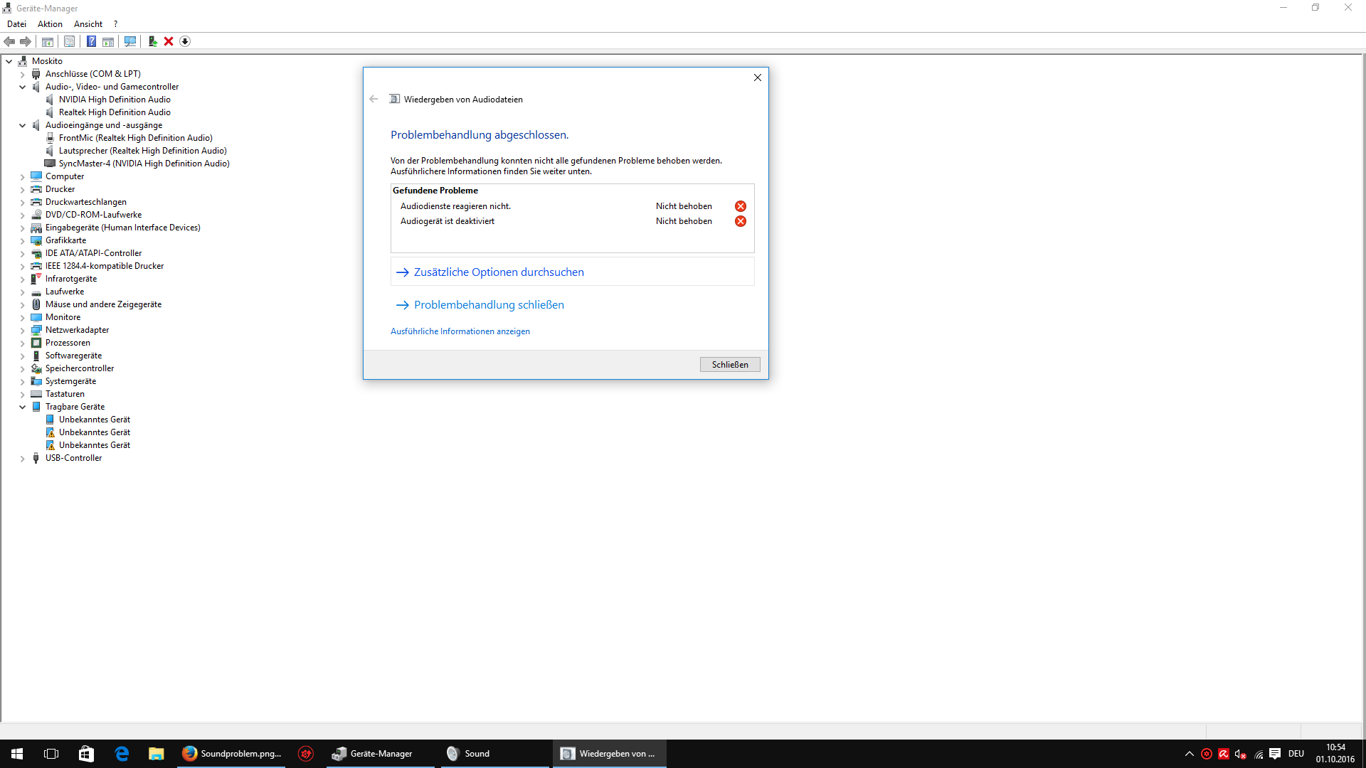

@Zaptek: Danke für den Tipp. Hat aber leider auch nicht geholfen. Siehe Screenshot:
Bevor ich Windows neu installiere, das kann sicher auch kein Hardware-Schaden oder ähnliches sein, den ich durch meinen Einbau der Grafikkarte ausgelöst habe?
Es ist kein Treiberproblem. Die Audiogeräte sind doch ordnungsgemäß installiert. Es ist ein Problem mit dem Windows Audio Dienst. Ohne dem geht Soundmäßig nichts.
