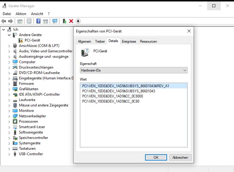

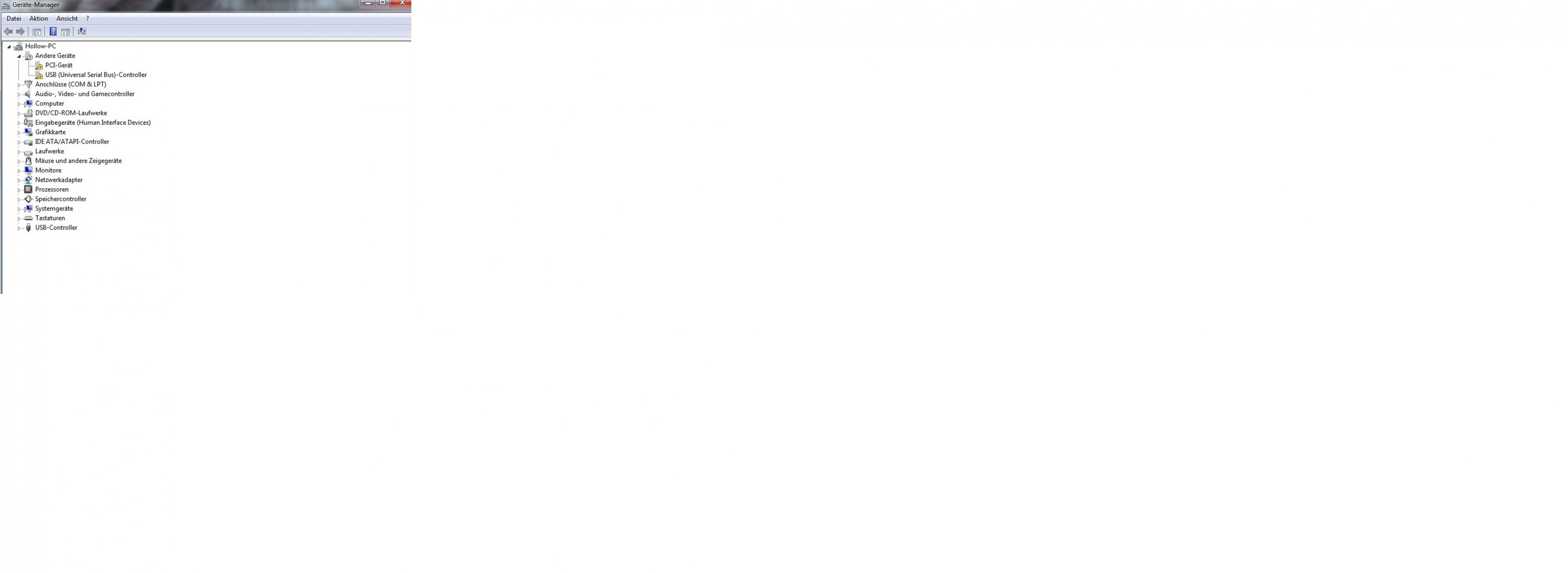

Bekomme jetzt im Geräte Manager bei Andere Geräte ein Ausrufezeichen(PCI Gerät und USB-Controller)
angezeigt. Soweit eigentlich nicht schlimm, es funktioniert ja alles.
Nur würde mich jetzt interessieren was da für ein Treiber fehlt?
Habe schon ein paar USB Treiber installiert, aber das Ausrufezeichen bleibt bestehen.
Habe Windows 7 64 bit als BS.

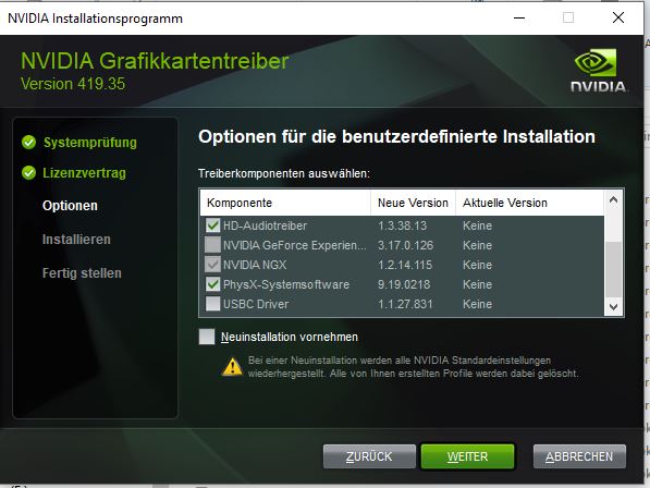

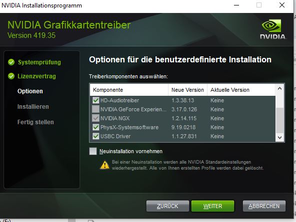

welchen Treiber hast drauf?
Den Treiber für USB-C gibt es nur für WIndows 10. Für Windows 7 stellt Nvidia keinen Treiber zur Verfügung.
Turing -> Windows 10
Hersteller gibt an:
BetriebssystemeUnterstützteLinux, Windows 7, Windows 10
Sollte auch unter Win 7 Probelm los lauffen,Hast halt kein RT und DLSS.Da benötigst Win-10 mit 1803-1809.
Reaktionen: pedder59
Das ist der Virtual Link/ USB-C Treiber der Karte und wird erst ab Windows 10 1803 unterstützt, siehe https://nvidia.custhelp.com/app/ans...16xx-series-gpus-and-windows-10-compatibility
Windows 7 hat zudem kein dx11.2, da seit mehreren Jahren die spiele aber auch dx11.2 verwenden hättest du ein großen Performance Verlust.
Win 10 hat auch ein moderneres Treiber Modell welches nochmal zusätzlich Leistung aus den neueren Karten herausholt.
Daher solltest du in der Zukunft darüber nachdenken ob du wirklich bei win7 bleiben willst.

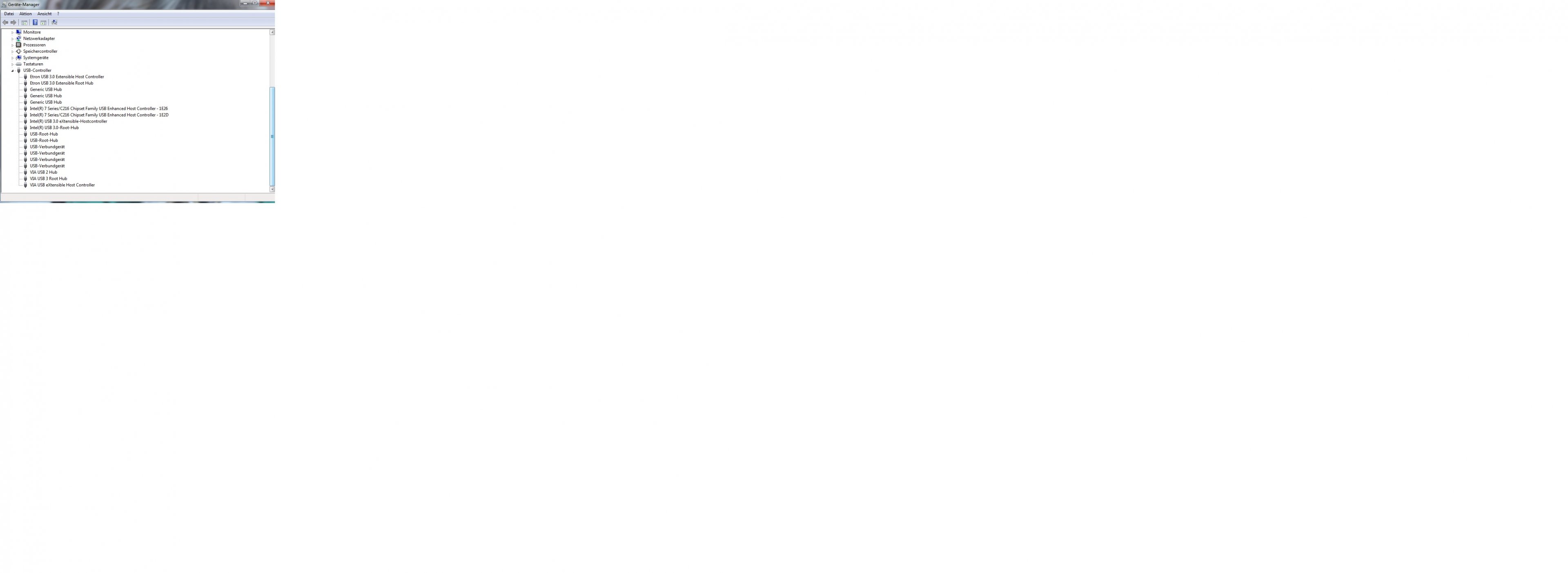

Habe das jetzt mal so installiert, wie es zuerst bei mir war.

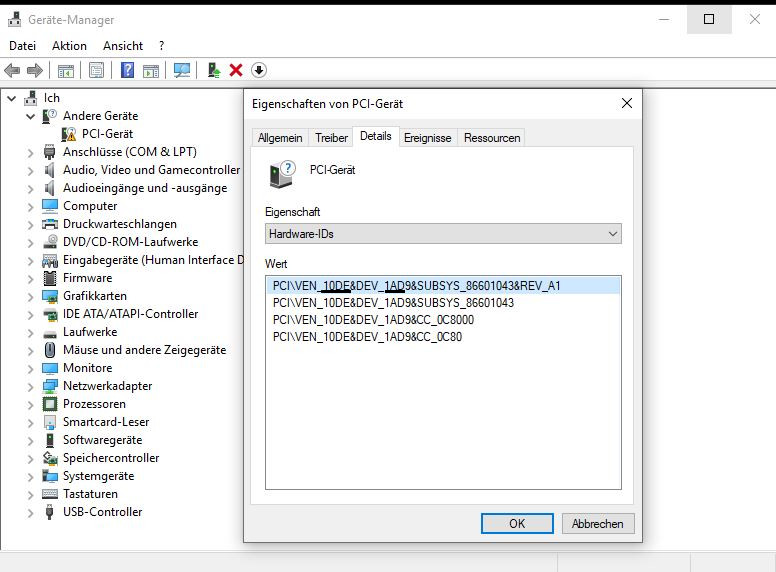

Du kannst jetzt bei https://devicehunt.com/ die auf dem letzten Screenshot schwarz unterstrichenen Bezeichnungen suchen und weisst zumindest was fehlt.
Ob Du es nutzen kannst ist eine andere Sache.

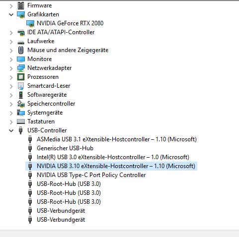

Ich hol das Thema mal kurz aus der Versenkung, da ich unter Win10 1903 das selbe Problem habe, nur mit einer 2070 Super und die GPU hat nicht mal eine USB-C Schnittstelle. Gibt es denn schon eine Lösung? Habe natürlich die aktuellsten Treiber drauf.

Auf der CD waren leider nicht die richtigen Treiber. USB3.0 ist ja nicht direkt das Problem, sondern der NVIDIA USB Type-C Treiber. Da ich die Schnittstelle nicht benutze ist es nicht so dragisch, aber das gelbe Ausrufezeichen stört mich halt :-)
