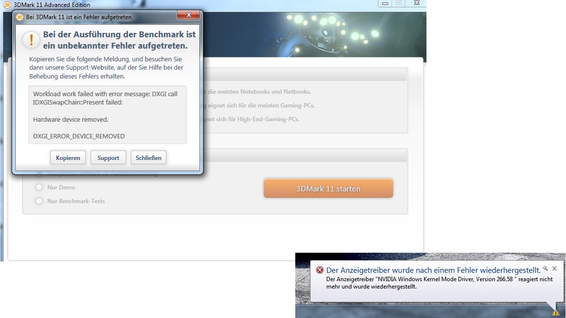

heute ist meine neue Grafikkarte gekommen ( MSI N580GTX Twin Frozr II) und ich habe sie natürlich heute noch eingebaut.
Leider habe ich Probleme seitdem ich die Grafikkarte getauscht habe. Ich spiele z.B. F1 2010 oder Dirt 2 und ich bekomme kurz nach dem Spielstart die Meldung der Anzeigetreiber wurde nach einem Fehler wiederhergestellt und das Spiel wird beendet.
Auch 3D Mark 11 läuft nicht und es kommt die selbe Fehlermeldung, zumindest bei Einstellung Extreme, bei Performance ist der Test durchgelaufen. Hab ich allerdings nur einmal probiert.
Bei den Spielen kann ich z.B. mal eine Runde fahren dann werd ich erst rausgeschmissen oder es passiert gleich am Anfang noch in der Boxengasse.
Ich hab mal ein Screenshot gemacht, vielleicht hilfts ja.
Meine alte Grafikkarte war eine GTX480, also tausch NVIDIA zu NVIDIA. Ich hab den alten Treiber ordentlich deinstalliert und dann die neue Karte eingebaut. Temps sind laut AIDA perfekt und ich bin mir auch sicher, dass die Karte richtig eingebaut wurde, ist ja nicht die erste und ich habe gerade nochmal alles kontrolliert.
Treiber hab ich auch schon ein paar mal deinstalliert und wieder installiert, den ganz neuen und auch den 263er Treiber. Bei beiden bekomm ich die Fehlermeldung.
Hat jemand ne Ahnung was ich noch machen könnte bzw. woran das liegen könnte???
Tausend dank schonmal im Voraus.
Achso ich hab Windows 7 64-Bit und in Win läuft die Karte ohne Fehler

meine neue Karte ist ja von MSI und da war der Afterburner sowieso dabei. Ich hab die Spannung von 1000 mV (Standard) auf 1010 angehoben und siehe da 3DMARK Extreme ist das erste mal ohne Absturz durchgelaufen.
Scheint also tatsächlich an einer etwas zu niedrigen Spannung gelegen zu haben.

ich hab jetzt heaven dreimal hintereinander laufen lassen, danach 3dmark 11 auch dreimal und immer ohne probleme durchgelaufen.
Es scheint also tatsächlich an der ab Werk zu niedrigen Spannung zu liegen.
Ich hab die Spannung wie schon geschrieben mit dem MSI Afterburner von Standard 1000 mV auf 1010 mV angehoben, das sind die 0,1 die du bei dir auch erhöht hast und seitdem läuft die Karte perfekt.
