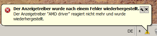

die Sapphire Nitro+ Radeon RX 570 4GD5 war die Tage günstig zu haben und ich habe direkt zugeschlagen.
Allerdings komme ich noch nicht in den Genuß der Karte.
Unter Windows im Idle wird zumindest alles normal angezeigt und die Karte wird korrekt erkannt (aktuelle AMD-Treiber installiert).
Beim Starten etwaiger Games kommt direkt die o.g. Meldung und ich kann das Spiel über den Taskmanager beenden :-).
Ansonsten tritt das Problem auf, wenn im Browser Hardwarebeschleunigung verlangt wird (z.B. bei manchen Videos).
Außerdem kommt der o.g. Fehler auch nach ca. 1 Sekunde, wenn ich ein GPU-Stresstest starte wie z.B. Furmark.
Habe im abgesicherten Modus mittels Display Driver Uninstaller alle Grakatreiber deinstalliert und nochmal von vorne begonnen - ohne Ergebnis.
Ich könnte jetzt noch Windows neuinstalliert (kein Bock) oder die Karte direkt reklamieren?
Leider fehlt mir ein anderer PC zum Testen. Strom sollte eigl. kein Problem sein (480Watt Netzteil).
Besten Dank

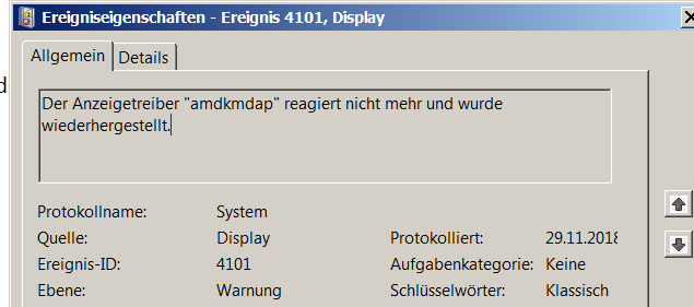

Hmmm, vielleicht mal den Virenscanner deaktivieren? Irgendwelche Auffälligkeiten in der Ereignisanzeige?

Konnt noch nichts auffälliges bemerken. Fehler kommt immer beim Start von Games bzw beim Furmark Stresstest. Aber auch im Browser, wenn Hardwarebeschleunigung gefragt ist.

Konnte noch keine relevanten Fehler finden in der Ereignisanzeige finden. Sophos auch schon deaktiviert.

Starte ein Benchmark (z.B. Superposition) und schau was passiert, sollte das Programm abstürzen schau direkt in die Ereignisanzeige und halte nach einer Fehlermeldung Ausschau. Möglicherweise stürzt der Radeon-Treiber ab, falls dem so ist und du den Treiber korrekt installiert hast, teste deinen RAM mit Memtest - siehe Link in meinem letzten Post.

Ich guck nochmal ins Log beim Benchmark. Der Fehler tritt ja zu 100% reproduzierbar auf...

Hier die Ereignisanzeige. Was anderes ist nicht zu finden, puh. Jetzt mach ich noch fix den Memtest. CPU läuft auch wieder auf Defaults.

Interessanterweise ist, bevor ich meine alte Grafikkarte (HD 5670) ausgetauscht habe, eben jenes „amdkmdap“ Ding auch bei mir öfter aufgetaucht. Plus BSODs und typischen Ausfallerscheinungen beim Spielen, jedoch nie im Desktopbetrieb. Mit der neuen RX 570 läuft seit letzter Woche alles fehlerfrei.
