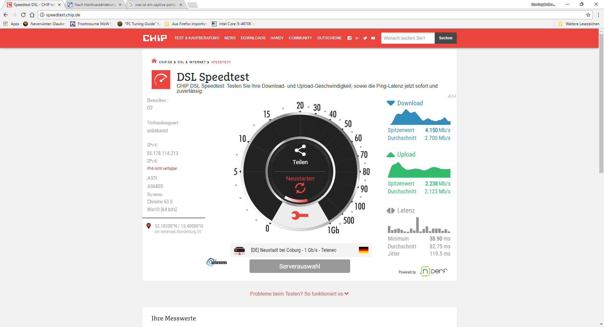

Über das Routerinterface sehe ich das mein PC in 2.4G 11Mbits/s anliegen hat, wenn ich einen Speedtest mache (alles was irgendwie online ist ist aus, außer dem Browser) komme ich auf 10-300KB/s.
Ich merke das auch bei allem, alles was online ist dauert ewig zum laden, und selbst wenn ein 200KB Update von Kaspersky herunterlädt bekomme ich einen Timeout für die 5-6 Minuten die das Update lädt.
Ich dachte Ich füge das mal mit an
Passt, 2,7MBit/sec sind 21,6 MBit. Dein Problem liegt daran, dass dein Stick falsch erkannt wird.

@h00bi: Aus dem Screenshot, vom chip.de Test. Aber sehe gerade, da steht Mb/sec, bin gar nicht sicher ob die bit oder Byte meinen gerade :freak:.
Aber defintiv ist die Verbindung zu langsam und es steht ja auch eindeutig im Router drin. Und das Handy synct ja auch anders. Also entweder ist im Treiber was falsch eingestellt (Gerätemanager kann man das einstellen). Oder den PC besser positionieren.
