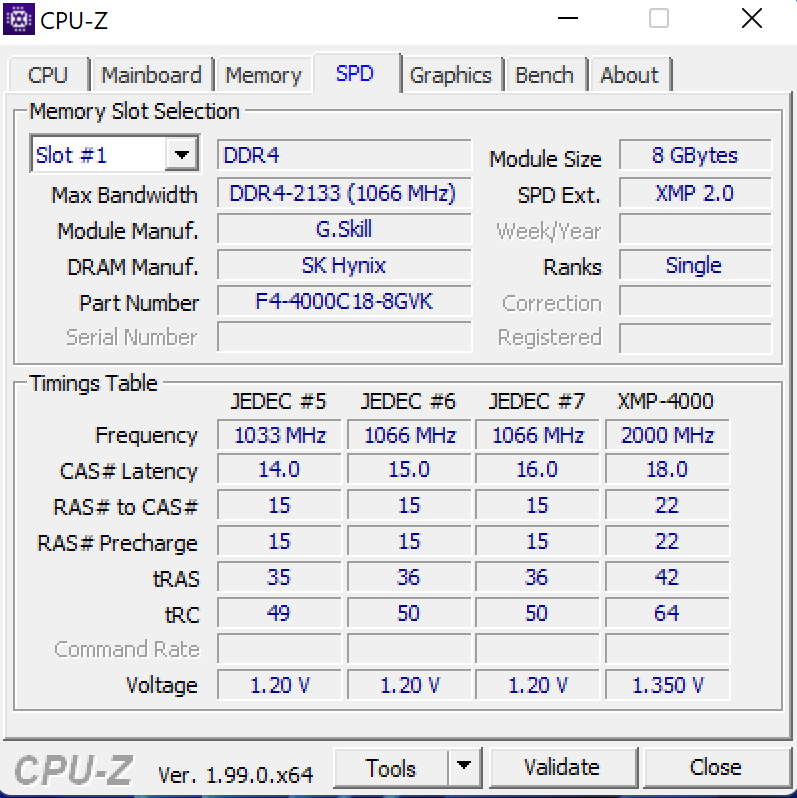

Nach einem BIOS Update stimmt meistens die RAM Einstellung nicht mehr. XMP mal korrekt einstellen und schauen, wie die RAM Voltage eingestellt ist. Mach bitte mal ein Screenshot mit CPU-Z und dem SPD-Profil.

Ich glaube, so ganz hast du es nicht verstanden. Auch 3600 ist übertakten. 3200 oder weniger entspricht den Spezifikationen. Außerdem, weils mir auf deinem Screen auffällt: Modulgröße 8GB? Das wäre dann bei deinen 32GB Vollbestückung

Im XMP Profil werden 1.35V angegeben für 4000 MHz, hast Du das im Bios auch so stehen? Bitte daran denken, daß die XMP Profile hier oftmals leider unvöllständig arbeiten, sprich, die Frequenz wird angepaßt, aber nicht die Spannung.
