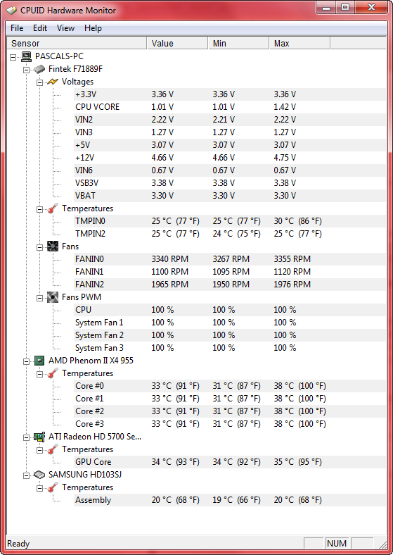

@Baddabumm
so sieht hw-monitor bei mir aus. ist das so in ordnung? (in der hoffnung, er wird mit ja antworten)
