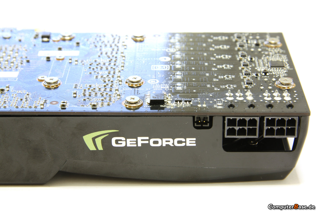

Weiss aber noch jemand ob es eine Rolle spielt in welcher Richtung man die SPDIF-Kabel anschliesst? Insbesondere bei der Graka kann ich den Stecker jeweils um 180Grad drehen und ebenfalls einstecken, ich glaube kaum, dass das so vorgesehen ist?
Habe jetzt schon ca. 30min gegoogled finde aber den Thread nicht mehr, der mir auf einem Bild schön zeigt wo ich GND und SPDIF auf meiner Soundkarte anschliessen muss (zum Glück habe ich mir eine Skizze davon angefertigt).
Ich hoffe das funktioniert so heute Abend mit dem BIOS-Reset etc. Ansonsten bin ich nahe einem Nervenzusammenbruch... :D
... die Stecker ansich haben keine Richtung, kannst du also auch um 360° verdreht reinstecken. Plus bleibt trotzdem Plus. Nur GND nicht mit SPDIFOUT verwechseln.
Ok. Aber bei der Graka kann ich wie gesagt den Stecker um 180 Grad drehen und ebenfalls einstecken. Und dieser Stecker ist ja nicht beschriftet. Nur die Kabelfarbe ist unterschiedlich, schwarz und rot. Aber ob jetzt rot rechts hingehört oder links weiss ich leider nicht.
Das Kabel sieht so aus:
http://65.244.195.67/edoc/bios_uploads/HDMI_SPDIF1.jpg
... jep, verstanden. Du meinst den kleinen weißen Stecker. Das ist natürlich schlecht. Ich hoffe, du hast noch keine Kurzen wegen Verpolung gebaut. Auf dem Foto siehst du eine Kerbe/Schlitz an der Unterseite der Buchse. Dein Stecker hat eine längliche Finne, diese muss also nach unten in die Buchse. So, das Rot auf dem Foto Rechts wäre.

Meine Gainward GTX275 hat leider keinen schönen SPDIF-Stecker, sondern einfach 2 Stecker ohne weisse Ummantelung oder wie man das nennen will :(
