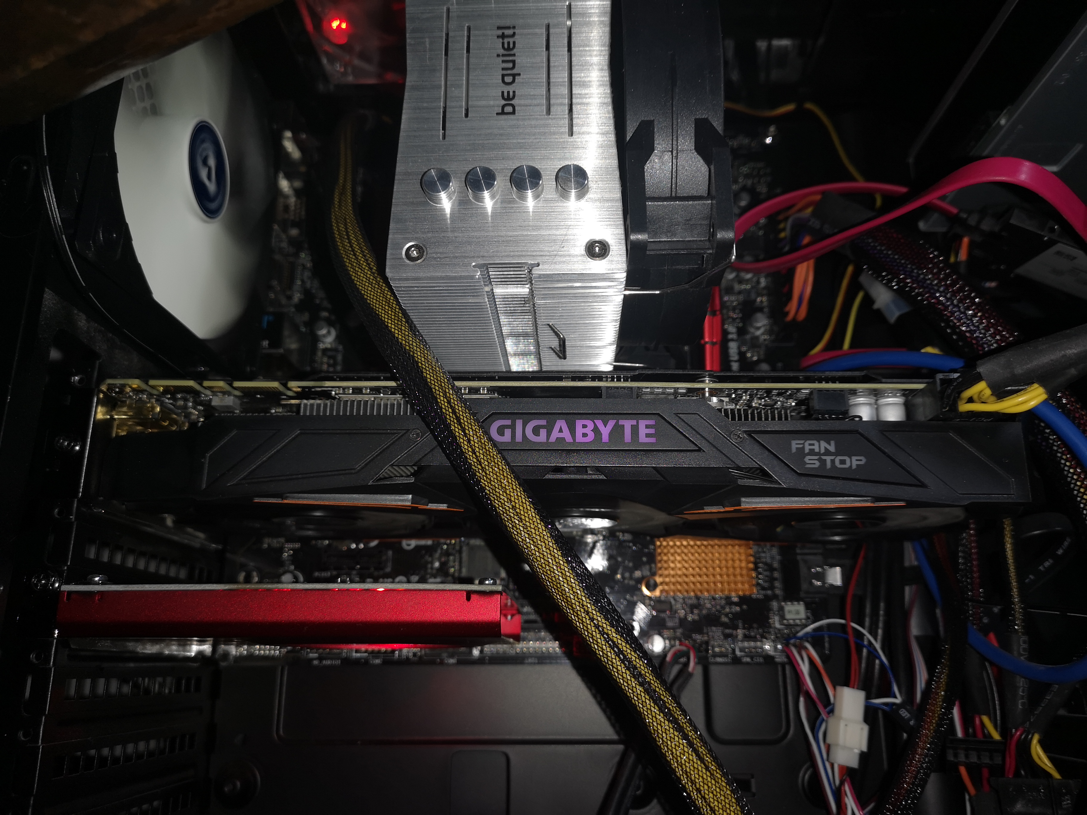

Hier ein Foto
jetzt weiß ich wieso ich nicht die GRAKA ganz unten angeschloßen habe, weil rechts vom Mainboard sind die Power ON Anschlüße usw. und die werden stören , wenn ich ganz unten die Graka einbauen würde.

Hier ein Foto
