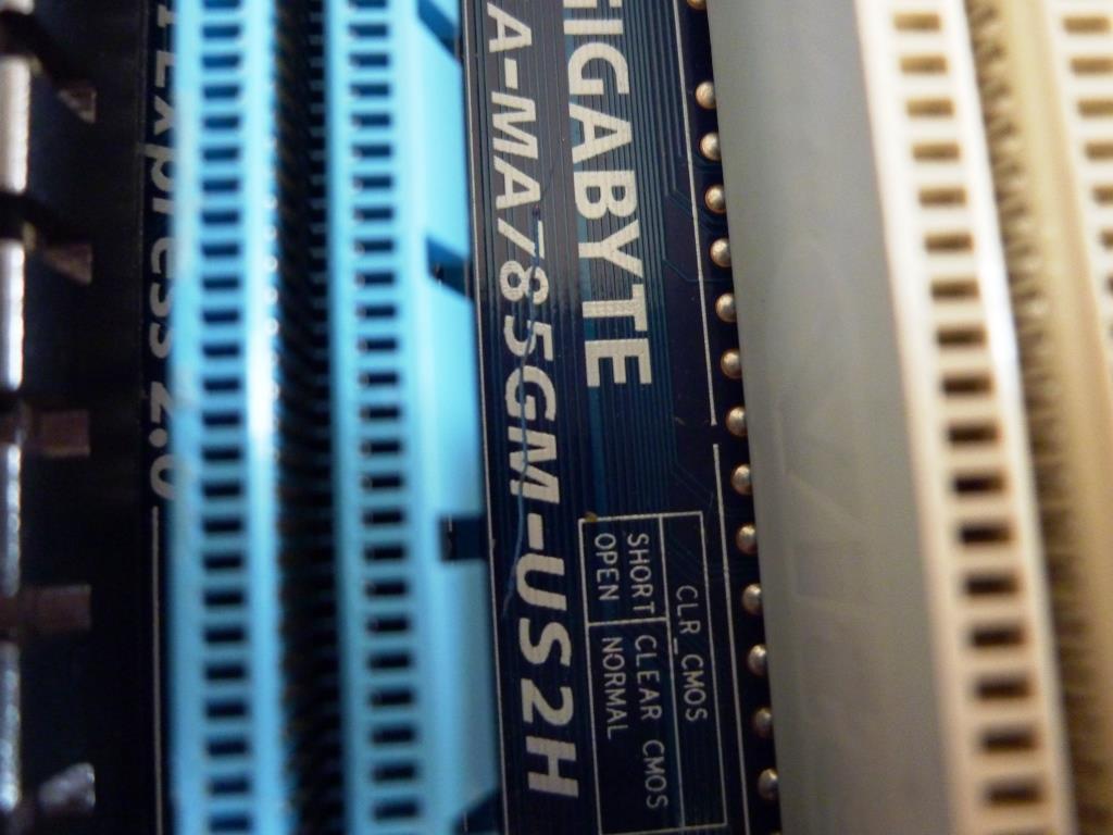

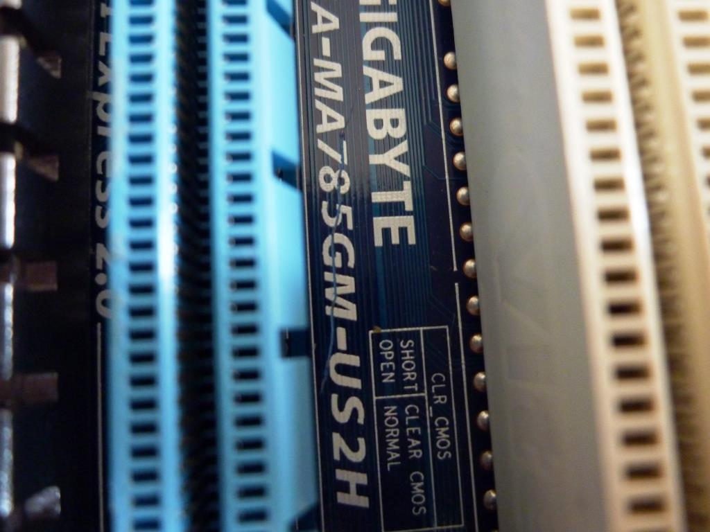

Sooo... also verkokeltes oder aufgeblähtes habe ich nicht gefunden.
Einzig ein Kratzer neben dem PCI-Slot für die Grafikkarte. Ein Bild findet ihr anbei. Glaubt ihr das ist ursächlich für das Phänomen oder überhaupt eins, bzw. ein weiteres.
Tja, denk ich wohl auch. Danke für die Hilfe. Den Thread kann man damit wohl schließen. Ich weiß leider noch nicht wie. :confused_alt:
