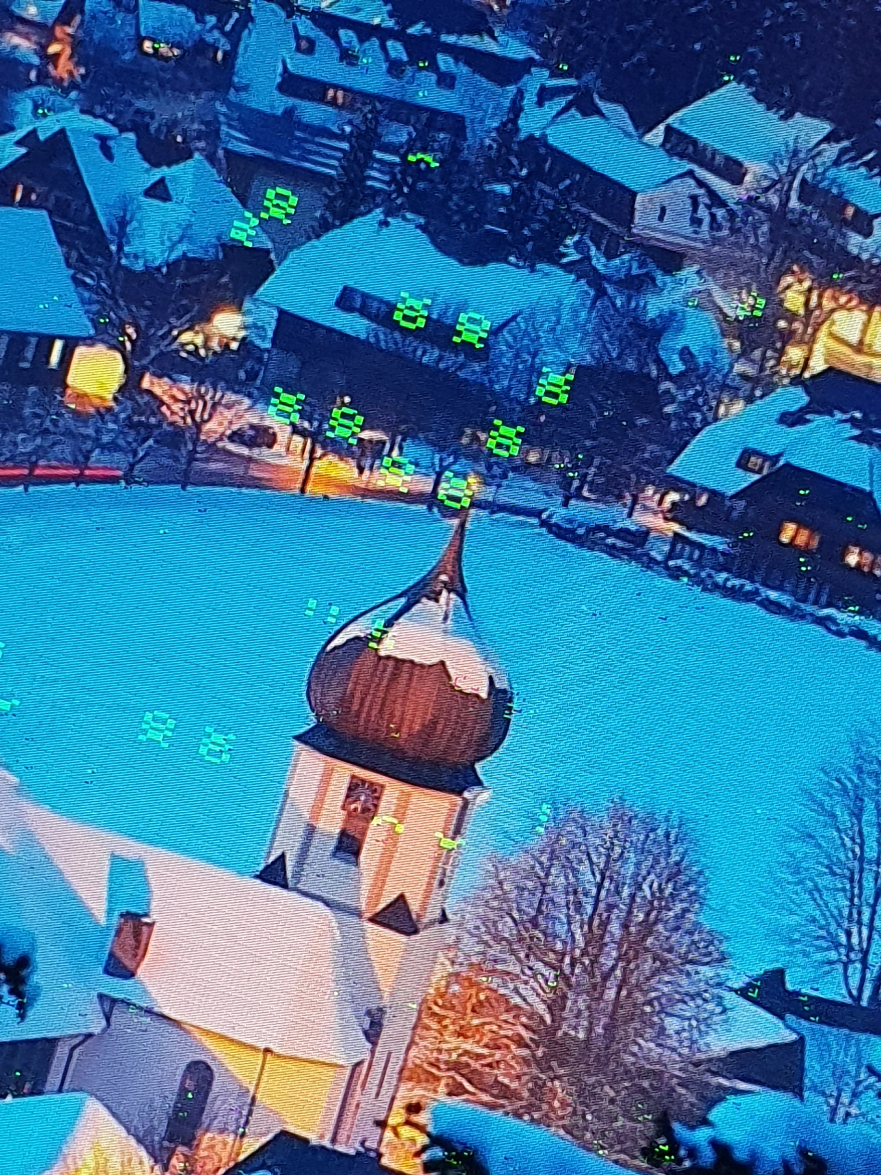

Ich hatte heute den ganzen Tag Probleme mit meine 1080ti rog strix ich bin jedes Mal wenn ich in ein Game gejoined bin oder das Game zu Ende war gecrashed, Grund unbekannt.
Jetzt wollte ich versuchen ob ich vielleicht mit einer ein bisschen veränderten Taktrate dem Problem Abhilfe schaffen kann.
Habe also mir MSI Afterburner und den dazugehörigen stresstest installiert und in 50er Schritten versucht die Taktrate hochzustellen --> Stresstest ist sofort bei +50 gecrashed, dann wollte ich das selbe mit der memory clock probieren, hier bin ich bis +200 gekommen bevor Probleme auftraten.
Plötzlich war mein Bildschirm voll mit Artefakten und für ein paar Minuten Standbild dann habe ich es geschafft das overclocking rückgängig zu machen und hab auch den Benchmark + Afterburner deinstalliert. Jetzt habe ich allerdings damit etwas losgetreten, ich bekomme jetzt einige Sekunden nach Neustart Artefakte, Kurze Blackscreens und kurz war auch die Farbe verändert (weiß zu gelb).
Wie soll ich weiter vorgehen.

Okay, die Artefakte sind wieder da :( Also neue GPU bestellen ?
Da hat sich ganz klar Space Invaders irgendwie in das Graka-Bios reingemogelt...

Ich dachte exakt dasselbe: Space Invaders. Die 80er sind wieder im Kommen. :D
Für den TE tut es mir aber leid, das sieht echt nach VRAM Defekt aus. Vielleicht ist da mit Backen übergangsweise was zu machen, aber bald ist was Neues fällig.
VRam ist hin. Bis zur Anschaffung einer neuen Graka mit Untertakten versuchen.
Erhitzen wird das Problem eines defekten VRams allerdings ganz sicher nicht beheben. Eigentlich ist das Ding für die Tonne, es zeigt halt nur dankensweise schonmal an, dass es stirbt.
