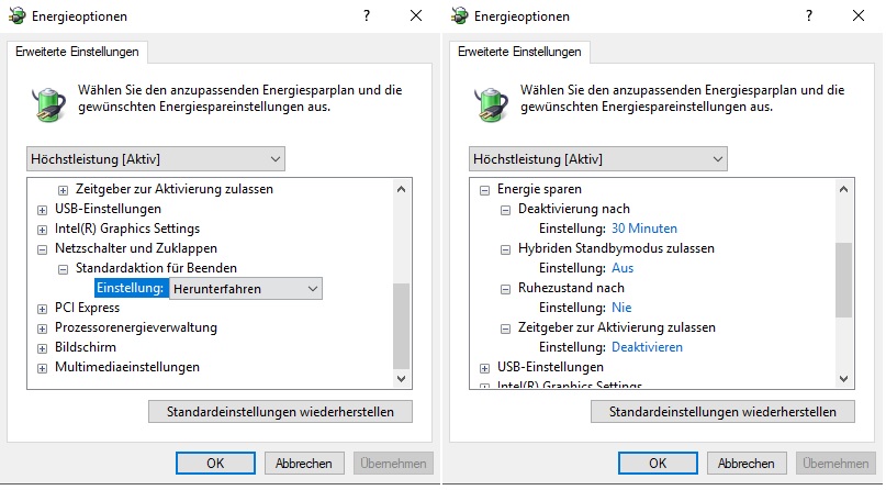

Hallo und danke für die Antworten, also bilde ich mir das doch nicht ein.
Weil ich habe alle Energiespar Optionen nochmals angeschaut und da ist alles wie immer eingestellt.
Es nervt irgendwie. Weil wenn ich den Rechner runterfahre, möchte ich das komplett alles quasi auf 0 gestellt wird um einen sauberen Neustart zu machen. Und in diesem Fall wäre es dann nicht so?!

@Florian26:
ja, du machst bereits einen kompletten Neustart
nein: windows merkt sich trotz des kompletten Neustarts die offenen Progamme seit 1709 (was mich selber auch nervt)
