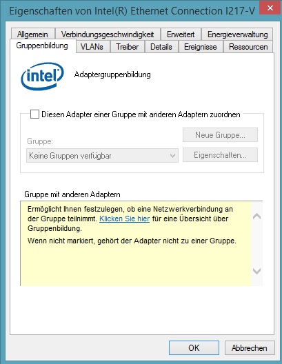

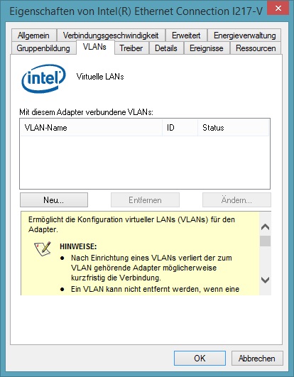

Initialisierung dauert zu lange. Sämtlichen nicht benötigten Zusatzspaß wie VLAN, PXE, Energiesparmaßnahmen usw. im Treiber deaktivieren oder bitte Screenshots jedes einzelnen Reiters/Tabs hier posten, damit man dir sagen kann, was deaktiviert werden kann und was bleiben muß.

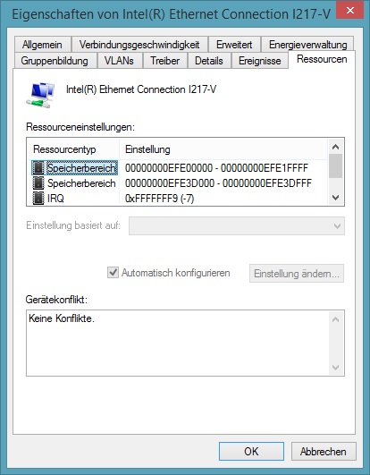

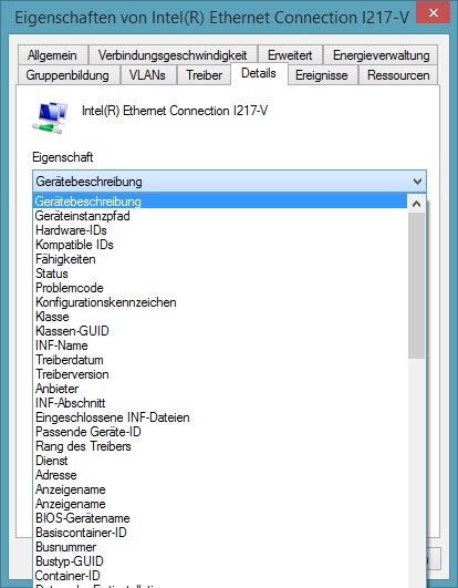

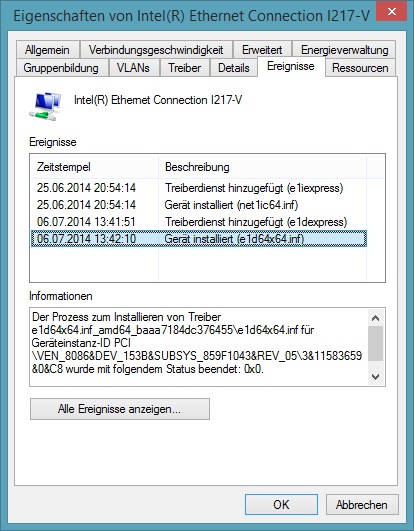

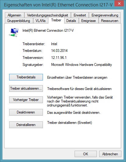

Ich habe gerade noch einen neueren Treiber auf der Seite hier gefunden, es hat sich aber trotzdem nichts getan. Scheint wirklich an der zu langen Treiber Initialisierung zu liegen.. Ich poste gleich mal als edit einige Screenshots.

Also, hier einmal was ich bis jetzt feststellen konnte:

Tab Erweitert:
Auf Verbindung warten : automatische Erkennung
Gigabit Master/Slave-Modus : automatische Erkennung
Interrupt-Drosselung : aktiviert
Jumbo Packet : deaktiviert
Large-Send-Offload V2 (IPv4) : aktiviert
Large-Send-Offload V2 (IPv6) : aktiviert
Leistungsoptionen : Eigenschaften:
Adaptives Interframe Spacing : deaktiviert
Empfangspuffer : 256
Flusssteuerung : Rx und Tx aktiviert
Interput-Drosselungsrate : Adaptiv
Übertragungspuffer : 512
Lokal verwaltete Adresse : [leer]
Max. Anzahl RSS.Warteschlangen : 2 Warteschlangen
Paketpriorität und VLAN : Paketpriorität und VLAN aktiviert
RSS (Empfangsseitige Skalierung) : aktiviert
TCP/IP-Offload-Optionen : Eigenschaften
alle IPv4/6 sowie TCP und UDP Prüfsummen aktiviert
Verbindungereignis protokollieren : aktiviert
Tab Energieverwaltung:
Energiesparoptionen:
[X] Auf ARP Anforderungen reagieren, ohne das System aus dem Standby-Modus zu holen
[X] Auf NS Anforderungen reagieren, ohne das System aus dem Standby-Modus zu holen
[X] Energieeffizientes Ethernet
[X] Während Standby Verbindungsgeschiwndigkeit reduzieren
[] Geschiwndigkeit reduzieren bei Systemleerlauf
Wake on Lan:
[X] Akt. über Magic Packet
[X] Akt. bei Musterübereinstimmung
[X] Akt. über Magic Packet aus ausgeschaltetem Zustand
[] Akt. bei Verbindung

Okay, dann wollen wir mal. Grundsätzlich sollte das Verwenden einer statischen IP mit fixem Gateway und DNS ein paar Millisekunden sparen, weil die Aushandlung mit dem DHCP wegfällt. Da dein Gateway die 192.168.1.1 ist, gehe ich davon aus, daß in deinem LAN nur IPv4 verwendet wird. Alles, was mit IPv6 zu tun hat, kann also deaktiviert werden. Zusätzlich in den Eigenschaften der LAN-Verbindung IPv6 stillegen. (Klick!).
Die Einstellungen aus den sechs Screenshots passen soweit und brauchen nicht geändert zu werden.

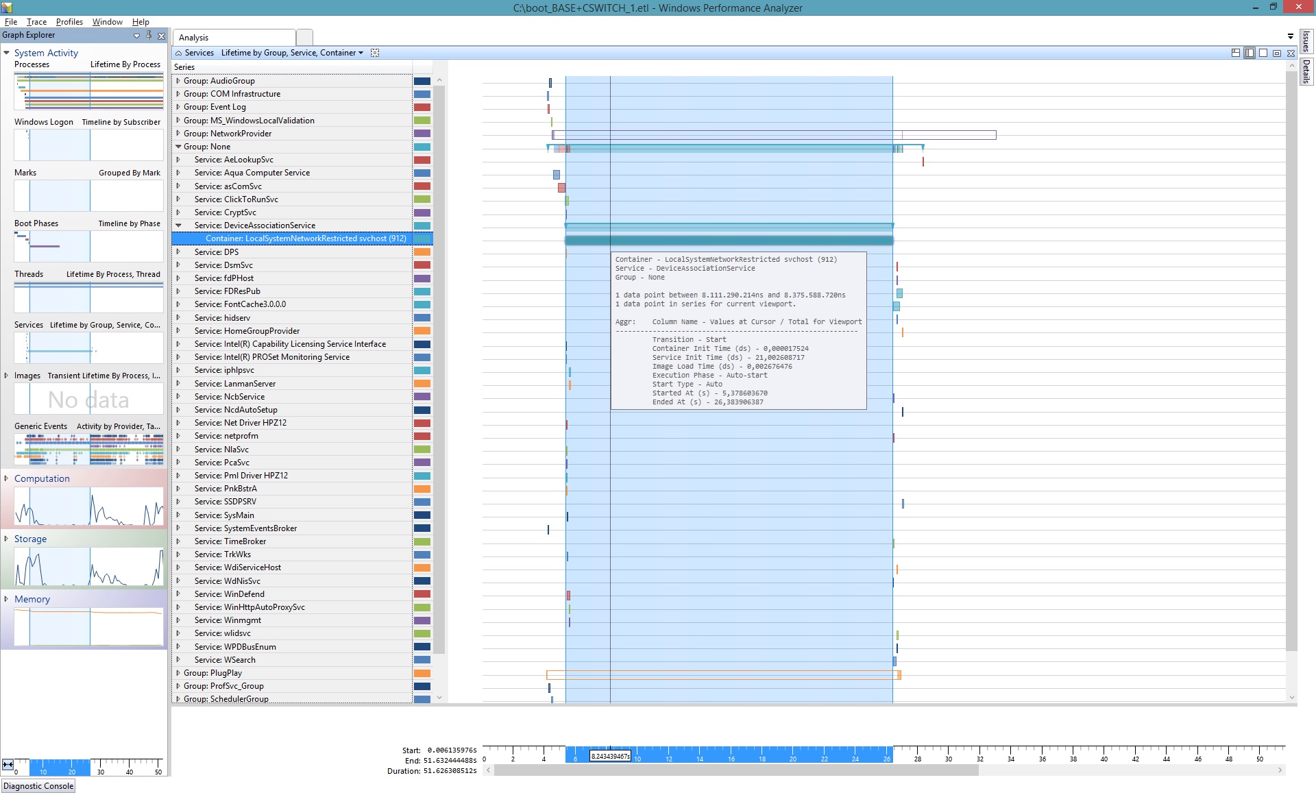

Danke für den Tipp mit xbootmgr, habe ich gerade mal laufen lassen und da ist tatsächlich ein "verdächtiges Programm", ich kenne mich aber damit nicht aus und würde mich hier über ein wenig Unterstützung freuen ;)
Die PC-Auslastung scheint während der, ich nenne es mal Anomalie, nicht wirklich hoch zu sein, im Gegenteil.
Die 20 Sekunden die im Diagramm zu sehen sind, kommen auch gut hin mit dem was ich waährend des Bootvorgangs beobachtet habe:
Der Desktophintergrund wird angezeigt und die Windows Taskleiste mit Uhrzeit, Sound und Netzwerk(keine Verbindung), sowie die 2 Programme ich ich dort angeheftet habe. Desktop Icons waren nicht zu sehen.
Ich vermute einfach mal so ins blaue, dass hier irgend ein Programm alles andere blockiert während es startet?
Was ist dieser Verdächtige Service: DeviceAssociationService Container: LocalSystemNetworkRestricted svchost?
Der Einfachheit halber hier noch der Link zu der Datei von xbootmgr.

Der Dienst DeviceAssociationService ist ein paar Suchmaschinentreffern zufolge für die Paarung mit Drahtlosgeräten zuständig, speziell Bluetooth. Wenn du kein Bluetooth-Gerät im Raum hast, das sich mit deinem Rechner bei jedem Start verbinden soll, kannst du den Dienst auf „manuell“ oder „deaktiviert“ setzen.
Super, Danke für die Hilfe! Das war es wirklich, habe mit dem Befehl "sc config "DeviceAssociationService" start= disabled " Den Dienst einfach deaktiviert und nun ist die Verzögerung verschwunden und auch der Netzwerktreiber ist sofort da :)
