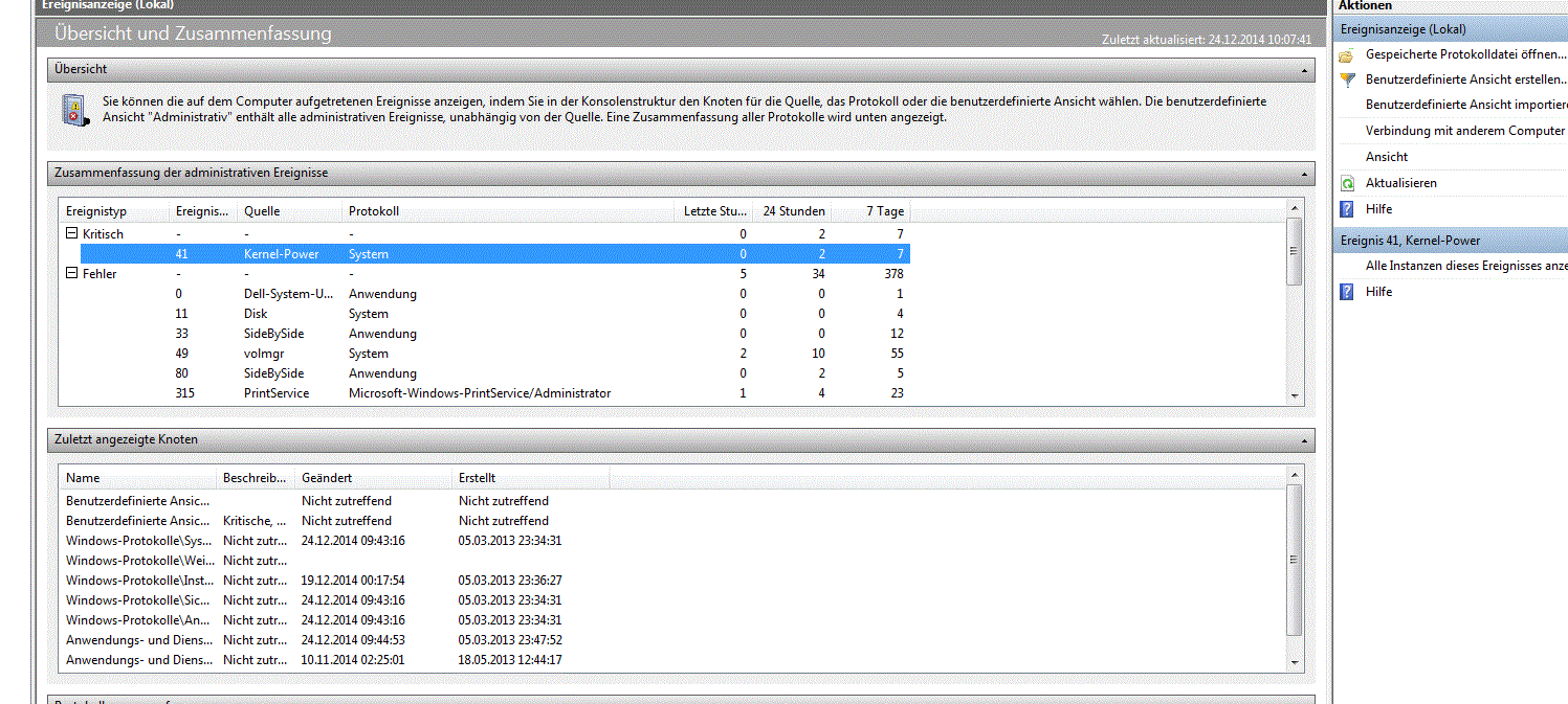

An welcher stelle soll ich da nachschauen ?
Ich habe nur auf der Hauptseite diesen Fehler gefunden.
Ereignis 41 Kernel Power System.
Das bedeutet das das System unerwartet runter gefahren ist. Das kann alles möglich sein, Treiber Problem Hardware Problem u.s.w
Wo exakt müsste ich sonst nachschauen??
