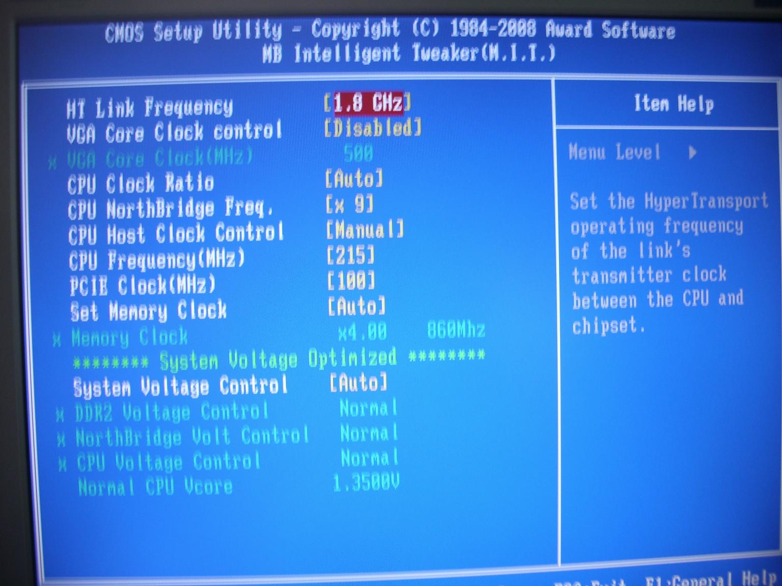

Nun habe ich wie im anhang zu sehen ein paar Dinge eingestellt bzw.umgestellt.
Gestern hatte ich Probiert die CPU Frequency auf 220 sowie die NB Freq. auf x 10 eingestellt das dazu führte das der PC nach dem er gestern ohne Probleme lief heute nicht mehr hoch fuhr sodas ich ein Bios Reset machen musste.Ich habe wieder so eingestellt wie im anhang zu sehen.
Hab ich vielleicht zu viel eingestellt oder woran könnte es liegen??Kann ich diese einstellungen so lassen oder wäre was andres besser?

ja da war was zu hoch eingestellt was beim warmstart aber noch problemlos lief.
ich tippe mal stark auf den ram. der htt sollte auch eine stufe runter auf 1,6 gestellt werden da er ja mit der fsb-erhöhung nach oben geht.
evtl sollteste mal den ram runter- oder raufsetzen. hatte bei oc scho nöfters teiler die die rams einfach nicht mögen. ramspannung und timings korrekt setzen wäre evtl auch ne maßnahme

Wo stelle ich denn HTT eine Stufe runter da steht doch bei mir auf AUTO?
ht is das ganz oben und steht auf 1,8 ghz. bei 250 mhz fsb reicht nich nur eine stufe nach unten, das is nich so wie bei den alten cpu's oder sockeln. sieht man auch bei ram!
normalerweise würde der ram bei 15 mhz mehr fsb 30 mhz höher takten aber er geht um das 4 fache hoch, also 60 mhz!
und empfolene einstellungen gibt es nicht. wer sagt denn das dein nb takt überhaupt mit 2250 mhz stabil ist?

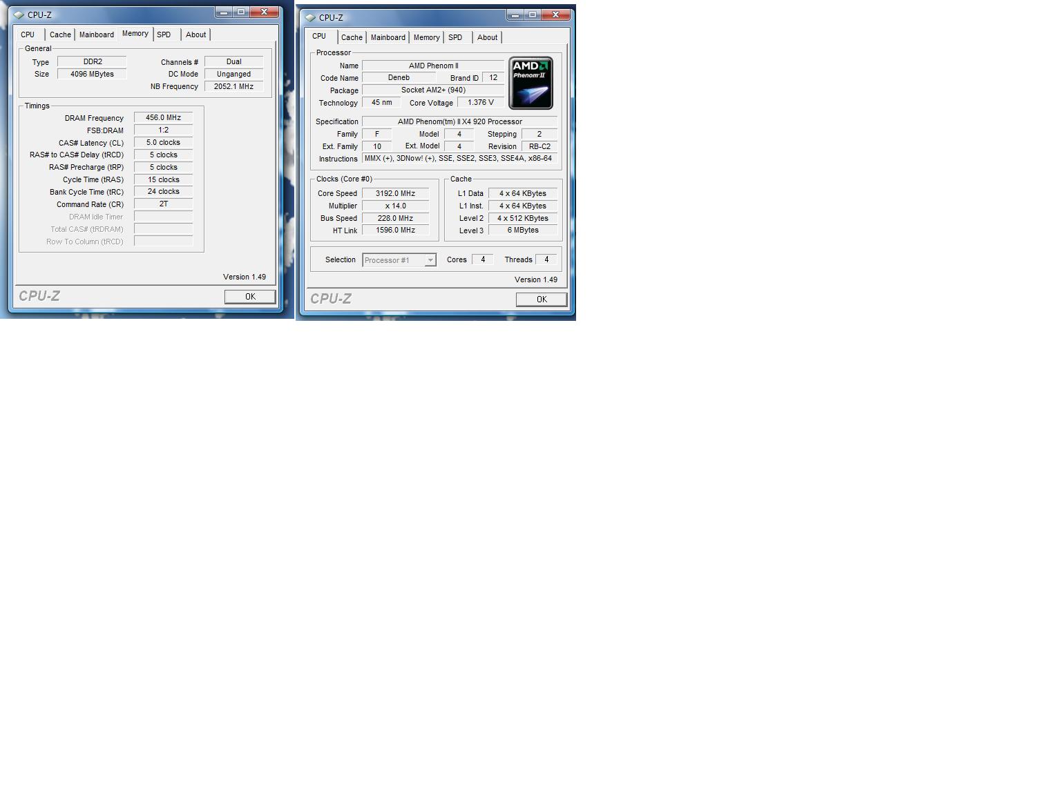

so siehts jetzt aus siehe anhang:
So ok?
Wenn ich den CPU Clock Ratio fest auf x14 einstelle läuft die CPU immer auf volltouren kann ich auch wieder auf auto stellen?

was meinst du mit volle touren? 100% auslastung oder wie? auto ist auch 14 bei dir?
den hat link kannst du auch noch ne stufe höher stellen. 8 * 228 = 1824 ...
habe denn multi auf 14 fest eingestell was doch cpu ratio is.
wenn ich auf auto hatte hat die cpu weniger gearbeitet wenn nur im internet bin oder so Cool and quit denk ich mal hat eben automatisch denn multi erhöht wenn der pc arbeiten muss.
was meinst du mit gearbeitet? meinst du den takt? das er bei c&q niedriger ist und jetzt nicht mehr? das is normal und die cpu arbeitet da nicht ...

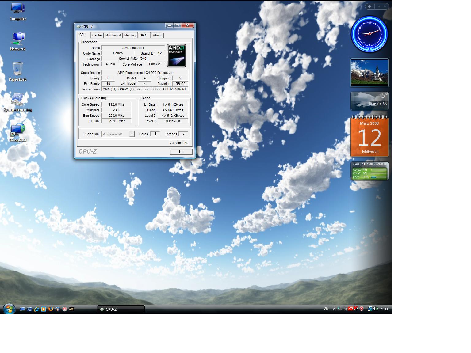

Ich bins nochmal,
also ich habe jetzt nochmal den CPU Ratio wieder auf Auto gestellt und da stelle ich fest wie im anhang zu sehen ist das bei wenig oder gar keiner aktivität er den Multiplier selbst regelt also wenn ich irgendwas mache am pc geht er auf x14 hoch sonst geht er halt runter auf x4.0 bzw. schwankt immer.CPU Ratio lieber auf AUTO stellen oder fest auf x14?Was is besser oder ist es egal?

das mit dem multi ist c&q, damit sparst du strom.
