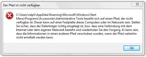

die datenträgerverwaltung fragt nach einem pfad auf dem von mir gelöschten benutzerkonto und zeigt ergo nichts an ... und nun?
das mit der DTV ist doch sehr seltsam - hilft euch ein foto der fehlermeldung mir zu helfen?
