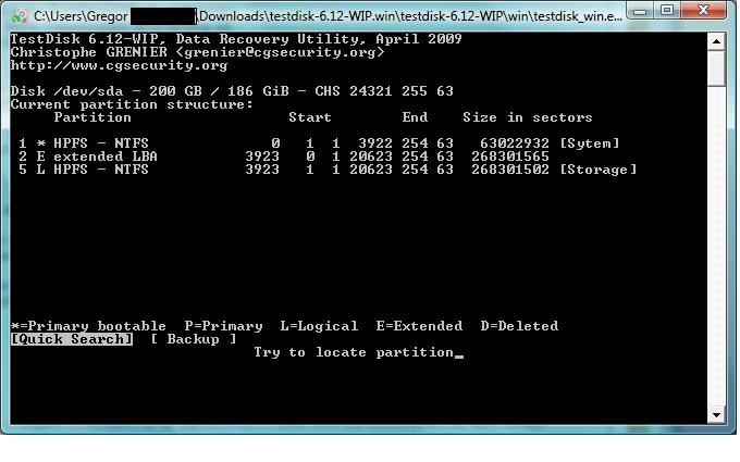

Hallo Fiona,

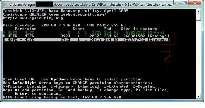

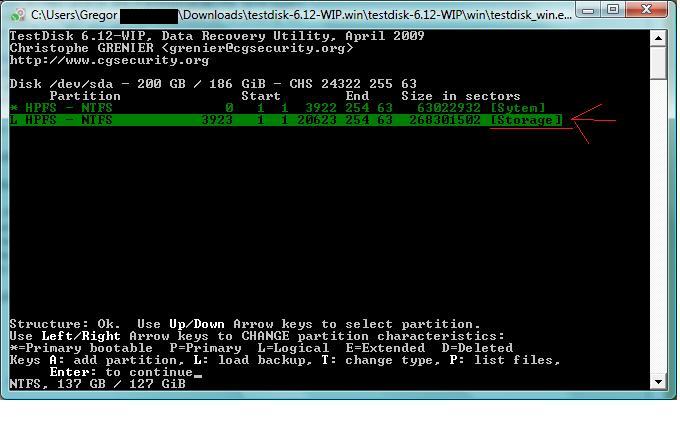

danke dir für deine rasche antwort... ich musste leider arbeiten und konnte erst jetzt die dokumentation erstellen... ich möchte an dieser stelle noch bemerken das [quick serch] ausgereicht hat um die partition (storage) zu finden... allerdings habe ich um die vollständigkeit aller informationen zu gewährleisten noch eine [deeper search] durchgeführt.
dort habe ich auch etwas eigenenartiges endeckt... die rede ist von "back up partition"... die auch plötzlich ca.159GB groß ist... wie du siehst bei dem nochmal [quick check] wird nur eine mit ca.137GB angezeigt... und beide haben das Label "storage"... (ich will nochmal darauf hinweisen das ich ja urspünglich das auch so verkleinern wollte.. scheinbar gibt es jetzt so zu sagen 2...)
viele Grüße!
Gregor

Testdisk zeigt keinen Fehler in der Partitionstabelle.
Auch der Bootsektor wird als gültig angezeigt.
Ich kann gegenwärtig nicht zuordnen, warum die Datenträgerverwaltung eine größere Partition anzeigt.
Setze mal davon einen Screen.

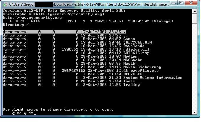

danke dir für deine Mühe... ich konnte die daten mittlerweile mit hilfe von testdisk alle auf eine andere platte retten und werde jetzt einfach mein system komplett neu aufsetzen...
du hast mir trotzdem sehr geholfen...danke!
viele Grüße
