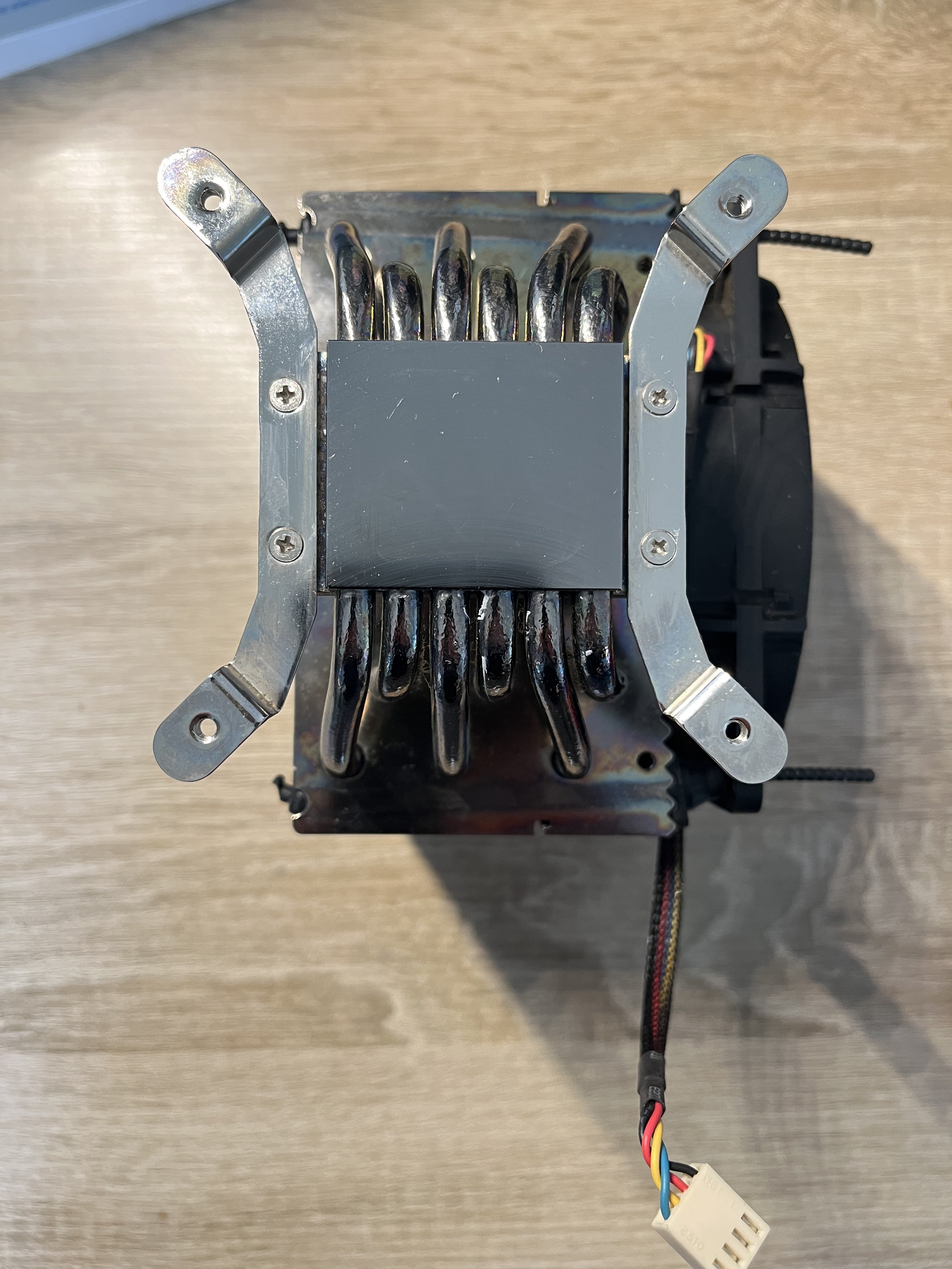

Anpressdruck des CPU-Kühlers vielleicht zu hoch?
Skylake besitzt ein sehr dünnes und empfindliches Trägermatrial im Vergleich zu den Vorgängern.
Dadurch kann es im Sockel zu Kontaktproblemen kommen.

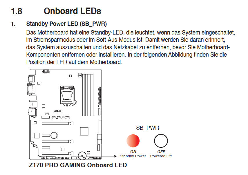

Alexander2 schrieb:
Das änder sich auch durch den Reset nicht.
Welche Aussagekraft hat die LED unten Richtung Netzteil? Die LED oben beim Namen sind ja leider nur BlingBling und leuchten alleine schon, weil das Netzteil noch 5v Liefert.
Auch dir vielen Dank für die schnelle Rückmeldung (Edit).
Ja, leider ist das nur BlingBling bei diesem Mainboard...
Also falls du diese LED meinst (Screenshot) die leuchtet.

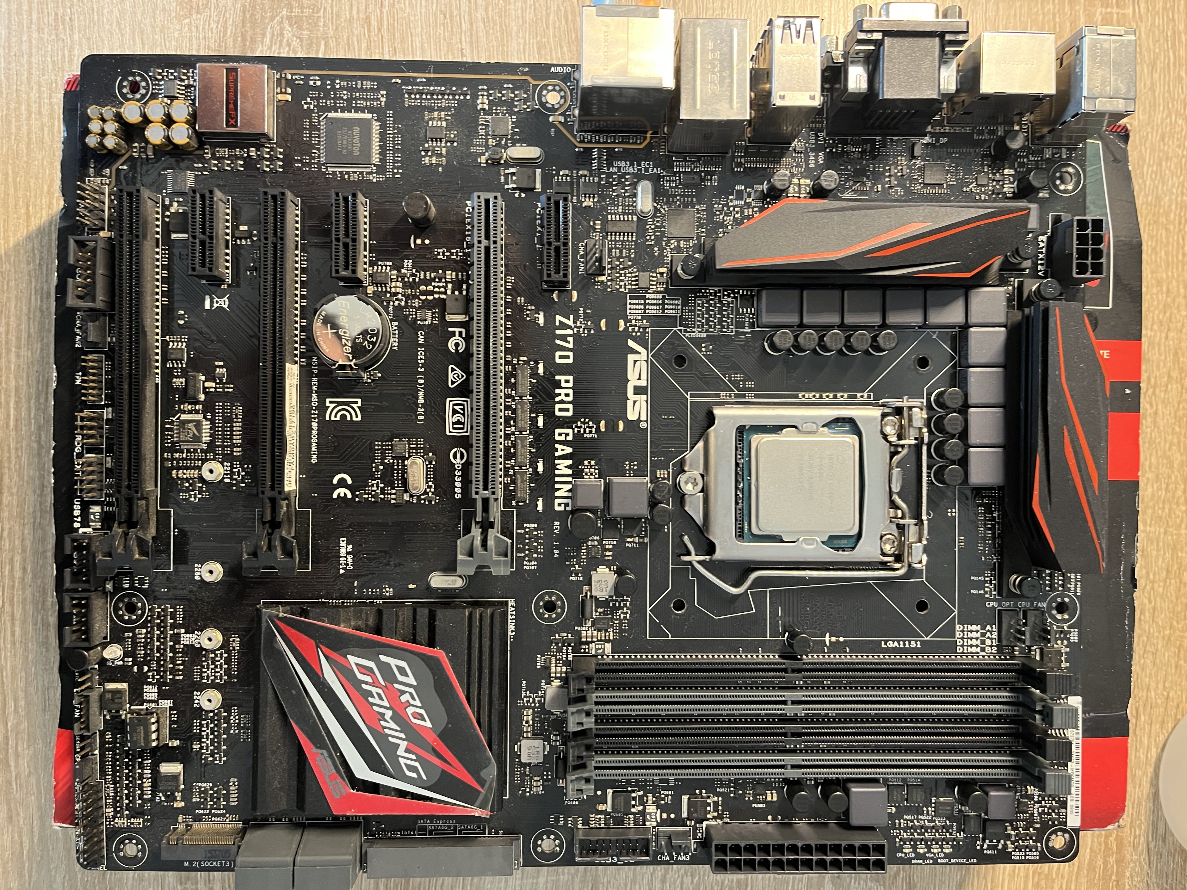

Nach dem Biosreset kann die Grafikausgabe zur Prozessorgrafik angesteuert sein, deshalb mal prüfen ob onboard die Grafikausgabe erfolgt.
Ansonsten die alle Hardware außerhalb vom Gehäuse testen, IO-Blende hinten auf verbogene Blechzungen prüfen die Schnittstellen brücken könnten.
Reaktionen: KrZo
ah, achso, also auch nicht von großen mehrwert.
Der Beepcode wäre natürlich super, haste ja schon geschrieben, das ein piepser noch kommt. nen Messgerät um da die Spannung einfach zu messen haste nicht zufällig um das abzukürzen? :D
Reaktionen: KrZo
Danke für dein Feedback!
Ja, das war einer meiner ersten Schritte.
Ich habe es schon mehrmals mit den gegebenen Anschlussmöglichkeiten (DP, HDMI, VGA) mit den Onboard-Anschlüssen versucht (GraKa ausgebaut), allerdings erfolglos. Kurz gesagt, Onboard-Grafik bringt auf den Monitor auch kein Signal.
Die IO-Blende werde ich noch einmal prüfen, doch (wie ich mich kenne) ist auch hier alles ok.
Den Test außerhalb des Gehäuses werde ich durchführen, sobald ich den Test mit dem Mainboard-Speaker gemacht habe.

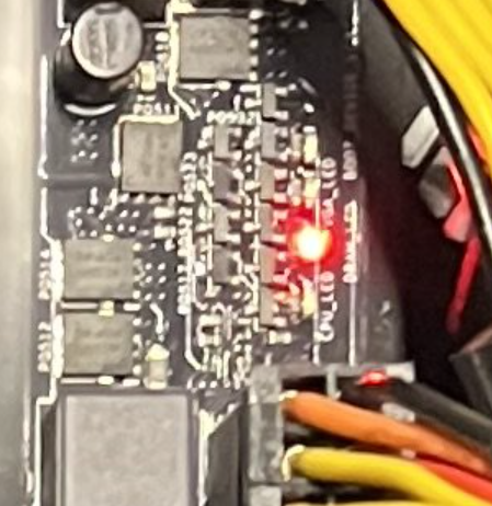

Nikon71 schrieb:
MEM LED leuchtet.
Somit Probleme mit dem Speicher oder evtl CPU IMC.
Danke für die Info.
Heißt das, wenn die RAM LED-Leuchtet, dass es ein Problem gibt? Das konnte ich leider noch nicht herausfinden.
Gefühlsmäßig (was aber hier für A ist), sind RAM und CPU in Ordnung. Alles gepflegt, doch garantieren kann ich natürlich für nichts. Das System ist schließlich knapp 7,5 Jahre alt und man weiß nie....
Danke für den Hinweis!
Ich bin äußerst vorsichtig, speziell bei empfindlicher Elektronik. Die Spannung, bzw. das Anziehen der Schrauben von Mainboard, sowie CPU-Kühler mache ich wirklich mit Gefühl. Dennoch könnte ich mal versuchen, es etwas zu lockern, auch wenn ich es schon zwei Mal in den letzten beiden Tagen gemacht habe.
Kommt allerdings auch auf meine To-Do-Liste.
Ja und Nein, Die ram Led Leuchtet, wenn er gecheckt wird und es sollte einmal laufen und dann zur nächsten Checkleuchte weiter gehen, bis schlussendlöich auch alle aus sind.
Wenn eine Leuchten bleibt ist da ein Problem.
So ist es jedenfalls Typischerweise.
Reaktionen: KrZo

nach der einen oder anderen Recherche, vor allem dank euch, habe ich das Problem gefunden und gelöst.
Es kann wirklich so einfach sein...und ich habe mir schon mit ein wenig Vorfreude einen neuen PC zusammengestellt, welcher jetzt noch eine Weile warten muss...🫣
Trotzdem, meine Freude ist gerade riesig, dass mein System nun wieder läuft.
LÖSUNG:
CPU-Kühler Schrauben an der Backplate 1/2 - 3/4 Umdrehung gelockert.
Also es war tatsächlich der Anpressdruck. Wirklich interessant.
