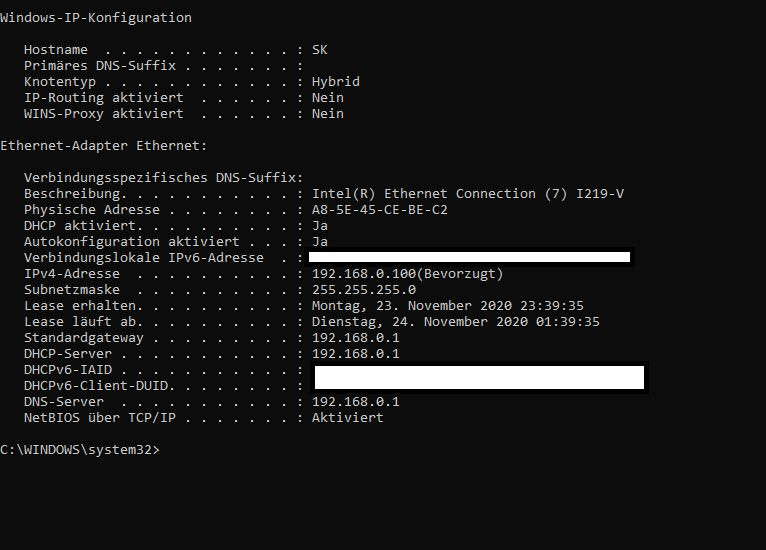

Hallo ! Anbei meine ipconfig/all. Habe es durchgeführt wo ich mit " IP-Adresse automatisch beziehen " kein Internet hatte bzw. keine Verbindung mit dem Router nach dem Neustart meines PC's.
