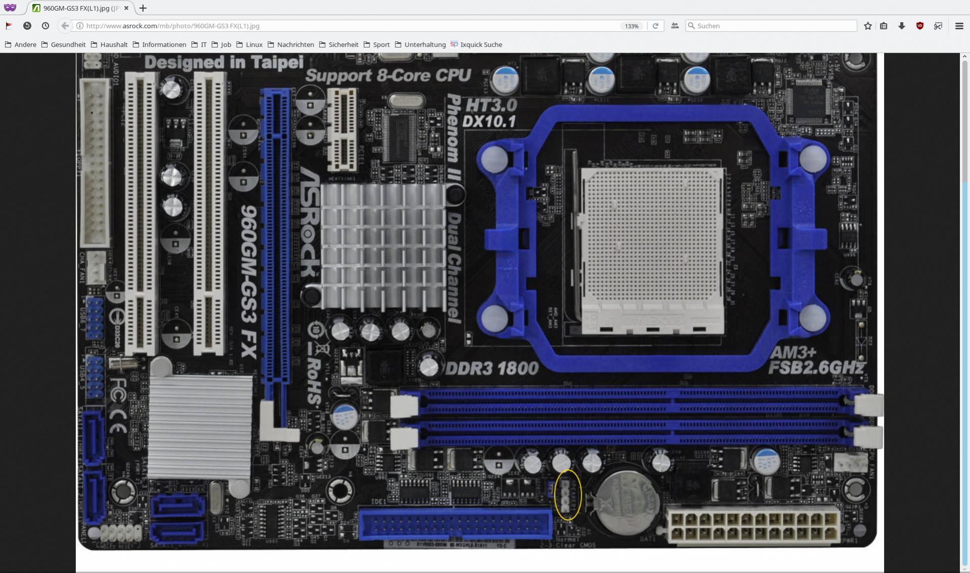

Hallo, Grüß Dich!
Vielleicht hier? :rolleyes:
Gruß Andi
@andi: das ist das gs3-fx, nicht das vgs3-fx. dort habe ich vergeblich nach einem anschluss gesucht
