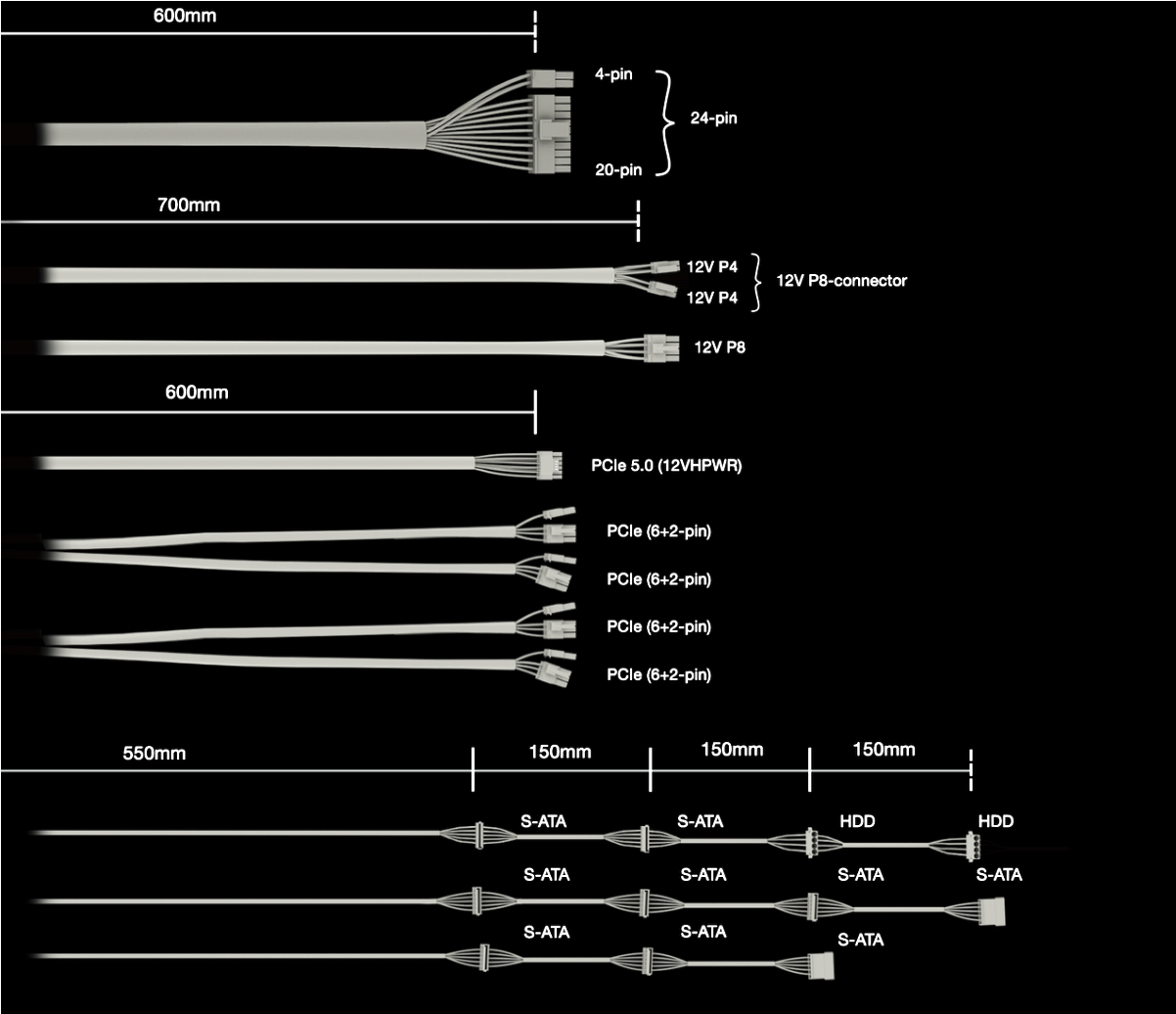

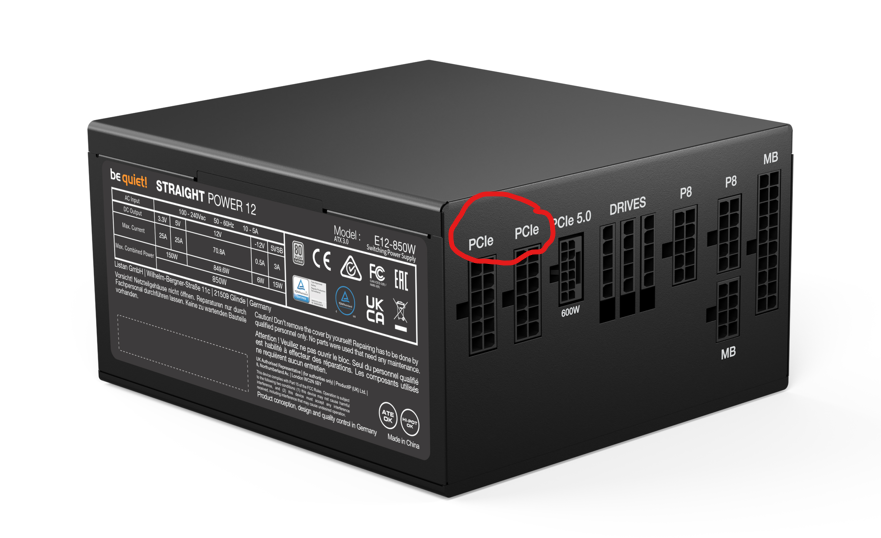

DIe Grafikkarte ist aktuell, wie in der Bedienungsanleitung des PSUs angegeben über 2 PCIe (6+2-pin) Kabel angeschlossen, wovon (dank der 3 Anschlüsse an der Grafikkarte) 1 mit beiden Anschlüssen und 1 mit einem Anschluss verbunden ist. Wie in der Anleitung beschrieben habe ich das PCIe-Kabel in Slot A (12V1) mit beiden Anschlüssen am 1. und 2. Slot (von links nach rechts) der Grafikkarte angeschlossen. Das PCIe-Kabel in Slot B (12V2) ist mit einem der beiden Anschlüsse im 3. Slot angeschlossen.

Schließ mal 12V2 als erstes an, dann 12V1 und den Y-Stecker.

Steck mal den 12V1 in den 1. und den 3. und den 12V2 in den 2 (mitte).
(Hat damals mit einer RTX 3080 funktioniert, davor war auch Blackscreen)
Evtl. brauchst ein neues NT mit 3 PCIe.
P.S. OK das NT hat schon 4 PCie Linien (?)
Dann muss hier etwas rumprobieren.
etwas dürftig für eine RX 7900 XTX (70.8A)

coxon schrieb:
Wieso sollen 850 Watt zu dürftig für die Karte sein?
Ich habe nichts von 850W geschrieben.
Die Aussage bezieht sich auf den Screenshot.

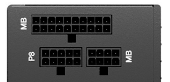

Hast du an dem neuen Netzteil auch beide Teile des Haupt ATX- Kabels in die mit "MB" gekennzeichneten Buchsen eingesteckt?
Majestic-12 schrieb:
-Sobald ich die alte Titan X Grafikkarte einstecke funktioniert das gesamte Setup problemlos,
Habe das überlesen. Dann ist das Haupt ATX- Kabel vollständig mit dem Netzteil verbunden.
