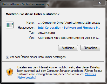

ich habe vor kurzem alle meine Mainboard-Treiber aktualisiert. Seit dem bekomme ich immer diese Sicherheitswarnung:
Wenn ich den Haken wegmache bei "Vor dem Öffnen dieser Datei immer bestätigen" dann taucht nach dem Neustart trotzdem wieder das gleiche Fenster auf mit der Warnung.
Was kann man da tun um das Problem zu lösen?

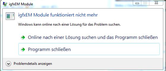

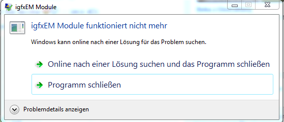

Als ich diesen installiert habe ist so ein komisches Fenster aufgetaucht:
Ich denke mal das war einmalig und das es nicht mehr wieder auftaucht aber etwas seltsam fand ich das schon.

Was den ersten Fehler angeht: Das würde ich einfach mit msconfig beseitigen.
Was den zweiten betrifft: Einfach den Intel Grafik Treiber in der Systemsteuerung
deinstallieren, Rechner neu starten und von der Motherboard CD neu installieren.
Das mit msconfig war ne gute Idee. Danke. Hat auch geklappt.
Aber zu dem zweiten Problem. Der Treiber in der Sytemsteuerung ist der richtige den ich gestern von der Herstellerseite installiert habe. Der Treiber von Windows Update wird dort natürlich nicht aufgeführt.
Von der Treiber CD installiere ich ungerne weil das ja alles veraltete Treiber sind. Ich lad Sie mir immer von der Herstellerseite runter.
Du brauchst keinen Treiber für die Intel Grafik, du nutzt ja eine 980 Ti.
Oder lass Windows Update den Treiber einspielen.
Ja ich hab den Grafikchip trotzdem im Bios aktiviert und den Treiber installiert. Aber ich bin unsicher ob der Treiber von Windows Update richtig übernommen wurde. Sollte ich den Treiber deinstallieren und nochmal neu drauf machen?
warum hast du die iGPU aktiviert, nutzt du diese überhaupt?
