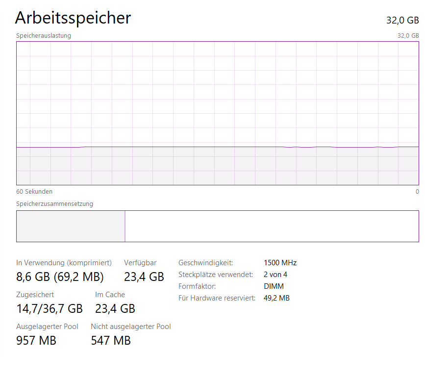

Vom Fehlerbild her würde es sehr gut auf falsch getakteten Ram passen und seit dem Upgrade wird dieser von seiner Geschwindigkeit her auch nicht mehr korrekt im Task Manager angezeigt:

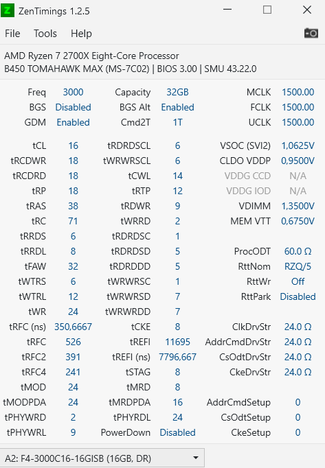

Laut Zentimings ist aber alles im Lot. Die CPU wird auch mit denselben Einstellungen gefahren wie sie vor dem Upgrade gelaufen ist.

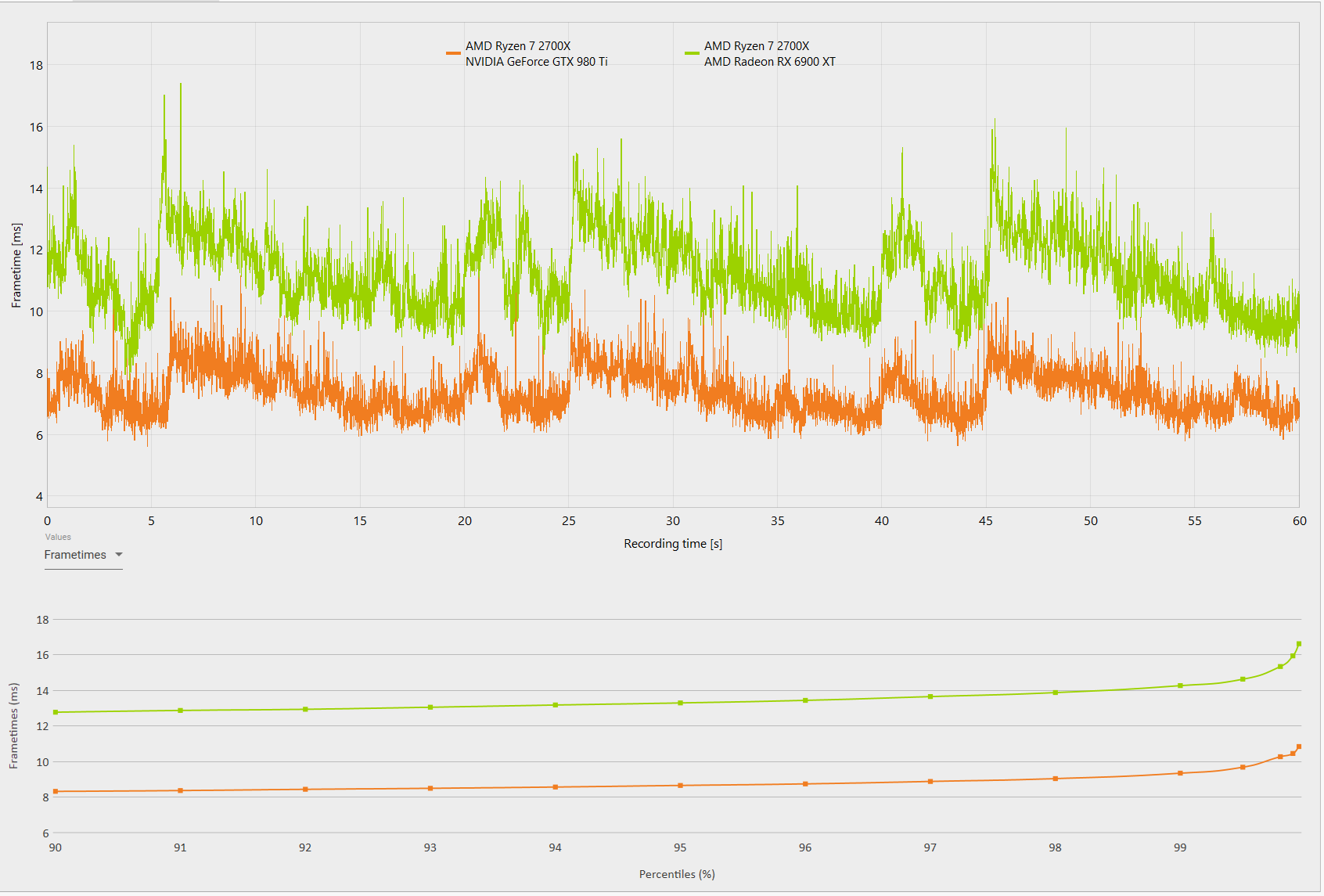

Primär drückt sich das Fehlerbild in deutlich verminderten Avg. Fps bei gleichen Settings aus und dazu ebenfalls extreme Spikes bei den Frametimes. Dadurch sind Spiele welche vorher ganz normal spielbar waren praktisch nicht mehr spielbar geworden. Was allerdings ebenso merkwürdig ist, ist das andere Spiele wiederum ganz problemlos zu laufen scheinen.
So kann man eine deutliche Verschlechterung z.B. in Battlefield V feststellen, jedoch nicht in Battlefield 1 oder Star Wars Battlefront 2.
--> So sieht es aktuell aus
--> und so lief es noch mit meiner uralt GTX 980
Insbesondere die Frametimes sind deutlich glatter beim alten Video.

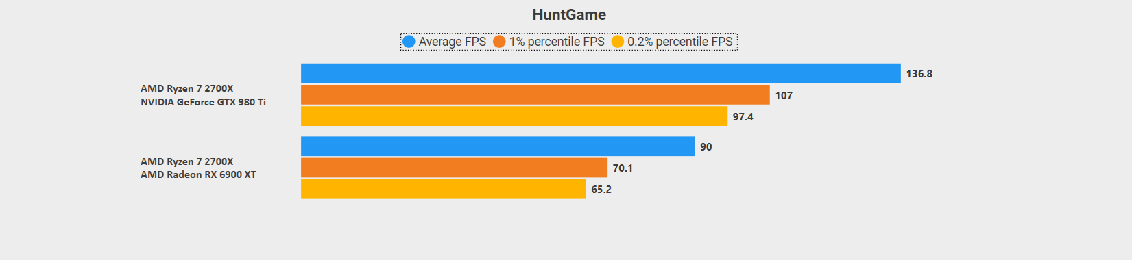

Andere Spiele wie Hunt Showdown, oder World War Z sind praktisch unspielbar geworden. Z.B. konnten beim Hunt Benchmark Run bis zum Upgrade Avg. 130 Fps gemessen werden, nun sind es bei gleichen Settings lediglich 90. Und das bei einem komplett eskalierenden Frametimegraphen.

Ganz einfach, durch die neue Monster GPU bist du jetzt vermehrt im CPU Limit. Sieht man an der GPU Auslastung. Im CPU Limit merkt man auch Spikes mehr, da diese im GPU Limit besser "geglättet" werden. Ergo war es nicht diese beste Idee, eine High End GPU mit dieser relativ schwachen alten Gaming CPU zu paaren.
Was kannst du tun? Auflösung hochschrauben. FPS dürften genau die gleichen sein.
Neue CPU
CPU Übertakten, RAM übetakten. Wird im endeffekt aber auch nur 20% max bringen (Mit B-Die Tuning, welches du aber nicht hast, also eher 10%)

Hast du beim RAM mal noch andere Programme gecheckt? CPU-Z/HWinfo würde mir da einfallen, hatte an der Stelle bisher den Eindruck dass der Taskmanager halbwegs verlässlich ist. Wobei real 750 MHz auf dem RAM auch wieder komisch wären.

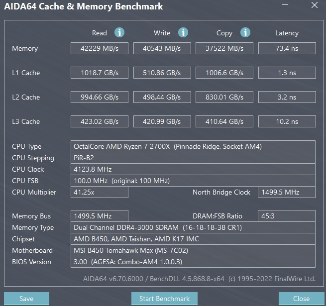

RAM wurde auf die Schnelle druchgecheckt, AIDA bestätigt auch korrekte Performance für das 3000 XMP:
Probleme sind mit und ohne XMP vorhanden.

Also, nochmal ganz von Anfang an. Das die CPU nicht der idealste Partner ist um die 6900 XT auszureizen ist wohl kein Geheimnis. Darum geht es hier auch nicht und keine Sorge der Ryzen 9 ist auch schon unterwegs.
Es geht hier lediglich darum herauszufinden wieso vom einen aufs andere mal eine deutliche Leistungsreduzierung stattfindet obwohl die CPU nun deutlich bessere Bedingungen zum Arbeiten hat.
So kann das Upgrade auf die 6900XT z.B. nicht erklären wieso die Avg. FPS im gleichen Benchmark von 130 auf 90 absinken oder wieso der Frametimegraph urplötzlich starke Ausschläge bekommt obwohl bei beiden Runs die CPU im Limit war.

Mit der 980 Ti wars du halt vorher zu 99% der Zeit im GPU Limit. Im CPU Limit, merkt man aber leichter Frametime Spikes. Deswegen hast du nun das Gefühl, weniger Leistung zu haben, in Wahrheit spuckt deine CPU aber genau die gleichen FPS aus, wie auch mit der 980 Ti davor. Vermutlich aber etwas weniger, weil Nvidias DX11 Treiber, besser ist als AMDs DX11 Treiber, (obwohl glaube ich erst AMD seit einigen Tagen einen neuen DX11 Wunder Treiber präsentiert hat, der DX11 endlich mal verbessert, weiß aber nicht, ob der speziell in BF5 auch etwas bringt)

OK also nochmal Nochmal, Hunt hat mit den exakt gleichen Einstellungen seit dem Upgrade nicht nur deutlich geringere FPS, sondern war zuvor genauso im CPU limit getestet worden wie jetzt. Ich weiß wirklich nicht wieso du da jetzt so darauf rumreiten musst.
Nein wenn mir nicht auffallen würde, dass die CPU deutlich weniger Leistung bringt als es bisher der Fall war würde ich hier keinen Thread aufmachen.
Das dachte ich auch zuerst - im zweiten Video ist er tatsächlich aber auch im CPU-Limit - trotz 980.
Ist die Frage, ob das schon nen Unterschied macht, dass er nun noch deutlich weiter vom GPU-Limit entfernt ist oder hier nicht doch was anderes nicht so zusammenspielt wie es soll.
