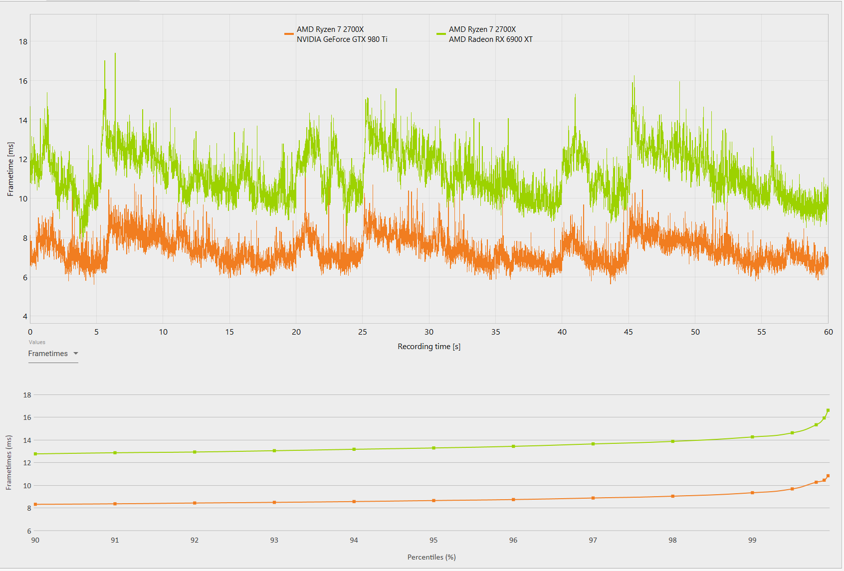

BF5 ist ein dynamisches MP Spiel, das kannst du nicht 100% reproduzierbar benchen. Mal explodiert alles um einen herum, mal nicht -> ergo plötzlich bessere Benchwerte. ^^Avarent schrieb:OK also nochmal Nochmal, Hunt hat mit den exakt gleichen Einstellungen seit dem Upgrade nicht nur deutlich geringere FPS, sondern war zuvor genauso im CPU limit getestet worden wie jetzt. Ich weiß wirklich nicht wieso du da jetzt so darauf rumreiten musst.
Nein wenn mir nicht auffallen würde, dass die CPU deutlich weniger Leistung bringt als es bisher der Fall war würde ich hier keinen Thread aufmachen.
Schau da:

Ja und bei Hunt Showdown ist es ein 1:1 gleichdurchgeführter Benchmark bei dem man wunderbar vergleichen kann, also wieso argumentierst du jetzt immer noch das es hier rein subjektive Eindrücke sind, wenn man ganz klar belegen kann welche Performance Diskrepanz sich zeigt?

Deswegen soll der Fokus hier mal auf Hunt liegen. Hier haben wir perfekt reprozierbare Werte. DX11 Overhead mag ja sein, aber der Unterschied ist einfach zu extrem. Quasi nicht mehr spielbar. Und passt auch nicht zu anderen Werten, die ebenfalls mit ner AMD GPU entstanden sind.Lazy-Joe schrieb:BF5 ist ein dynamisches MP Spiel, das kannst du nicht 100% reproduzierbar benchen. Mal explodiert alles um einen herum, mal nicht -> ergo plötzlich bessere Benchwerte. ^^

A) Wirklich gleiche Einstellungen oder gleiche Spielsituationen sind in der Regel das Problem, wenn FPS Verglichen werden. Ich gehe jetzt aber mal davon aus, dass du darauf geachtet hast.Avarent schrieb:Hunt hat mit den exakt gleichen Einstellungen seit dem Upgrade nicht nur deutlich geringere FPS, sondern war zuvor genauso im CPU limit getestet worden wie jetzt.
B) DU bist von Nvidia auf AMD gewechselt und z.B. bei BF V bei DX11 geblieben. Oft ist der Nvidia reiber in DX11 besser und der AMD Treiber in DX12.
Das würde ich für BF V wechseln.
Und bei Hunt kenne ich mich nicht aus, aber wenn das auch DX11 ist, kann das auch der Grund sein, warum die AMD GPU schlechter im CPU Limit läuft.

Genau, das ist ein unter gleichen Bedingungen erstellter Benchmark Run bei dem es wenn überhaupt nur minimalste Abweichungen geben dürfte.Baal Netbeck schrieb:A) Wirklich gleiche Einstellungen oder gleiche Spielsituationen sind in der Regel das Problem, wenn FPS Verglichen werden. Ich gehe jetzt aber mal davon aus, dass du darauf geachtet hast.
Das mit DX11und12 kann ich testen, aber es würde mich wundern wenn das tatsächlich einen solchen Unterschied machen könnte.

Mit den Preview Treiber, bei AMD, wurde ja vom CapFrameX Team 20% mehr FPS in Crysis Remasterd (dx11) gemessen.
https://mobile.twitter.com/CapFrameX/status/1524336284294168577
Kann schon sein, dass hier wirklich Leistung verloren geht, durch den Wechsel.
Sonst mal mit den Preview Treiber testen?

@Lazy-Joe hat da einfach vollkommen recht - als ich von meinem 2700x zum 3900x gewechselt hab, hatte ich plötzlich durchgehend ein viel smootheres Spielerlebnis.Lazy-Joe schrieb:Mit der 980 Ti wars du halt vorher zu 99% der Zeit im GPU Limit. Im CPU Limit, merkt man aber leichter Frametime Spikes.
Im CPU-Limit merkt man die Frame-Times recht stark und die sind bei Zen(+) einfach recht niedrig gewesen.

Stimmt halt nicht, wenn zuvor im CPU Limit keine Probleme auftreten.Fuchiii schrieb:Im CPU-Limit merkt man die Frame-Times recht stark und die sind bei Zen(+) einfach recht niedrig gewesen.
Nochmal, es geht hier nicht um Zocken im CPU Limit vs. Zocken im GPU Limit. Das ist vollkommen am Thema vorbei.
Treiber-Overhead ja, das kann hier eine Rolle spielen. Aber mit aktuellen Treibern nicht mehr in solchen Dimensionen.

Wurden auch schon antworten drauf gegeben -> DX11 + DX12 rennen bei NV und AMD unterschiedlich schnell ins CPU-Limit.
Es ist jedenfalls nicht am Thema vorbei.
Mit Engstirnigkeit macht man sich die Problemsuche nur schwerer.
