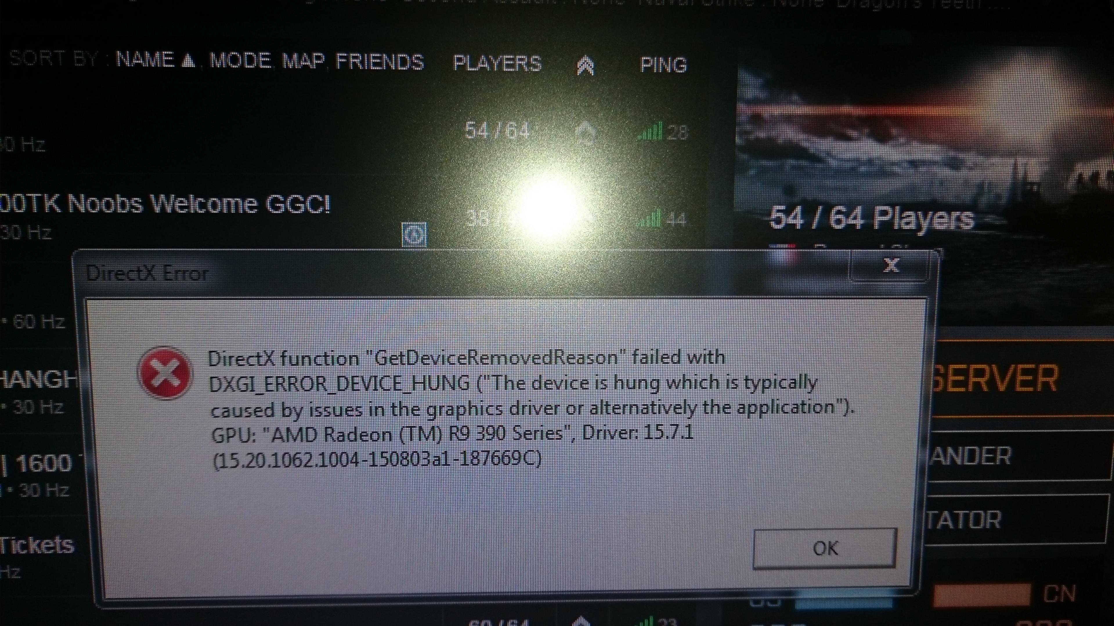

Hab gestern bisschen BF4 gezockt um den Fehler zu reproduzieren. Nach ca. 15 min ist das Spiel abgestürzt und es kam die Meldung dass mit dem Treiber etwas nicht stimmt. Die Meldung habe ich angehängt.

treiber 15.7.1 ist nicht der aktuelle
Wenn das Problem jetzt nur noch bei Battlefield auftritt würde ich dem Spiel das Problem zuschreiben!
Ich habe sehr viel Battlefield 4 gezockt und hatte in der Zeit einige Probleme mit dem Spiel..

Die Fehlermeldung wg. Graka Treiber kam während des BF Zockens ja. Aber dass der Monitor kein Signal mehr hat, kommt nicht nur beim Zocken vor.
Ich werde heute abend mal den Treiber mit DDU deinstallieren und dann wieder neu installieren. Aber ob die Signalfehler dadurch behoben werden..
Woran könnte es noch liegen. Habe ich bei der Grafikkarte ein Montagsmodell erwischt? Wenn ich jetzt die Karte zu Mindfactory zurück schicke, wird diese beanstandungslos zurück genommen (bin noch in der 2 Wochen Frist nach Kaufdatum) oder muss ich mich direkt an Sapphire wenden?
