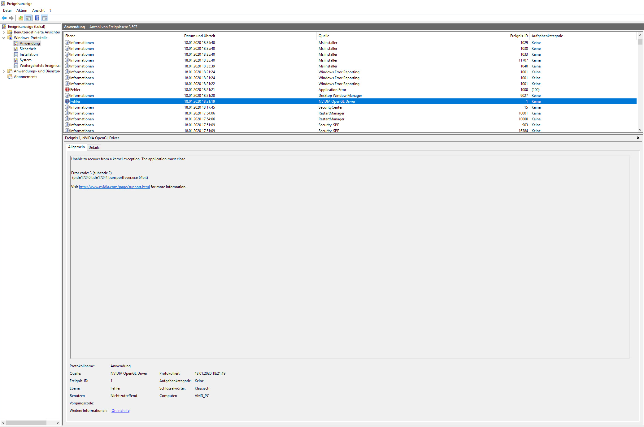

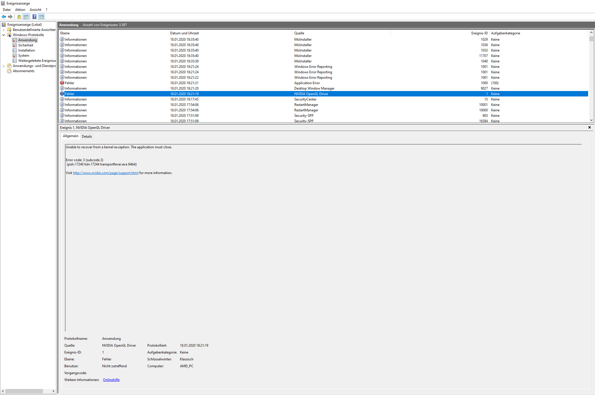

Zur Zeit häufen sich die Probleme, die ich einzeln nach und nach in den Griff bekomme. Nun kommen aber mehr Probleme hinzu: Wenn ich das Spiel Transport Fever starte, stürzt das Spiel nach wenigen Minuten ab. In der Ereignisanzeige finde ich das:
Name der fehlerhaften Anwendung: TransportFever.exe, Version: 0.0.0.0, Zeitstempel: 0x5c18bfca
Name des fehlerhaften Moduls: nvoglv64.dll, Version: 26.21.14.4187, Zeitstempel: 0x5e01c94d
Ausnahmecode: 0xc0000409
Fehleroffset: 0x0000000000fb6689
ID des fehlerhaften Prozesses: 0x3c4c
Startzeit der fehlerhaften Anwendung: 0x01d5ce072d406a58
Pfad der fehlerhaften Anwendung: \Games\Steam\steamapps\common\Transport Fever\TransportFever.exe
Pfad des fehlerhaften Moduls: C:\Windows\System32\DriverStore\FileRepository\nv_dispi.inf_amd64_d223212c0a2275b5\nvoglv64.dll
Berichtskennung: a61d712b-b2f3-427a-b234-e3ade92a8016
Vollständiger Name des fehlerhaften Pakets:
Anwendungs-ID, die relativ zum fehlerhaften Paket ist:
Die Datei ist aber vorhanden, weiß aber im Moment nicht weiter wo der Fehler liegen könnte.
Wie schon geschrieben habe ich das Betriebssystem vorige Woche neu aufgespielt, sowie die aktuellen Chipsatztreiber installiert.
BIOS Version ist die F11 und das aktuellste zur Zeit. Im Dirext X Diagnoseprogramm zeigen sich keine Fehler.
In der Ereignisanzeige habe ich auch dies gefunden:
Kann mir jemand weiterhelfen? Es wäre schön wenn das System laufen würde ...

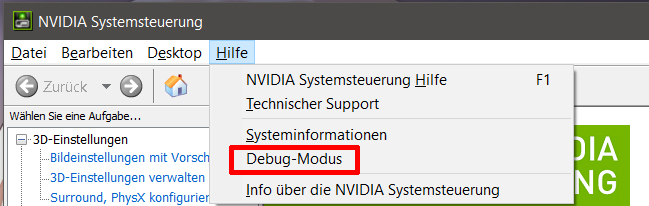

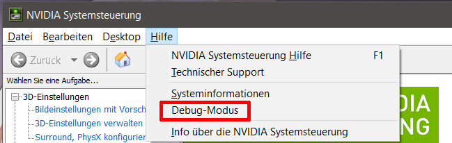

Hallo, ich wollte mich noch einmal zurück melden.
Ich habe mich jetzt mehrere Tage an das Problem gesetzt und recherchiert. Ich habe das Problem oder Fehler gefunden. Wie ich es beheben kann ist mir noch schleierhaft.
Im einen anderen Forum wurde ich auch schon nach der CLOUD gefragt und sehe aber keine Verbindung
zu der nvoglv64.ll Datei. Ich habe mein Savegame auf dem Rechner gespeichert. Ob nun eine Verbindung besteht das bei einem Prozessorwechsel solche Probleme auftreten, werden wir wohl nie herausbekommen.
Wenn man in der NVIDIA Systemsteuerung den DEBUG Modus aktivert läuft mein Spiel durch. Nun passiert es aber das sich der DEBUG Modus deaktiviert und dadurch wieder mein Spiel abstürzt.
