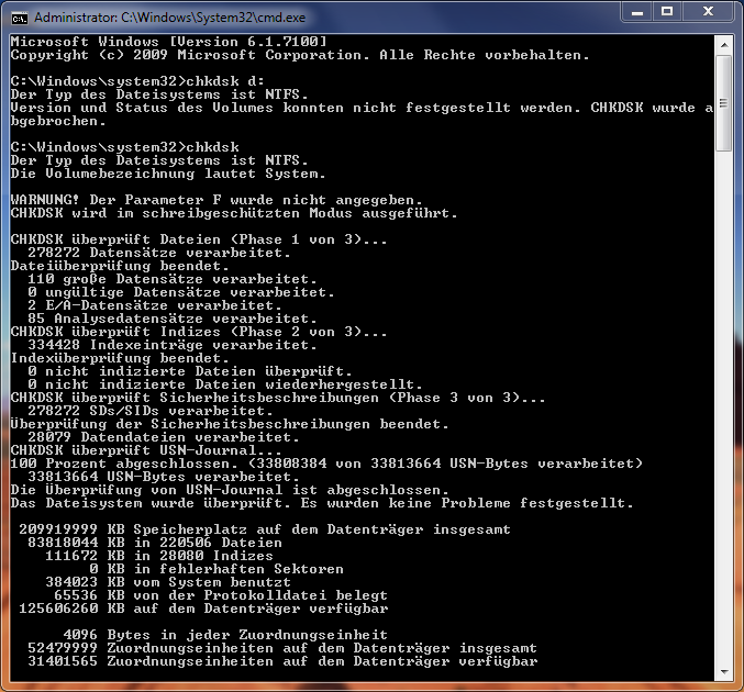

ich hab chkdsk d: ausgeführt und er brach nach Erkennung des NTFS mit folgender Fehlermeldung ab (siehe Bild).
Soll ich mit TestDisk den Mirror schreiben?
Nein, keinesfalls.
Wäre ja auch zu schön gewesen.
Wird bei Dir im Explorer wieder der frühere Name vor der Laufwerksbezeichnung - Güterbahnhof (D: ) angezeigt? - dann ist das Filesystem nicht so blöd wie chkdsk, welches nicht mehr dorthin findet.

Die derzeitige Lage hätte zur Folge, dass in einem Fehlerfall (z.B. Stromausfall) ein chkdsk nicht mehr funktioniert, um leichte Unordnung zu beseitigen.

Was Du jetzt vorher noch probieren kannst: Leg hinten im freien 931GB Bereich des RAID eine neue NTFS-Partition in Minimalgröße(8MB?) an und gib ihr einen Buchstaben. Wenn Chkdsk auch an diesem Buchstaben scheitert, dann ist es nicht in der Lage, mit anderen Sektorgrößen als 512Bytes zu operieren.
