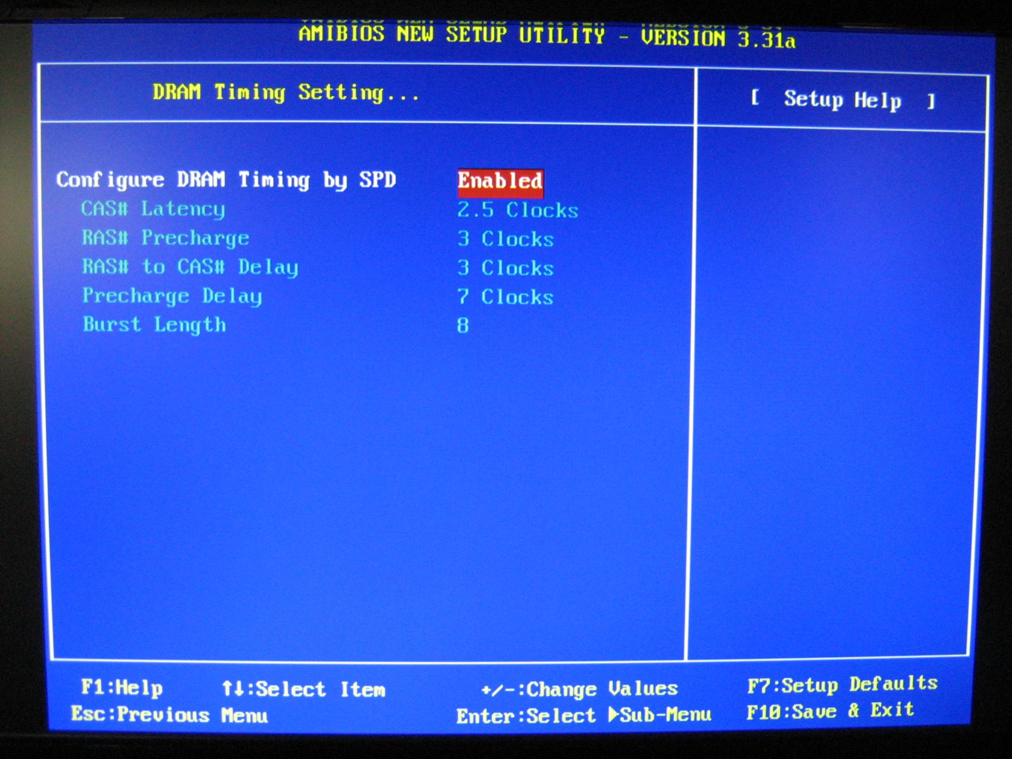

Ok, dann muss ich mal den Rechner wechseln um im BIOS die Einstellungen zu ändern (und eventuell Bilder davon hochladen) und gleichzeitig hier zu posten.
So nun mal ein Foto, wo muss ich was einstellen ?

vieleicht hilft ja ein "CMOS Reset", damit werden die Einstellung auf dem Board zurück gesetzt!.
Gruß
mach mal timings bissl langsamer und spannung bissl höher^^sonst geht wohl wirklich ned mehr als 2 gb ohne probleme..
-> nehm halt nur 1x2GB Riegel, scheiß auf DualChannel und sei Happy für 2 statt 1 GB ;)
Sorry, aber die Spannung ist doch schon auf 2.6v eingestellt und Timings auf Auto.

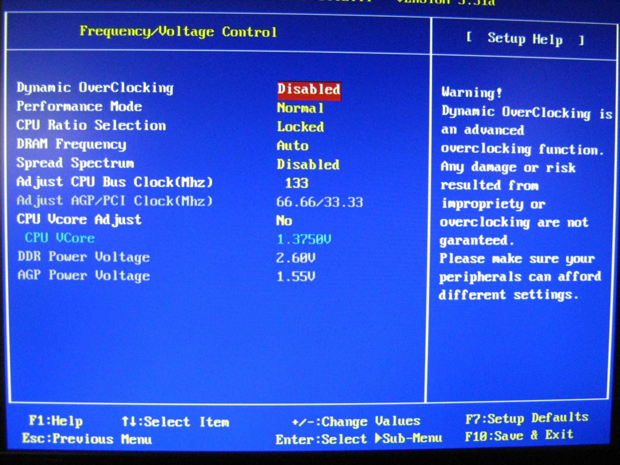

Auch wenn ich nur einen Riegel drin habe läuft er sooo langsam. Ansonsten habe ich mich an die Vorgaben von MSI gehalten nur leider die Spannung übersehen.
Ich weiß nicht ob man hier noch etwas ändern muss ? Siehe Foto

Der Celeron kann ja nur 266'er DDR-RAM 1:1 befeuern (Bustakt 133). Du hast DDR400 (Bustakt 200) eingesetzt (erkennt man an den 2,6V). Eventuell gibt es wegen der Asynchronität sehr viele Waitstates beim Zugriff auf den Speicher, ich glaube mich zu erinnern, dass man bei P4-Systemen den Speicher möglichst synchron zum CPU-Bustakt betreiben sollte. Stell den DRAM-Takt mal auf 266 (oder 133, je nachdem welche Auswahl Du hast) und teste mal.
@puri
Die Spannung aber bei 2.6V lassen ?
Es sind 2x 1GB Riegel !
japp...solange wir den Fehler nicht finden lasse die Spannung erst mal bei 2,6V. Wenn er dann richtig funktioniert kann man sich an das Finetuning der Latenzen und das Undervolting setzen.
So habe den DRAM-Takt von Auto auf 266 (gab nur die Möglichkeit: Auto, 266, 333) umgestellt. Er läuft jetzt ein bisschen schneller als vorher. Aber immer noch nicht so flott wie mit den alten Riegeln.
